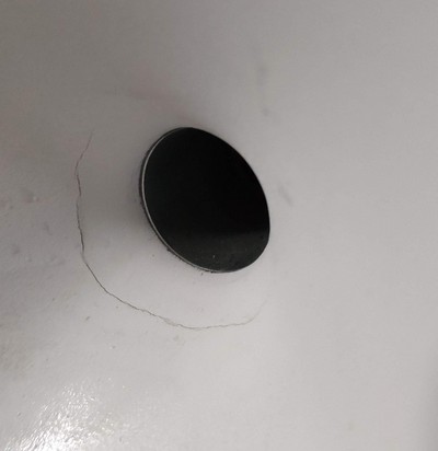

| ja som zistil ze od vyroby bolo nakrivo nalepena sietka aj stym molitanom cize zasahovala do vyustenia drivera pozrite si to.
Pet007 Hifista - zaslúžilec
Založený: 12 november 2015 Príspevky: 551 Bydlisko: Jablonec n.N.
Zaslal: St jún 10, 2020 12:58:53 Predmet: |
| Ano urcite, prechod driver-hrdlo zvukovodu musi byt 100%. Chce to vzdy proverit. Jinak to zpusobuje problemy (difrakce) na vyssich f.

neviem ako to maju ine menice ale na svojich de 250 som si nevsimol zeby by bola krivo nalepena mriezka.
207.65 KB |
150 Time(s) |
MaBat Hifi inventar
Zaslal: St jún 10, 2020 13:28:25 Predmet: |
Pod tou mřížkou je u DE250 ještě malá nerovnost, která takhle ani není vidět.
Netvrdím, že rozdíl uslyšíš, ale hezký to není...

Soaron Hifi expert
Založený: 27 december 2015 Príspevky: 1946
Zaslal: St jún 10, 2020 17:18:10 Predmet: |
Tak teraz som už úplne stratený. Priznám sa, že ani vo sne by mi nenapadlo, že budem driver preparovať a odstranovať nejakú mriežku. Mne sa to zdá, za ten prínos, ktorý asi aj tak nebude počuteľný, zbytočné komplikovanie. Rozobral som driver a k čomu sa dostanem, to je len cievka. Takže ak by som vyrezával sieťku, tak určite sa mi ju nepodarí úplne odstrániť. Kúsok bude stále vyčuhovať a zasahovať tak do cesty zvuku. To už je potom lepšie ju tam nechať celú a neriešiť nepočuteľné zmeny.
Mne príde na oko, že ten driver, ktorý mám doma, je, čo a týka spracovania a presnosti celkom OK.
| MaBat napísal: | Pod tou mřížkou je u DE250 ještě malá nerovnost, která takhle ani není vidět.
Netvrdím, že rozdíl uslyšíš, ale hezký to není... |
To akože mám odstrániť mriežku a potom uvidím, že tam je ešte malá nerovnosť..? To budem musieť ešte frézovať zvukovod drivera, alebo ako to myslíte..?
Počkám radšej na merania od J@anik a podľa toho uvidím. No radšej by som volil variant bez zásahu.

Cívka je z druhý strany. Prosimtě, radši už na to nesahej...

Ta síťka se normálně vyřízne zepředu, je nalepená pod tím těsněním. Dělá se to tak, že se to vyřízne kousek okolo té díry (někdy jde i jen vytáhnout ven), a pokud tam po připevnění ke zvukovodu zůstane spára (jako že u DE250 zůstane), domázne se to ve finále troškou plastického tmelu.
Meranie už nepovie nič. To už jsou nuance, které na měření nepoznáš, když nemáš přímé srovnání. Je na každém, jestli to chce nechat jako prase...
- To sis měl postavit Synergy horn - tam je toho bordelu už tolik, že se tam tohle úplně ztratí
Tady máš co do činění s designem, který je jinak téměř bez difrakcí a rezonancí. Tak to zbytečně nekaž(te)...

Tak tak,prilož z predu na vyústenie driveru kúsok rúrky,vrchnák alebo niečo o pár mm väčšie ako ten otvor a orež tú sietku nožom.

Páni, ja som technik, takže mi musíte všetko presne špecifikovať.
Prišlo mi divné, že riešime difrakciu, ale pritom je otvor v penovom tesnení na prírube drivera rovnako veľký, ako je otvor samotného drivera. Takže pri poriadnom dotiahnutí sa tento materiál určite vytlačí aj do priestoru ústia zvukovodu. Táto difrakcia sa však doteraz neriešila. Teraz to už chápem. Takže najlepšie je trošku orezať aj to penové tesnenie a tým sa vlastne odreže aj sieťka. Tak to poviem presne takto a nechodím okolo horúcej kaše.
Otvor medzi dreveným ústím zvukovodu a prírubou drivera by mal byť bez medzery. Je tam to tesnenie. Ako ste riešili pripevnenie drivera? Stačia tie 3 skrutky, ktoré sa pridávajú? Mám v pláne pre istotu trošku olaminovať zvukovod z vnútra. Nič veľké len pár pásov tkaniny.

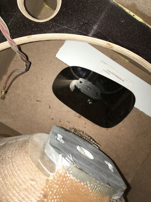

Ano pekny detail. Zelenemu jsem kdysi psal (ale to byly uz cela vyrobeny),ze by bylo lepsi orientovat ty vyrezy priruby o 90st. otocene - takhle to je takove lehce ve stylu jezek v kleci (nicmene kdo si menil sam napr. turbo v aute, tak todle je uplna sranda)
To prelaminovani je ale dobry napad, mne se u zkusebnich skeletu na verzi s Daytonem stalo to, ze po dotazeni steftu se priruba po nejake dobe lehce odtrhla od zbytku zvukovodu. Takze na to pozor.
Edit: ale koukam, ze tady uz otoceny ty vyrezy jsou, tak to beru zpet.....
Edit1: dle obrazku to vypada, ze tam ma Indian v prirube takovou drazku aka klicova dirka (stejny princip jaky maji elektro strojky pri montazi do krabic napr.). Takze si zrejme pripravi driver se steftem matkou i podlozkou mimo bednu, pak prilozi driver na prirubu, prostrci steft s matkou tou vetsi dirou, pootoci nad mensi diru a pres podlozku utahne. Tim ubyde laborace s pracnym nasazovanim matky na steft az na prirube. Taky sem si to tak udelal....

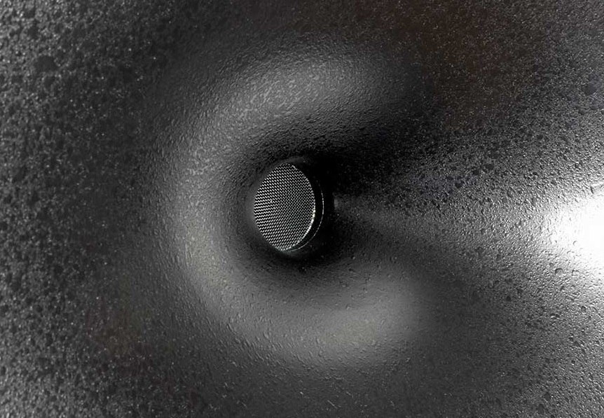

Detail hrdla Genelec S360. Přemýšlím, jak to mají pořešené. Jestli tam nakonec nemají šroubovací driver...

Edit1: dle obrazku to vypada, ze tam ma Indian v prirube takovou drazku aka klicova dirka (stejny princip jaky maji elektro strojky pri montazi do krabic napr.). Takze si zrejme pripravi driver se steftem matkou i podlozkou mimo bednu, pak prilozi driver na prirubu, prostrci steft s matkou tou vetsi dirou, pootoci nad mensi diru a pres podlozku utahne. Tim ubyde laborace s pracnym nasazovanim matky na steft az na prirube. Taky sem si to tak udelal.... |
Taky tak, pak se ta gynekologická operace montáže driveru dírou pro basák dělá přece jen lépe, i když by to pak chtělo ještě nemagnetický klíč pro to dotahování

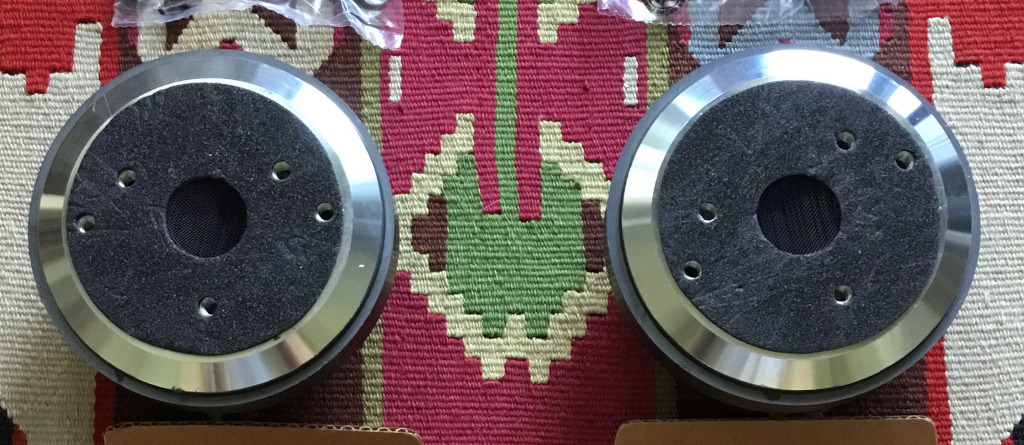

| Už chápem... Ja som to montoval podľa sieťky.

| MaBat napísal: | | Což vypadá jako dost křivě. Když ti to nevadí... |
Rozobral som a nalepil naspäť je to teraz ok? Ten plast tam stále bude vidno.. A nebude to lycovat.

No MaBat písal, že ak medzi driverom a dosadacou plochou zvukovodu je medzera, tak by sa tá mala zatrieť nejakým pružným tmelom. Takže vystredené to síce mať budete, ale ešte stále tam bude medzera po celom obvode. Takže prechod driver/zvukovod nebude úplne plynulý.
Ako pozerám, tak ani prevedenie drivera nie je úplne perfektné. Tá čierna trubka vyústenia totiž končí pod úrovňou príruby drivera. Takže ani dokonalé prilnutie príruby na zvukovod nezabezpečí to, aby nevnikla medzera. Ach jaj.

Zaslal: Št jún 11, 2020 14:57:36 Predmet: |
Ano, a stačí školní modelína. Nechtěl jsem to psát hned, protože si umím představit, co to udělá v hifistických palicích, doporučení cpát někam modelínu
Je to nicméně optimální postup.

Ja bych spis doporucil nejaky vhodny automotive tmel napr Prece jen modelina je bud mastna, nebo ta na vodni bazi zase vysycha a praska
MaBat Hifi inventar
Zaslal: Št jún 11, 2020 15:01:59 Predmet: |
Dobře, tak kvalitní modelářský tmel, který nemastí a nevysychá
Modelína bude fungovat úplně stejně, je to malinká spára. Vůbec, DE250 se v tomhle ohledu úplně nepovedl.
No, a přes to se pak ideálně hodí ta pěnová výplň. Tak si někde kupte ten filtr do vysavače a dejte to tam

Zajtra prerobím druhý.

Noo, to už vypadá líp
