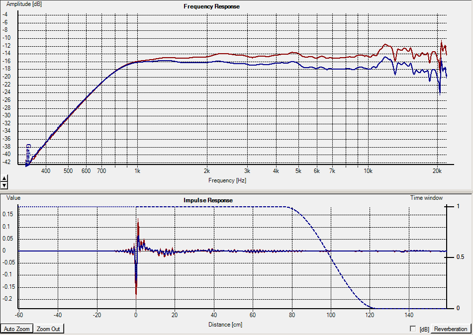

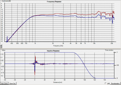

Prosim vsechny zucastnene o pokud mozno pouze vecnou diskuzi.

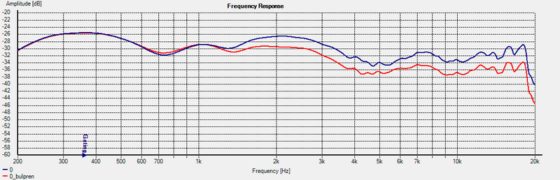

Add filtracni pena (aka Bulpren S28190, 30 PPI z EuroFoam). Nekdy v minulosti jsem meril velky OSWG od MethMena s touto penou. Byl ji vyplnen skoro cely zvukovod. Meritelne doslo k poklesu od cca 2khz asi o 3dB. Tomu rikejme ten zakladni utlum, ktery pochopitelne lze snadno korigovat i na pasivni vyhybce. Poslechove jsem nemohl udelat nejaky finalni verdikt, protoze jsem mel bednu jenom jednu a nemel jsem doresen problem s korekci zakladniho utlumu (to co hraje hlasiteji se proste neda porovnavat). Nicmene vliv pohlcovani odrazu v teto pene je neco, co tu je a nema smysl to nejak rozporovat nebo nedej boze hejtovat, ze aby zvukovod dobre hral, musi se ten jeho hornovy zvuk zatlumit penou..... (to nepatri zdejsim prispevatelum, ale jinym, kteri se kdysi v tomto duchu vyjadrovali, oni budou vedet)
Add hmyz: snad uz bylo receno vse a vice se k tomu netreba vyjadrovat.

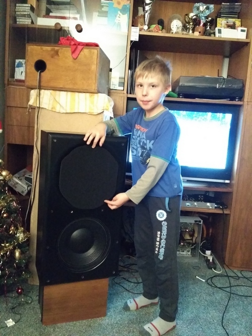

Jinak pokud si to dobře pamatuju, MethMan měl tehdy originály přímo od Geddese. Dal za ně jistě balík....
Pak myslím potřeboval třetí do centru a ten už jsme dělali tady. To bude zřejmě to na tý fotce.

Měřil jsem útlum pěny na 1518 a vypadalo to podobně, i když jí tam bylo méně. Dal mi ji tenkrát MaBat, tak že hustotu neznám.

Nominálně 30 PPI z Eurofoamu (což byla hodnota doporučovaná Geddesem), ovšem reálně to bylo o dost hustší než to co používal on, jak se ukázalo. Vadit by to nemělo, obzvlášť když je toho méně. Jen do hrdla jako ochranný špunt je to ideální, IMO.

Písal som do Eurofoamu ohľadom peny do zvukovodu,dal som naceniť 2kusy 35x35x15 cm.Som zvedavý koľko za to budú chcieť.
Medzi Fugovou a Methmenovou bedňou je rozdiel v útlme minimálny,ale peny je v tej Fugovej možno štvrtina.Takže budú mať asi rozdielnu hustotu?
Ja chcem vyplniť celý zvukovod,tak sa trochu obávam aby mi to nepožralo moc výšok.Viem výhybky mám nastavileľné,ale teraz ich mám na druhej najvyššej úrovni.Tak neviem.

Ty pěny jsou úplně stejné, bylo to z jednoho bloku materiálu. Tak neobjednávej 30 PPI, ale 20 PPI. Nebo 10...
