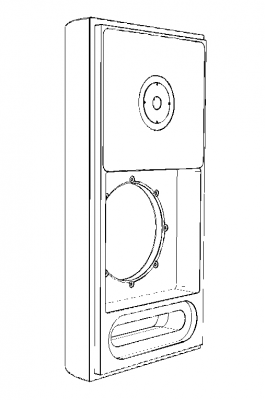

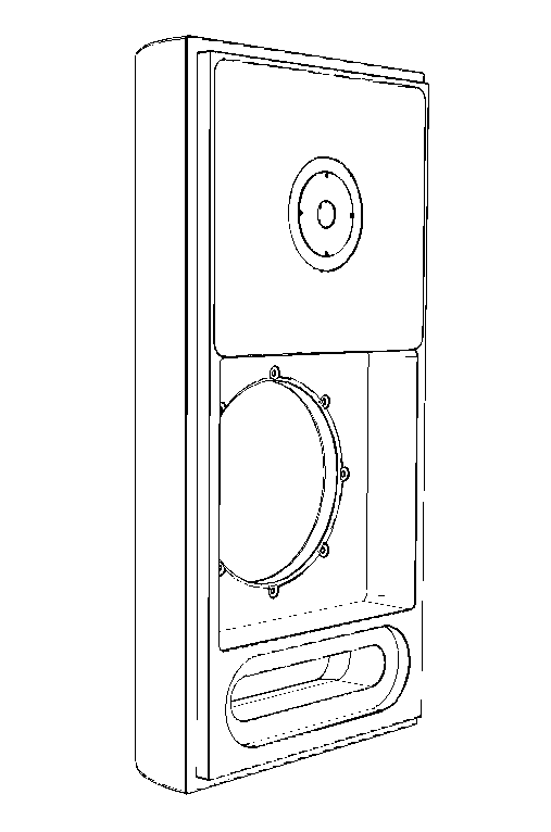

Taky bych řekl, že se to retovi povedlo. BTW, zvukovod bude z jednoho bloku materiálu, přes celou tloušťku toho 135 mm "čela", čili poměrně inertní, až high-endové řešení. Samostředící montáž driveru bez mezikusů také poměrně nekonvenční... inu, když už to děláte po desátý, ledacos už trefíte napoprvý Very Happy

Ono to čelo, tak jak je, by se nakonec dalo využít i pro dvoupásmo. Upravit to pro přírubu konkrétního 12" a případně i pro konkrétní hrdlo driveru je to nejmenší. Tak kdyby měl někdo zájem... třeba BMS 4554 / 4555 vypadá taky hodně dobře. Do toho SICA z STH12...

Jinak, je to dělané na 1,4" driver, použitelný o něco níž. Pro 1" driver je to už zas asi zbytečně velké, i těch pár cm je opticky znát. Konečné rozměry se ustálily na 472 x 936 mm. Přirozeně se počítá s podstavcem.
PríspevokZaslal: Pi jún 19, 2020 16:06:11    Predmet: Odpovedať s citátom
BTW, Geddesovi se ten velikostní koncept ze začátku moc nezdál, to zřejmě proto, že sám není zvyklý na tak dobré zvukovody, nicméně pak sám rád musel uznat, že to je opravdu dobré.
EG: "Your polar plots shown before do look very good and I agree that the DI would be smooth in this case even with such a low crossover point, so on this claim I can now agree - for that specific case. But many horns/waveguide do exhibit a non-smooth fall in DI with frequency, this is common knowledge. That we can now have waveguides that don't do this is great. Congratulations. It opens up some previously untenable designs."

To záleží na basáku, cca 70 - 100 l. Šířka x výška ozvučnice je 472 x 936 mm, tzn. celková hloubka bedny vychází do cca 40 cm, při 70 l jen cca 32 cm.

Tak už jsem si to promyslel - postavím i dvoupásmovou verzi osazenou DSA315-8 + 2x DSA315-PR + BMS 4554. Pasivní zářiče (dva na bednu) budou zezadu a umožní mj. pohodlný přístup k driveru. Pracovní název je T2.
Počítám, že přinejmenším čela, strojně frézovaná z jednoho kusu se zvukovodem, by mohla být na prodej, podle zájmu. Zvukovod až na vstupní úhel, přizpůsobený jinému driveru, i velikost čela bude stejná jako u Tritonie. A jen znovu podotýkám, že navržený zvukovod, alfa a omega té konstrukce, je naprostá špička, která prakticky nemá srovnání - je to kulminace úsilí několika posledních let, za uznání kapacitami jako je Earl Geddes. Jestli někdo doposud váhal, a ani teď se nerozhoupe, tak je blázen. Nic lepšího už nebude Cool
