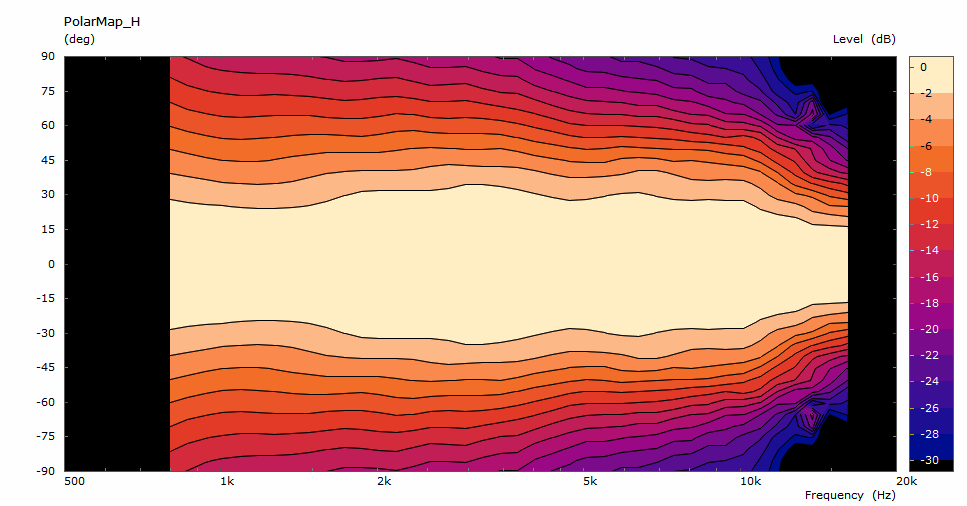

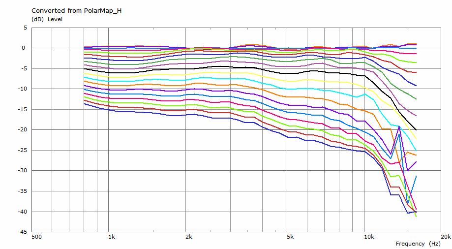

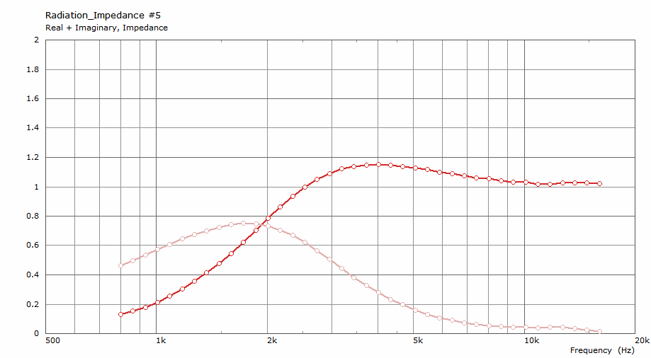

Dobré zprávy - kdyby se ten zvukovod samotný nechal úplně volně mimo ozvučnici, vypadalo by to asi takhle. Nikdy bych nevěřil, že to může vycházet tak dobře - skutečně to otevírá možnosti konstrukcí i s volně stojícím zvukovodem, což může být esteticky docela zajímavé. Nutná podmínka je, aby to i slušně fungovalo, což se nakonec zdá dosažitelné.
V ozvučnici to bude hádám ještě o něco lepší. Ještě to chce sférický phase-plug, který to dorovná nad 10 kHz, a nebude co vylepšovat.

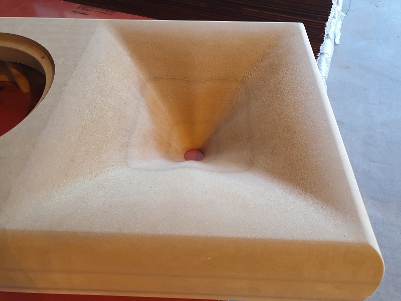

PríspevokZaslal: Po august 03, 2020 21:40:05    Predmet: Odpovedať s citátom
Je to na cestě -

Kto frézoval?

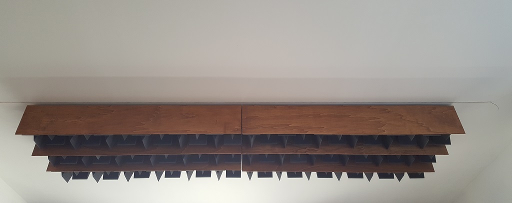

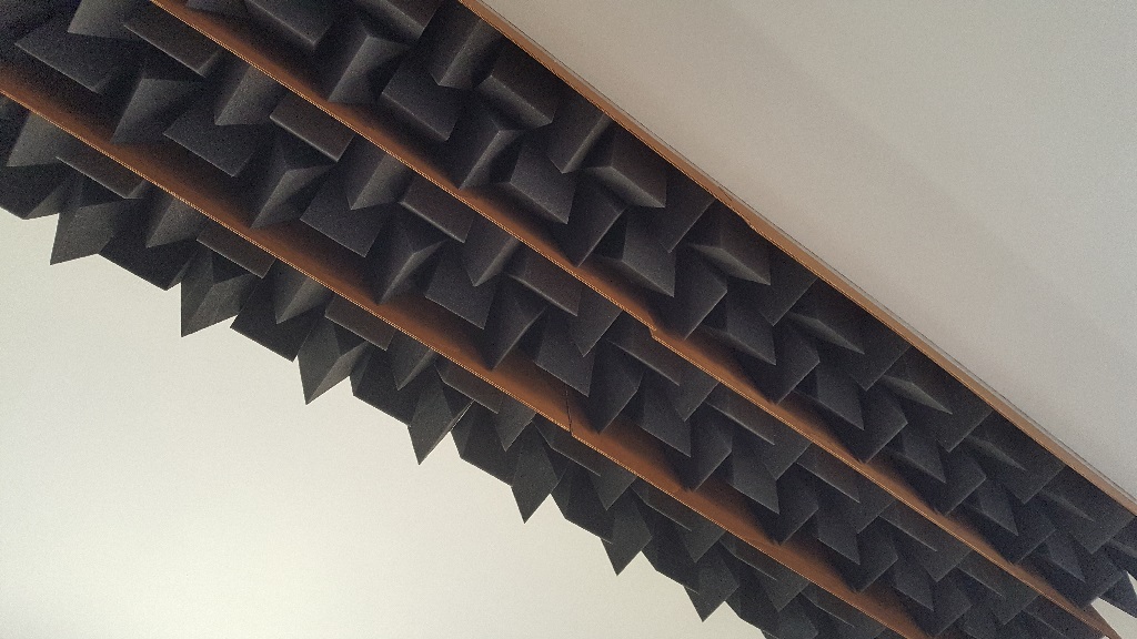

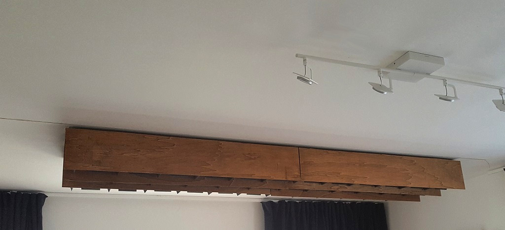

Shledal jsem, že je třeba něco udělat s prvními odrazy od stropu.
Všechny technické námitky předem akceptuji a říkám, že máte ve všem pravdu. Taky jsem chtěl, aby to nějak vypadalo a nedalo to moc práce...
Mám hotové tři řady, bude jich 5 - 6.

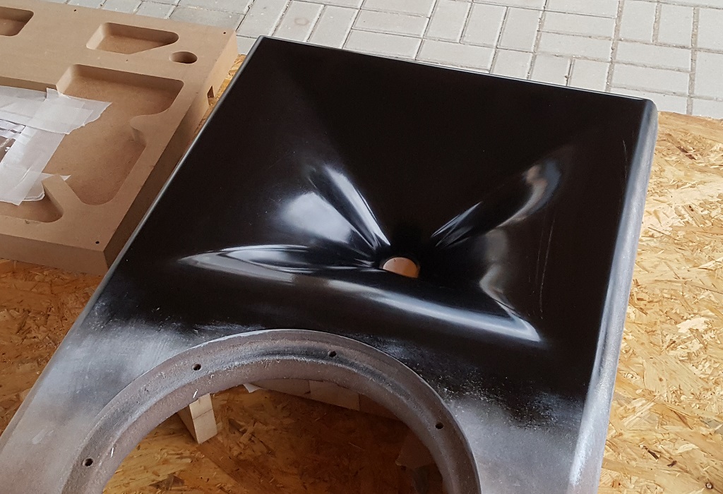

PríspevokZaslal: Pi august 28, 2020 18:01:30    Predmet: Odpovedať s citátom

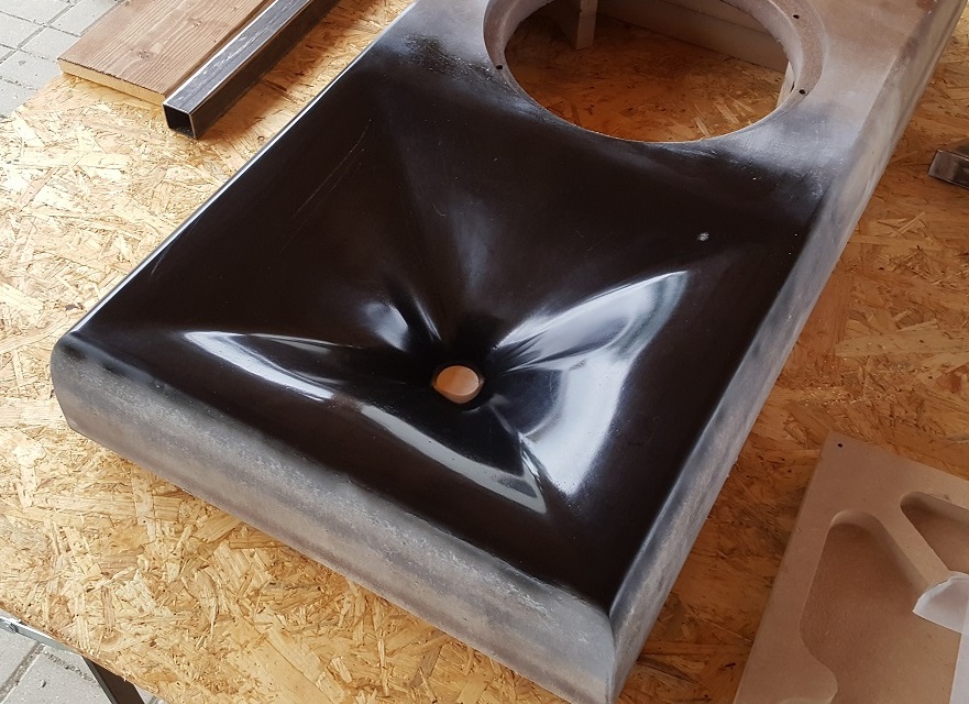

Tak se ke mně dostaly prototypy čel. Pánové, to je naprostá fantazie! Na fotkách to nevypadá ani zdaleka tak dobře, jako ve skutečnosti. Zvukovod je jako kus šutru.
reta - smekám.

Akorát teď musím vymyslet, jak to upevnit na stojan pro měření. To samotné čelo má 25 kg.
