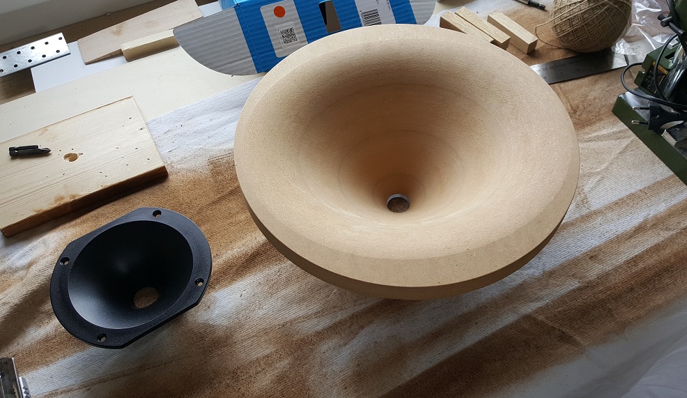

PríspevokZaslal: Ne august 02, 2020 10:56:03    Predmet: Odpovedať s citátom
Mám tu pár zvukovodů z doby ještě dlouho před STH/ATH, které už asi nikdy neupotřebím, ale někomu by mohly udělat radost, nadělaly by ještě spoustu muziky -
- 1" hrdlo (vstupní úhel, pokud si pamatuji, na DE250, tj. okolo 15°),
- tvar uvnitř je mírně eliptický,
- vnější průměr 350 mm,
- hloubka 130 mm,
- včetně polykarbonátové montážní mezidesky pro driver (frézovaná společně),
- materiál MDF.
Nechám za 800 Kč za pár. Je to kvalitní práce - najemno frézované, kvalitní materiál.

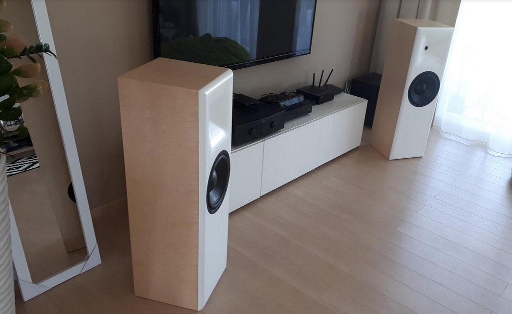

PríspevokZaslal: Št august 06, 2020 15:07:45    Predmet: Odpovedať s citátom
Laughing

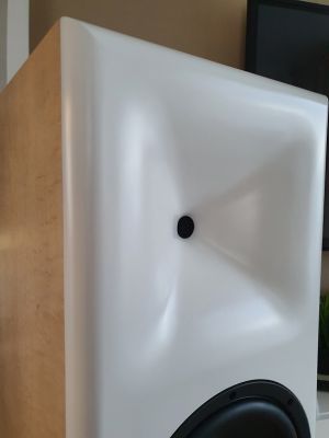

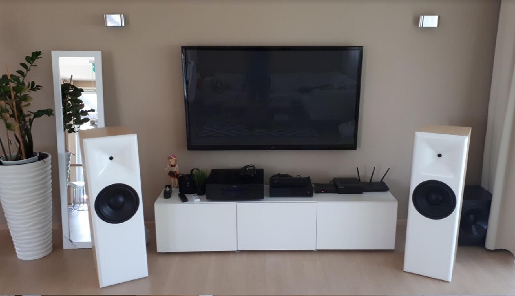

PríspevokZaslal: Št august 06, 2020 15:13:07    Predmet: Odpovedať s citátom
Very Happy
 Filesize:  99.59 KB
 Viewed:  186 Time(s)
PríspevokZaslal: Št august 06, 2020 15:26:30    Predmet: Odpovedať s citátom
hoho, ako si zvykas na "novy zvuk"? :-)

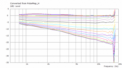

PríspevokZaslal: Pi august 07, 2020 17:06:46    Predmet: Odpovedať s citátom
merane dnuka 4ms okno final bude vonku
 Filesize:  110.94 KB
 Viewed:  134 Time(s)
PríspevokZaslal: So august 08, 2020 09:09:10    Predmet: Odpovedať s citátom
Slušné. Teď už bude všechno záležet na výhybce - chce si s tím dát čas a práci, v klidu poslouchat a zkoušet, co má jaký vliv, na spoustu věcí tím přijdeš sám, a hlavně to nedávej tamním odborníkům - škoda to zkurvit.

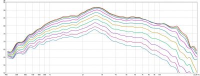

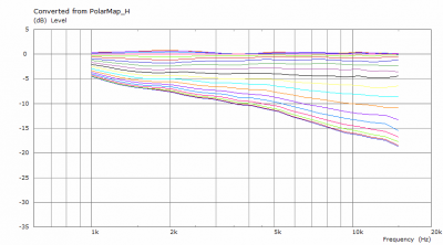

PríspevokZaslal: Ut august 18, 2020 08:32:05    Predmet: Odpovedať s citátom
finalne meranie bez okna dostal som sa dost nizko neni potrebne aplikovat
zhoda pri deleni 1000hz pre mimoosky je v rozmedzi 0db co bol moj primarny ciel

PríspevokZaslal: Ut august 18, 2020 17:41:43    Predmet: Odpovedať s citátom
Nějak si neumím nic představit pod "dostat se dost nízko bez okna". To bys musel být skutečně hodně daleko od všech překážek. Jak jsi to měřil?
misog
Založený: 08 apríl 2013
Príspevky: 668
Bydlisko: Vajkovce
PríspevokZaslal: Ut august 18, 2020 17:58:39    Predmet: Odpovedať s citátom
Vonku som to meral v krasnej zelenej trave 😁
PríspevokZaslal: Ut august 18, 2020 18:05:53    Predmet: Odpovedať s citátom
Fotka by nebyla?
Můžeš to ukázat ještě normalizovaně, třeba pro 10° od osy?

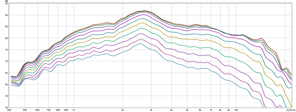

PríspevokZaslal: Ut august 18, 2020 21:20:30    Predmet: Odpovedať s citátom
norm 10deg
 Filesize:  137.51 KB
 Viewed:  131 Time(s)
PríspevokZaslal: St august 19, 2020 08:45:16    Predmet: Odpovedať s citátom
Pěkné, pěkné. Vsadil bych se, že tohle nemá ani Genelec.

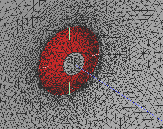

PríspevokZaslal: Pi august 21, 2020 19:51:48    Predmet: Odpovedať s citátom

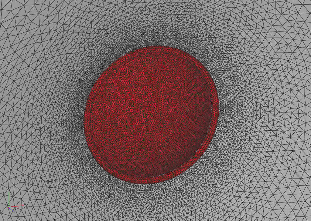

Mám přesnou geometrii výškáčů Bliesma T34B a T25A pro návrh zvukovodů Smile
(Ten tvar mě trochu překvapil, ale nemám povoleno to publikovat.)

PríspevokZaslal: So august 22, 2020 06:34:12    Predmet: Odpovedať s citátom
Ako nizko to vie ist? 1000hz to zvladne? Nejake predikovane dimulacie uz mas?
PríspevokZaslal: So august 22, 2020 06:58:07    Predmet: Odpovedať s citátom
Já ty výškáče až tak neznám, jsou dosti drahé jen tak na hraní, ale přinejmenším ten větší snad ano, aspoň tak je to zatím cílem.

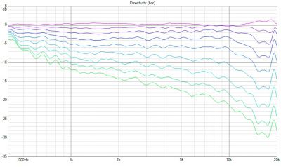

PríspevokZaslal: So august 22, 2020 13:47:40    Predmet: Odpovedať s citátom
To teď vůbec neřeším.
Každopádně se možnosti simulace přes Ath pěkně rozrůstají -

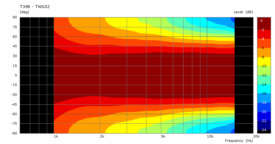

PríspevokZaslal: So august 29, 2020 20:39:56    Predmet: Odpovedať s citátom
Bliesma T34 a lehce modifikovaný zvukovod z Tritonie -
(Počítám, že s Peerless DA32TX to bude stejně dobré.)
