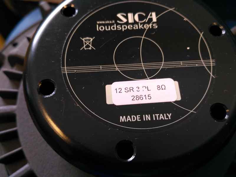

Komponenty sa pomaly, ale isto zbierajú. Basák Sica 12SR3PL objednaný 8.6. dorazil 14.8. Je to riadny kus.
Zároveň sa objavila ďalšia komplikácia. Priemer basáka je väčší, ako otvor v čele. Dosť nepríjemné.
odkaz: Sica 12SR3PL spredu
odkaz: Sica 12SR3PL zo zadu

| Predpokladam, ze cela jsou porad stejna, takze basak tam jit musi. Po jeho obvodu je guma, ktera nebyva uplne 100% presne nalepena. Resil jsem to tu nekde zkraje tohoto tematu. Je potreba pouzit ostry lamaci nuz a kolmo na kovou cast kose tuto gumu kolem dokola oriznout. Da se to udelat pomernerne solidne, basak je pak zapusteny a ledavos se schova.
Soaron Hifi expert
Založený: 27 december 2015 Príspevky: 1946

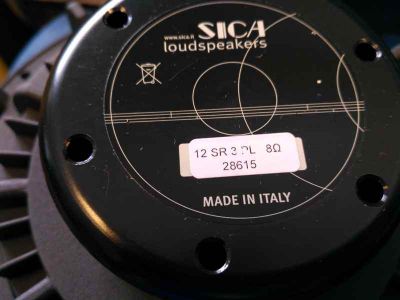

Zaslal: So august 15, 2020 23:48:16 Predmet: |
Tvrdá guma tam síce je, ale tá nie je po obvode. Je na dosedacej ploche, ak sa na reprák pozerám spredu. Takže samotný priemer sa zmenšiť nedá. To, o čo opieram prst, je samotný kôš meniča, žiadna guma.
Neviem, aká je hrúbka plniča po obvode diery. Diera sa trošku zväčší, ak sa mi podarí odstrániť plnič z čela. Pochybujem však, že až o toľko, aby to stačilo.
odkaz: Sica 12SR3PL detail
_________________ PC - DIY silver USB - Denafrips Pontus II - DIY silver XLR - BVa PRE 1 - DIY silver XLR - BVa PA300SSE - Atohm Zef Max - STH12
Sony WH-1000XM4 |
Pet007 Hifista - zaslúžilec
Založený: 12 november 2015 Príspevky: 551 Bydlisko: Jablonec n.N.
Zaslal: Ne august 16, 2020 09:55:17 Predmet: |
Nechce se mi verit, ze by ty basaky udelali nejak vetsi ci diry pro zapusteny by u tohoto paru cel udelal Zeleny mensi. Zkratka zmerit oboje: basaky asi obkreslit presne na nejaky karton, zmerit, diry pro zapusteni zmerit idealne nastrojarskym 500mm pravitkem, pripadne metrem od 10cm (ne od "vrklavy" 0cm).
Ta guma kolem priruby u basaku byla u vsech, co jsem zatim videl nalepena krive, takze na jedne strane byl uz videt hlinikovy kos, na strane druhe byl treba 2-3mm presah te gumy - tam se prave musela podle kose zariznout....
(Fotky nemuzu teda zatim najit.....)

Som meral ten sica basák a nameral som 319,5mm. Diera má presne 320mm,takže kôš vošiel tak akurát.Ale na oboch bolo treba gumu orezať po celom obvode.

Asi sa nechápeme. Z fotky je jasne vidieť, že tam žiada guma, ktorá by zväčšovala priemer, nie je. Takže na obvode je len kôš a ten samotný tam nejde. Takže nejde o to, že sa kôš zasunie a zostáva trčať 10 mm, lebo sa zasekne na gume.
Guma je až na dosedacej ploche, na vonkajšej strane, ak by sa basák montoval zo zadnej strany. Kupodivu, u mňa guma presne kopíruje rozmery koša. Ak je diera 320 mm - plnič, tak to bude možo ten problém. No nič. Plnič aj tak pôjde celý dole.

Myslim, ze se chapeme uplne dobre, jen tu kazdeho prekvapuje, ze by to s tou gumou bylo najednou jinak. Trochu mne i prekvapuje, ze ten basak nema na magnetu samolepku s vyrobcem a typem repro.....
O to vice bych se tedy ten max. prumer kose snazil presne omerit, at se tu nedohadujeme o virtualnich vecech.....Jak ja rikam, lepsi dve cisla nez tisic slov.

Soaron pokiaľ to nezmeriaš tak nezistíš nič.Tiež sa mi nezdá že ten reprák nie je označený.Že nemá nálepku zhora na magnete to vidno,ale on nie je označený vôbec?
_________________ Tidal...Topping...BVaudio...STH12 |
Soaron Hifi expert
Zaslal: Po august 17, 2020 06:30:45 Predmet: |
Pet007 to bola reakcia na indian. Až sa k tomu dostanem, tak zmeriam. To že označenie na magnete nie je, s tým nič nenarobím. Na krabici je a označenie sedí.
Inak na oficiálnych stránkach sú aj terminály iné: https://www.sica.it/en/product/subwoofer/12-sr-3-pl. Ja mám spájkovacie.

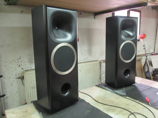

Zaslal: St august 26, 2020 21:47:45 Predmet: |
Na mém páru basáků byla guma přilepená lehce posunutá mimo střed, ale do otvoru se to těsně vešlo. Nakonec jsem to stejně udělal úplně jinak. Snažil jsem se tam udělat "bezrámečkový rámeček" na průzvučnou tkaninu, takže jsem si otvor o basák zvětšil na průměru o 20mm. Vznikla mi tam drážka do které jsem zapustil rámeček s tkaninou. Bohužel, nevypadalo to dobře. Bedna v černém laku s černou tkaninou dostala vzhled takového divného beztvarého kvádru na kterém se oko nemělo čeho chytit. Takže jsem to zase předělal a udělal kovový krycí rámeček, který to bloudící oko ukotvuje To už mi připadá podstatně lepší. Možná je kontrast mezi černým lakem a niklovaným rámečkem už moc velký. V plánu byl ještě prstenec v nějakém "damaškovém" provedení, kde by se ten kontrast trochu zmírnil, ale už jsem na to neměl sílu. Pokud bych dělal další bedny, asi bych to zkusil ještě nějak vylepšit. Pravděpodobně použitím méně kontrastních kovových prvků ( a ten rámeček bych zase o 10mm zmenšil) a aby tam nebyl jen jeden samotný kovový prvek, dal bych nějakou tenkou kovovou linku kolem BR otvoru a asi i kovový štítek STH12 (nebo tak něco). Nebo to udělat ve dřevě bez kovu, černému laku jsem na chuť opravdu nepřišel.
Co se týká zvuku, tak se nebudu snažit o žádný úchylný popis i když určitě bych mohl něco opsat z etiket na flaškách s vínem. Takže jen stručně. Hraje to pěkně a tak nějak precizně. Neslyším, že by to reprodukovanému zvuku něco přidávalo, nebo ubíralo. Prostě to přehraje, to co přehrát má. Jednotlivé zvuky jsou krásně rozlišitelné a lokalizovatelné. Z mé strany po akustické stránce naprostá spokojenost, estetická stránka by mohla být lepší, ale dá se s tím žít.
98.79 KB |
210 Time(s) |
MaBat Hifi inventar
Zaslal: Št august 27, 2020 07:16:50 Predmet: |
Máš to pěkný.
