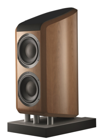

Jak vůbec bylo navrženo uložení basáku v téhle bedně.
Horizontálně?
 Filesize:  62.94 KB
 Viewed:  20 Time(s)
reta
Založený: 18 marec 2014
Príspevky: 194
Bydlisko: Pce
PríspevokZaslal: Ne december 03, 2023 15:34:43    Predmet: Odpovedať s citátom
Vodorovně, zhruba uprostřed bedny.

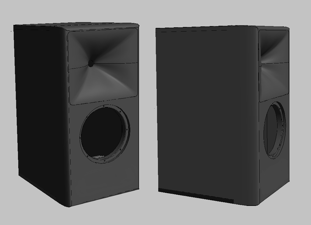

Jasný, už to vidím. To znamená že i ta hranatá bedna z vizualizace by měla stejně umístěný basák.

Klasickou konstrukcí je myšleno uspořádání měničů s basákem v čelní stěně, tedy 15"+10"+ horna? Tedy něco jako RpM, s tím rozdílem že horna nebude součástí bedny, ale bude přidělaná k vršku bedny? Jak velká by v tomhle případě byla ta horna?
Jde mi o to aby se dal určit rozměr čelní stěny tak, aby osa horny byla přibližně ve výšce uší a v rámci možností si trošku pohrát s dyzajnem.
Príspevky: 12859
PríspevokZaslal: Št marec 28, 2024 07:44:47    Predmet: Odpovedať s citátom
Zhruba tak (střeďák u Tritonie je 12"). Jako první teď ale musím změřit všechny nové zvukovody, které mám připravené, a něco vytipovat. Nemuselo by to být velké. Přínos toho polo-dipólu na středech je v tom, že zvládne směrovostně mnohem líp i to, co jinak nezvládne ani obrovskej reprák. Z tohoto důvodu se ztrácí ta primární potřeba mít to velké. Dřív jsem se tomu vyhýbal, protože se to zdálo až moc háklivé a vyžadující spoustu laborování, ale ukazuje se, že se s tím reálně naopak dělá poměrně dobře (*). Velikost basáku je pak v podstatě nezávislá, stačil by jistě i menší než 15", pak by to mohlo být o to menší celé.

To si skoro říká o 12" basák a štíhlou hezkou bednu s 2x 12". pokud by se horna vešla do nějakých 36cm průměru, tak by to mohlo designově hezky ladit. Vršek udělat třeba po vzoru B&W 801, jen místo střeďáku do tý šikmý horní stěny vsadit hornu.
Jen tak přemýšlím nahlas...
 Filesize:  119.56 KB
 Viewed:  8 Time(s)

To by asi znamenalo s basákem uvnitř nastojato (stěna může být i úhlopříčně). Je to tak stejně nejlepší.
Každopádně než dělat zvlášť nějaký montážní poklop (pokud byste o tom uvažovali), je lepší do něj rovnou dát ty pasivy. Odpadne problém s pevností.
