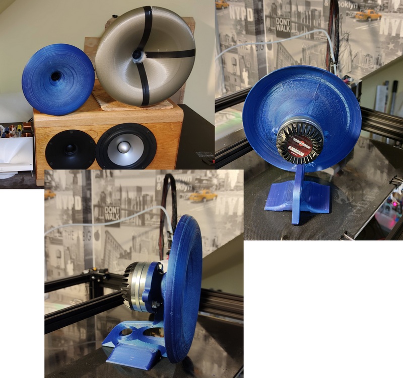

Jinak ani zlato by nepomohlo, kdyby to nebylo po obvodě ztočené zpátky, a ne jen tak nějak -
24.33 KB |
142 Time(s) |
27.91 KB |
125 Time(s) |

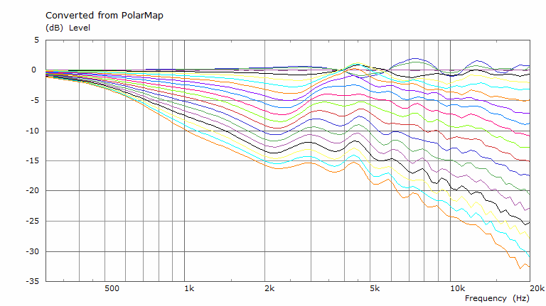

Včetně rollbacku znovu zde -
Volnost použití je obecně značná. Kolik dalších pásem je pod tím, je tomu zvukovodu jedno. Dělící frekvence je daná použitým driverem a rozměrem repráku pod tím.
15.13 KB |
136 Time(s) |

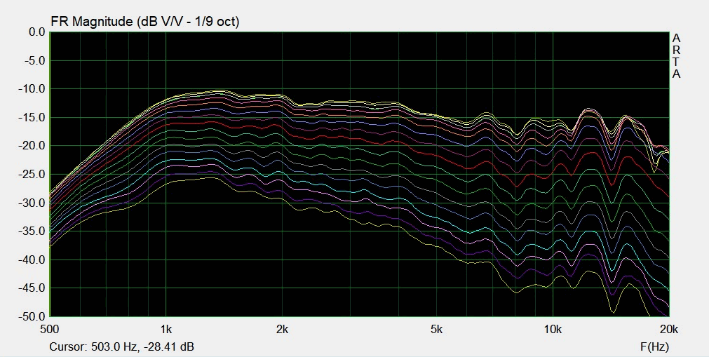

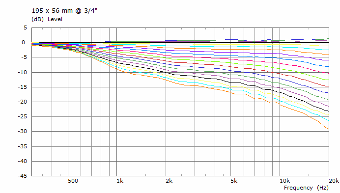

Mozna jeste dnes to promerim, zatim tedy 1" DE360 verze v 195/56mm zvukovodu.... 0.75" DE7 zatim nemam, nicmene zvukovod je uz tez vytisten....
57.8 KB |
136 Time(s) |
165.77 KB |
192 Time(s) |

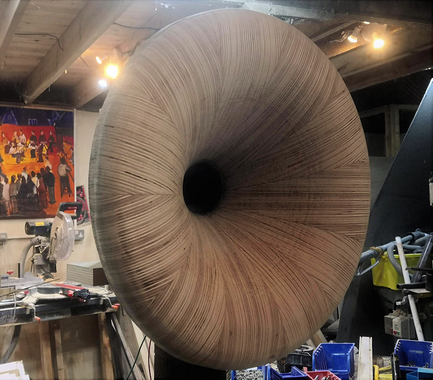

Mezitím se v Anglii vyloupl 15" -
70.99 KB |
171 Time(s) |
239.39 KB |
169 Time(s) |
misog Hifista - zaslúžilec
Založený: 08 apríl 2013 Príspevky: 668 Bydlisko: Vajkovce
Zaslal: So november 21, 2020 07:08:10 Predmet: |
MaBat Hifi inventar
Zaslal: So november 21, 2020 17:59:55 Predmet: |
Má to pěkné. Tohle konkrétně je tedy frézované na CNC z bloku, ale jinak to dělá tak, že si slepí ty "okvětní lístky" a pak je jen skládá (takže to ve výsledku není úplně kulaté). Tak bude dělat ten druhý, co ode mě má, ale ten už bude víc jak jednou tak velký. Poslouchá mono a bude tam mít Axi2050.
