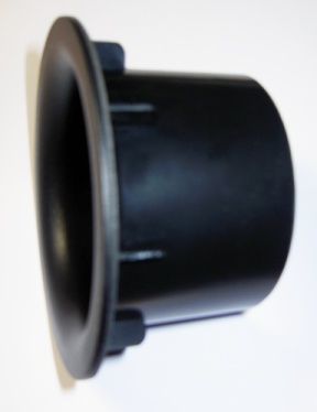

Má dĺžka (pomer priemer/dĺžka) basreflexového nátrubku vplyv na jeho funkčnosť? Existuje nejaký optimálny rozmer (pomer dĺžky a priemeru)?
Riešil som ladenie basreflexu na reprosústavách Totem vzhľadom na akustiku miestnosti:
https://hifi.slovanet.sk/bb/viewtopic.php?t=25631
Pôvodný nátrubok mal priemer 6,5 cm a pri dĺžke 9 cm bol naladený na 32 Hz.
Preladil som ho na 37 Hz (optimálne vzhľadom na akustiku miestnosti), čo znamenalo jeho skrátenie na cca 5 cm aj s pomerne veľkým zaoblením. To mi už aj na pohľad pripadalo dosť "zvláštne".
Vymenil som ho za nátrubok s priemerom 7,5 cm, ktorý pasoval do pôvodného otvoru. Pre frekvneciu 37 Hz vychádza dĺžka cca 6 cm. Pri menšom zaoblení to už vyzerá celkom prirodzene a aj podľa posluchu sa mi to zdá lepšie.
Má význam vyfrézovať väčší otvor a použiť basreflexový nátrubok s väčším priemerom? Našiel som dostupný nátrubok s vnútorným priemerom 9,3 cm, pri ktorom by vychádzala dĺžka cca 12 cm.
Malo by praktický význam to vymeniť?
Viem, že by sa tým zmenila výchylka membrány reproduktora pre rýchlosť prúdenia vzduchu 15m/s. Pri nátrubku 7,5 cm je výchylka 4,3 mm, čo u mňa s rezervou postačuje.
Pri nátrubku 9,3 cm by (teoreticky možná) výchylka stúpla na 6,7 mm.
Prikladám obrázok súčasne používaného nátrubku 7,5 cm:
Bastreflex

Ano má. Čím větší plocha, tím menší rychlost proudění zvuku, tím menší hluk při větším proudění, tím menší odpor a tím větší účinnost. Samozřejmě pak roste délka a ta je fyzicky omezena vnitřními rozměry ozvučnice a samozřejmě pro funkci musí být ještě u vnitřního konce kolem dostatek místa. Ideálně ještě zaoblení, aby neměl hrany.
Rozhodně bych to nyní mikrofonem změřil a pak po výměně pro kontrolu znova. Ono ty teoretické výpočty pak v praxi úplně nesedí.
Mně vyhovují ty posuvné, člověk si to doladí na ucho/místnost a pak zafixuje. Osobně mám v 75l bedně s Audax HM210Z0 průměr 110mm a délku 19cm a je to naladěno někde kolem 38Hz. Je to už docela pořádná díra, naštěstí děti tam nic nehážou.

Medzičasom som už niečo pohľadal a našiel som aj takúto tabuľku s odporúčanými priemermi (v palcoch):
1″ vent => 4″ speaker
2″ vent => 4″ or 5″ speaker (6″ max)
3″ vent => 6″ speaker (8″ max)
4″ vent => 8″ or 10″ speaker (12″ max)
6″ vent => 12″ or 15″ speaker
A celkom dobre je to vysvetlené aj v tomto videu:
https://www.youtube.com/watch?v=nxKkM4bXPFI
Takže som už rozhodnutý vymeniť basreflex za typ BR-100HP od Monacoru. Má aj lepšie vonkajšie zaoblenie.
Naladenie som si už odskúšal, optimum vychádza okolo tých 37 Hz. Ten súčasný nátrubok má však po naladení dĺžku len 6 cm. Pasoval však do pôvodného otvoru, takže som nemusel frézovať. Frézovať viem len vonku, keď sa oteplí.
