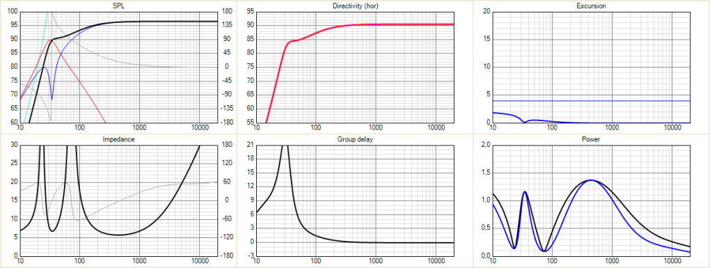

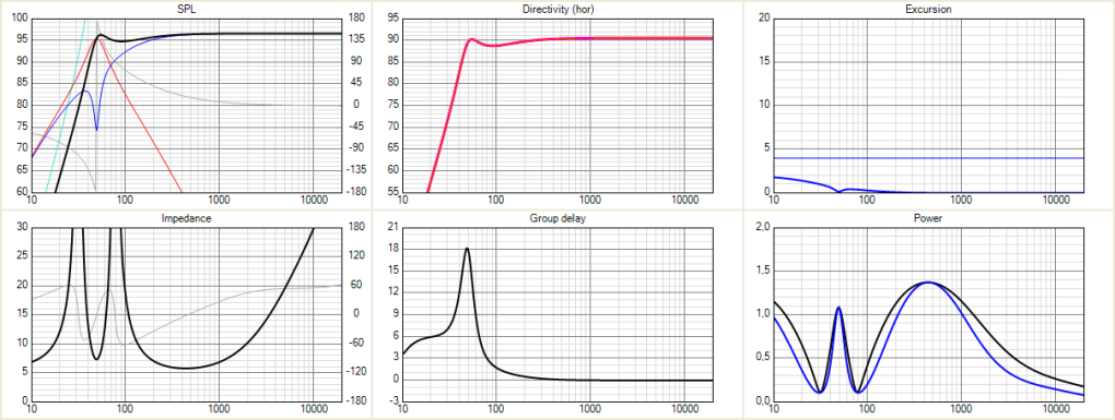

Pre ilustráciu , "normálne" ladenie BR a "podladený" BR (ako v simulácii predtým aj s výhybkou), rovnaký reproduktor. Žiadna strata kontroly ani nič podobné sa nekoná.. Fs toho reproduktora je 49Hz.
 Filesize:  137.85 KB
 Viewed:  161 Time(s)
 Filesize:  137.49 KB
 Viewed:  187 Time(s)

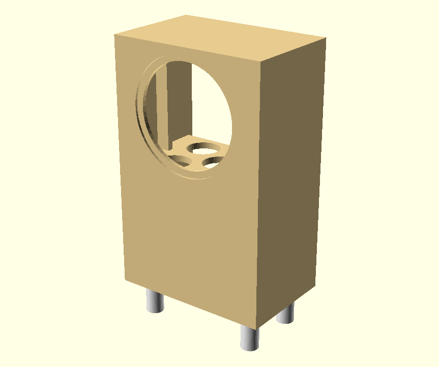

Tak asi budem hladat pasiv, pretoze takto ako to mam aktualne to doma neprejde - musi to byt bez noziciek, takze bassreflex do podlahy pada.
- https://github.com/miero/loudspeaker-project/blob/main/examples/01-onstand.stl
 Filesize:  10.73 KB
 Viewed:  10595 Time(s)
 Filesize:  8.81 KB

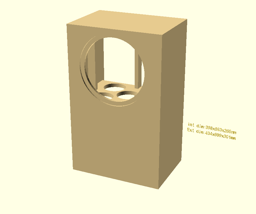

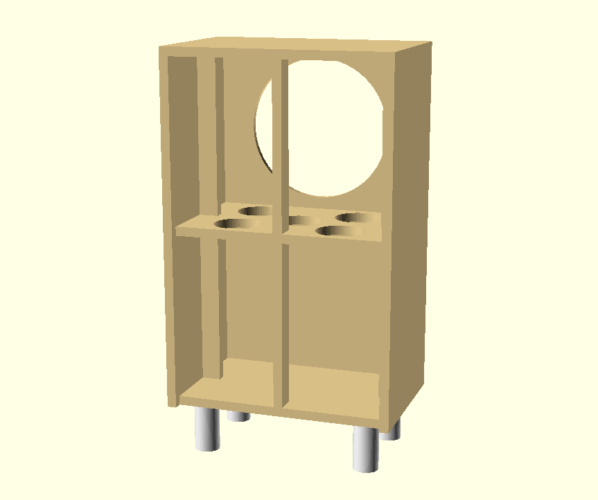

Snad vzhladu pomoze, ked poladim rozmery. Programujem to v OpenSCADe -- https://github.com/miero/loudspeaker-project/blob/main/loudspeaker-box-visualizer.scad
MaBat: bol by si ochotny poskytnut mi aspon priblizny 3D model maleho zvukovodu na ucel vizualizacie?
 Filesize:  12.32 KB
 Viewed:  150 Time(s)
Naposledy upravil miero dňa So január 23, 2021 19:05:19, celkom upravené 1 krát.
