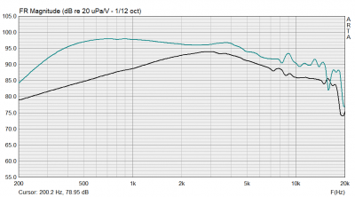

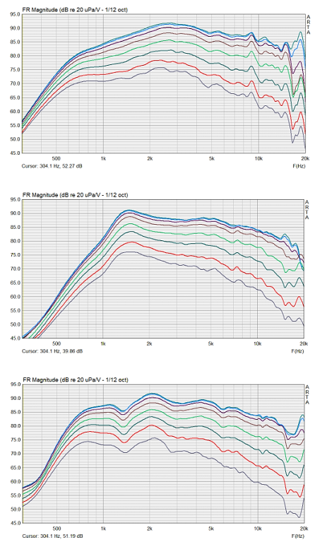

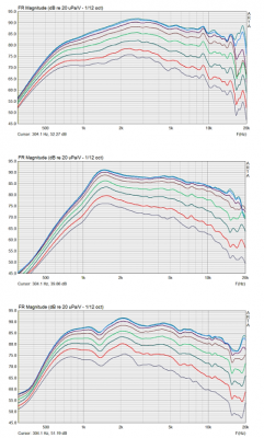

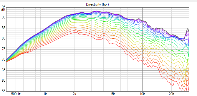

Já nikdy nepopíral, že tomu prd rozumím, ale proč bych si měl myslet, že jsou ty tři grafy stejný ?
 Filesize:  237.6 KB
 Viewed:  161 Time(s)
PríspevokZaslal: So február 06, 2021 18:13:15    Predmet: Odpovedať s citátom
Protože jsou ve výsledku stejný. Dohromady je z těch třech grafů vidět jeden a ten samý, prakticky dokonale "transparentní" zvukovod konstantní směrovosti, který je takříkajíc pod tím. Proto jsem to dělal a ty tři grafy ukazujou, jak to krásně funguje.
A dík za pěknej obrázek.
PríspevokZaslal: So február 06, 2021 18:53:00    Predmet: Odpovedať s citátom
Tak jasně, ta směrovost je tam vidět. Ale absolutní průběh je 3x jinak podle toho, čím je to krmený. Ono asi o nic nejde, jenom jsem to nečekal.
PríspevokZaslal: So február 06, 2021 19:00:26    Predmet: Odpovedať s citátom
Nejen směrovost, je tam vidět i to, že tam ten zvukovod nepřidává žádnou rezonanci ani nežádoucí difrakce. Ty drivery mají spoustu stupňů volnosti už na úrovni náhradního schématu, které ty simulace běžně vůbec neuvažují. Neuvažují proto, že ve výsledku je to celkem fuk, pokud to není vyloženě nějaký extrém. Je to stejné jako mít napětí na vstupu závislé na frekvenci - otázka prosté ekvalizace.
Pokud teď ten první a třetí graf zekvalizuješ do rovna, garantuju ti, že neuslyšíš rozdíl (a ty grafy budou celé úplně stejné). U toho druhého už je ten driver nejspíš přeci jen trochu malý - také se s ním nikdy nepočítalo - nicméně při nižích hlasitostech to bude úplně to samé.

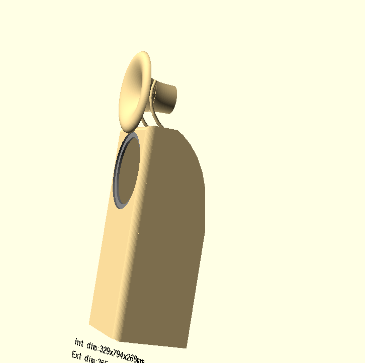

Tak teď zbývá už jenom zdolat poslední metu. Naučit Ath, aby uměl spočítat a ABEC odsimulovat zvukovod, který je normálně součástí čelní desky reprobedny, aby celek dosáhl přijatelné velikosti WAF.
Přidané vstupní parametry navíc by byly možná jenom tři:
Šířka reprobedny
Vzdálenost osy zvukovodu od horní stěny
Radius zaoblení hran
Pak by to mohlo vypadat například takhle:
PríspevokZaslal: So február 06, 2021 21:13:48    Predmet: Odpovedať s citátom
Na srovantelnou kvalitu jako zvukovod Little Sandhorn, který má volně stojící ⌀34 cm, bys potřeboval ozvučnici šířky aspoň tak 50 cm. Já už se k ničemu takovému vracet nehodlám, čili v tom ti nepomůžu. Pro mě už je meta dosažená.
PríspevokZaslal: So február 06, 2021 21:27:26    Predmet: Odpovedať s citátom
Já vím. Vlastně by to bylo něco jako Tritonia, jenom s tím, že simulace by zahrnovala i tu reprobednu. Věřím, že s tou simulací by se to mohlo zvládnout i pro šířku 40 cm a to je stejně potřeba na větší basák. Samozřejmě zvukovod rotační tvar, aby se to dalo snáz vyrobit.

Je mi líto, ale nenaznačuje. To je pořád příliš malé a Kocour to jednou třeba taky zjistí. Ale není to špatné.

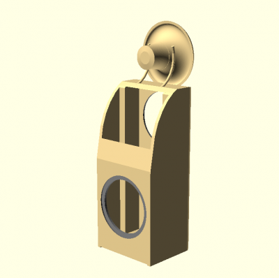

Pasiv je lepsie dat dozadu, ze?
 Filesize:  27.54 KB
 Viewed:  115 Time(s)
 Filesize:  30.29 KB
 Viewed:  109 Time(s)
 Filesize:  14.12 KB
 Viewed:  120 Time(s)

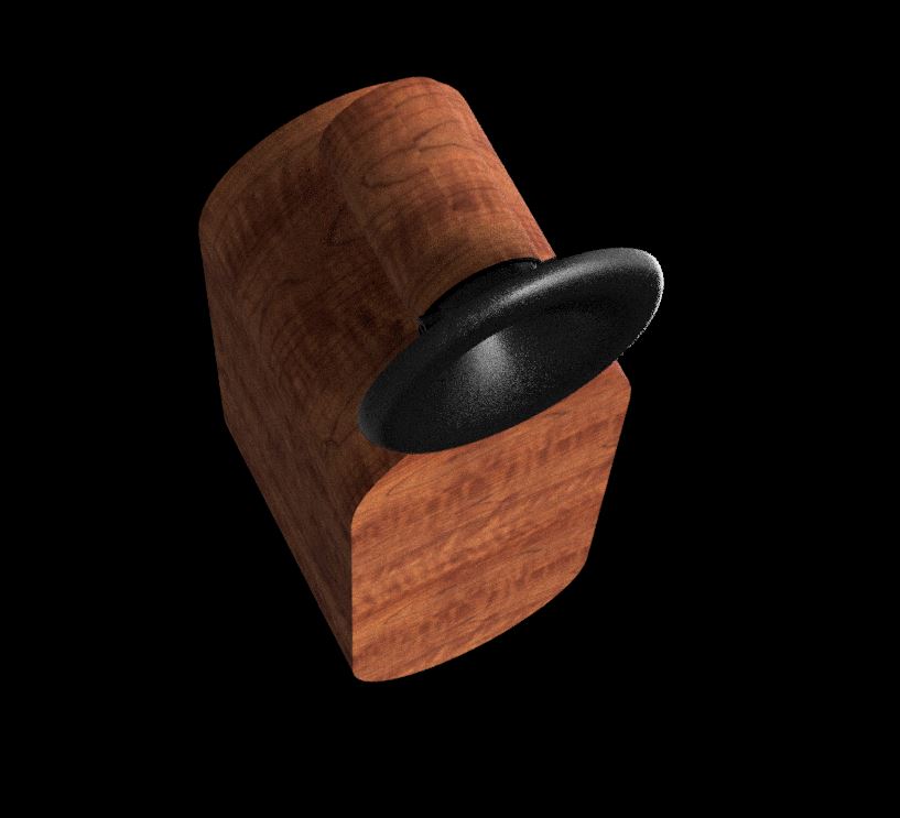

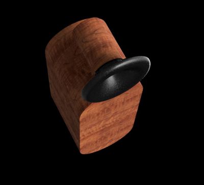

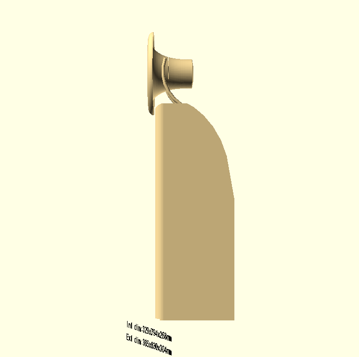

PríspevokZaslal: Ne február 07, 2021 00:54:43    Predmet: Odpovedať s citátom
A co keby boli predna stena a zvukovod o par stupnov zaklonene dozadu?
2 varianty: menej a viac
(rychla vizualizacia zaklonom, bez upravy ostatnych stien)
 Filesize:  20.78 KB
 Viewed:  136 Time(s)
 Filesize:  22.79 KB
 Viewed:  110 Time(s)

PríspevokZaslal: Ne február 07, 2021 08:35:22    Predmet: Odpovedať s citátom
miero napísal:
7q je OK.
Kam se dá pasivní membrána, je podle mě dost jedno. Maximálně to může mít vliv na rozložení rezonancí té skříně, ale to už je vyšší dívčí. Řídil bych se estetikou a dobrým pocitem, nic lepšího asi nevymyslíš. Vzadu může být vzhledově úplně jiný, než basák, což nabízí zřejmě i lepší volby, než ten 12" DSA pasiv od Daytonu.

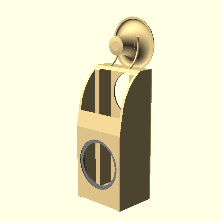

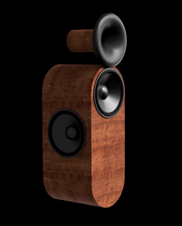

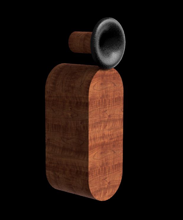

Tak jsem se taky trochu odvázal -
(Akusticky by to zřejmě nebylo vůbec špatné.)
 Filesize:  36.43 KB
 Viewed:  107 Time(s)
 Filesize:  32.96 KB
 Viewed:  143 Time(s)
 Filesize:  42.58 KB
 Viewed:  107 Time(s)
PríspevokZaslal: Ne február 07, 2021 11:12:11    Predmet: Odpovedať s citátom
Pokud by se ty půlkružnice a tubus zvukovodu vrstvily z frézovaných dílů, lze s tím jednoduše spláchnout i držák toho tubusu, stačilo by třeba dva z těch dílů protáhnout přes obojí.
No a dole samozřejmě nějaký pěkný nohy.
Dal by se snadno pojmout 12" nebo dva 10" i včetně různých pasivů.

PríspevokZaslal: Ne február 07, 2021 11:30:26    Predmet: Odpovedať s citátom
Šlo by to udělat i jako hrušku - nahoře 12" reprák, dole 15" pasivní zářič, vepředu nebo vzadu, to už je fuk.
Nebo na čele 2x10" + 10" pasiv a vzadu ještě jeden až tři 10" pasiv(y) naproti. Twisted Evil
- A nebo asi úplně nejlíp nahoře 12", dole naproti sobě 2x12" pasiv, zepředu a zezadu. Ono to pak tlačí na tu ozvučnici proti sobě, což není špatná věc. Taková pasivní membrána není úplně zanedbatelná hmotnost.
Anebo prostě jenom basreflexovej nátrubek a basta.

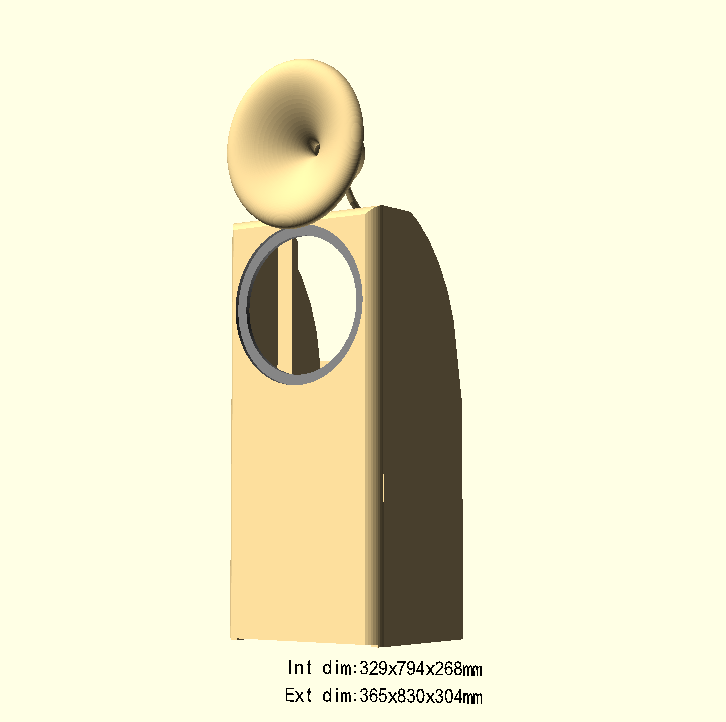

Dvě pracovní verze -
 Filesize:  33.1 KB
 Viewed:  149 Time(s)
 Filesize:  32.82 KB
 Viewed:  115 Time(s)

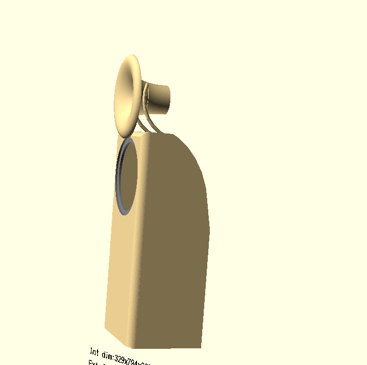

PríspevokZaslal: Ne február 07, 2021 18:02:44    Predmet: Odpovedať s citátom
..hruška (15" pasiv)
 Filesize:  31.46 KB
 Viewed:  115 Time(s)

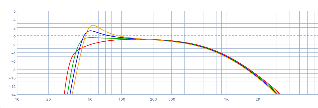

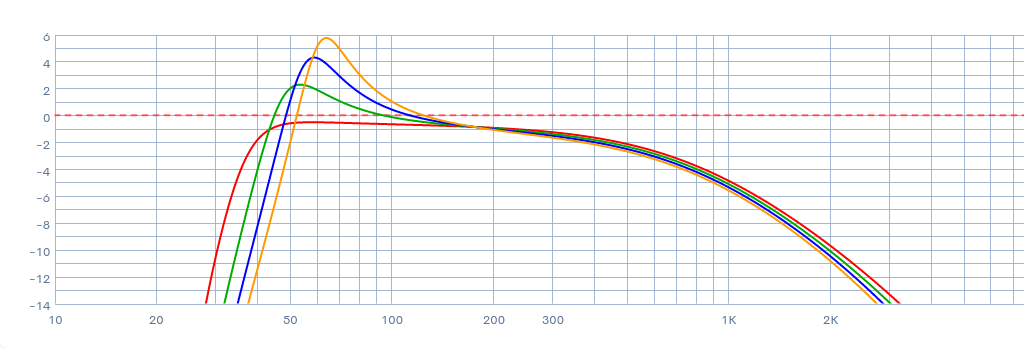

Preto som sa pytal na ten objem.
Simulacie z https://speakerboxlite.com/subwoofer-box-calculator/ pre jeden DSA315-8 v 65l ozvucnici s jednym/cervena, dvoma/zelena, troma/modra a styrmi/oranzova pasivmi:
- DSA215-PR
- DSA270-PR
- SD315-PR
 Filesize:  29.52 KB
 Viewed:  114 Time(s)
 Filesize:  33.87 KB
 Viewed:  98 Time(s)
 Filesize:  33.73 KB
 Viewed:  99 Time(s)
