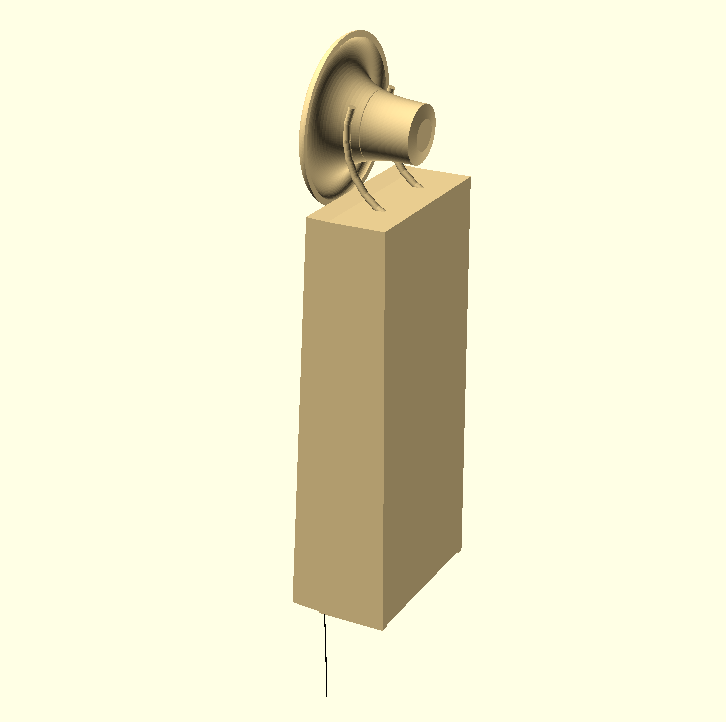

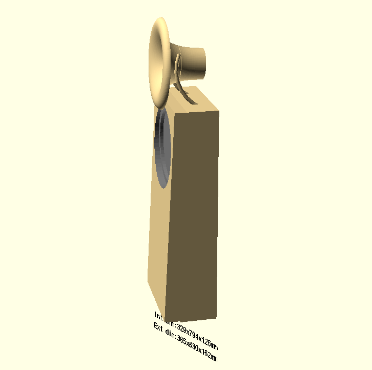

MaBat, a toto? :-)
Inspiracia z Rollin' Wild, no chcelo by to tensie nozicky, nez ake som nakreslil.
- https://www.youtube.com/channel/UCO5Da7kc1uvYwsSsnwcSCZg
Je mi jasne, pasivy by boli lepsie na rovnobeznych stenach a mozno i v strede, ale toto vyzera zabavnejsie.
 Filesize:  28.59 KB
 Viewed:  103 Time(s)
PríspevokZaslal: Po február 08, 2021 15:31:02    Predmet: Odpovedať s citátom
Od toho bych se rád oficiálně distancoval Smile

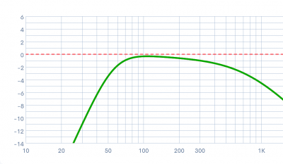

PríspevokZaslal: Po február 08, 2021 22:54:59    Predmet: Odpovedať s citátom

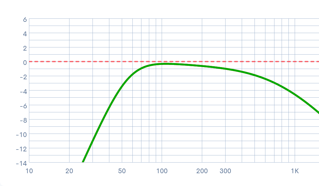

Este mi vrta hlavou to co pisal gedlee o pasive na DIYA...
Uzavrena bedna 31.4 litrov s DSA315-8.
 Filesize:  26.74 KB
 Viewed:  96 Time(s)
PríspevokZaslal: Po február 08, 2021 22:59:04    Predmet: Odpovedať s citátom
Co ti na tom vrtá hlavou? On používá multisub a nepotřebuje, aby šly ty bedny co nejníž. Takže má obrovský repráky v (relativně) malých uzavřených bednách, což má nesporný výhody, ale předpokládá to ten multisub. Ty ho chystáš? Protože jestli ne, potřebuješ, aby to nějaký basy hrálo...
Pravda je, že v místnosti se to potom potluče tak, že i z uzavřený bedny může vyléze použitený výsledek, ale tohle co ukazuješ, už je přecijen asi trochu málo. Zkusit ucpat basreflex můžeš potom vždycky.

PríspevokZaslal: Po február 08, 2021 23:14:32    Predmet: Odpovedať s citátom
Co ma laka na uzatvorenej bedni s DSA315-8:
- vychylka repraku sa vzdy vojde do xmax, takze to nepojde znicit
- pri pasive sa xmax prekroci pod 30Hz
- pri bassreflexe pod 25Hz
V uzatvorenej bedni podla simulacie by hlasitost mohla byt:
- 91dB SPL na 20Hz
- 101dB SPL na 35Hz
- 109dB SPL vyssie
Vzhladom na to, ze mam miestnost 25m^2 a susedov v 3 smeroch, tak nahlas nepocuvam a slo by to doekvalizovat.
Este lepsi na spodok by bol RSS315HFA-8, ale ten ma horsie stredy, tak asi neee:
- https://www.daytonaudio.com/images/resources/295-445-dayton-audio-rss315hfa-8-specifications-47083.pdf

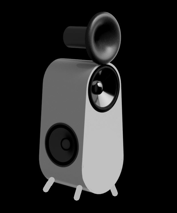

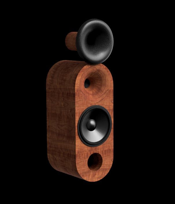

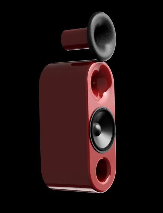

PríspevokZaslal: Ut február 09, 2021 00:32:10    Predmet: Odpovedať s citátom
Za toto by sa dal schovat i maly subwoofer.
Cca 33l objem pre DSA315-8 v uzatvorenej ozvucnici.
 Filesize:  29.4 KB
 Viewed:  87 Time(s)
 Filesize:  24.46 KB
 Viewed:  83 Time(s)
 Filesize:  19.92 KB
 Viewed:  96 Time(s)

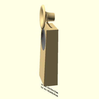

PríspevokZaslal: Ut február 09, 2021 10:50:02    Predmet: Odpovedať s citátom

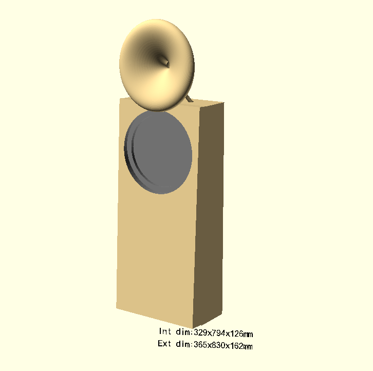

No tak třípásmo by mohlo vypadat v principu třeba takhle -
(Basreflex vepředu, vzadu, pasivní membrány po stranách, je to asi fuk.)
Výhody jsou zřejmé.
 Filesize:  29.65 KB
 Viewed:  88 Time(s)

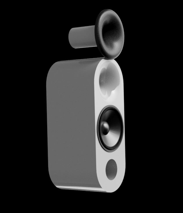

PríspevokZaslal: Ut február 09, 2021 11:05:38    Predmet: Odpovedať s citátom
... úplně to slyším hrát Smile
 Filesize:  26.09 KB
 Viewed:  98 Time(s)
PríspevokZaslal: Ut február 09, 2021 11:16:48    Predmet: Odpovedať s citátom
Zaoblené hrany, ale tohle už nevím, kdo by vyráběl...
(Mohla by být namísto jednoho i dvojice menších basáků na bocích.)
 Filesize:  26.53 KB
 Viewed:  90 Time(s)
