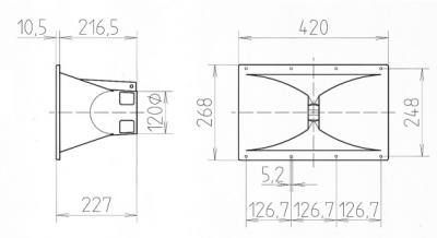

Osobně mě láká nechat to ještě odlít z hliníku, možná i nějaký větší kousek. V Liazu jsou k tomu schopní z písku vytisknout libobovolně složitou formu, prakticky co si člověk nakreslí, to dostane. Navíc ruční leštění hliníku znamenitě uklidňuje Smile
Moje CNC je dělané do průměru 640 mm, ale to bude ještě chvilku trvat, postupuji pomalu. Pak to zkusím laminovat z akrylátu a odlít z pryskyřice, jak to půjde.

Dodám tam ukázkový balík pro ST260.

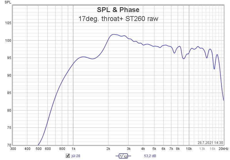

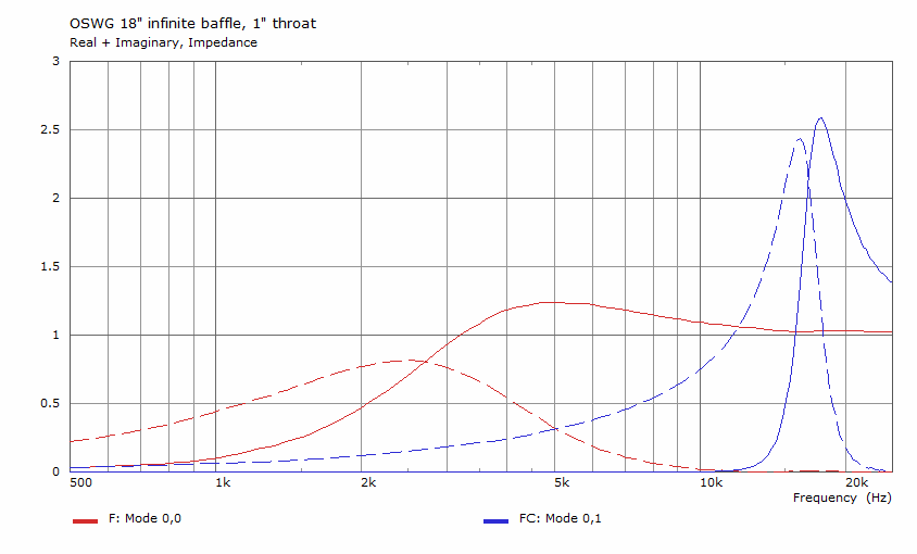

Ešte jeden dotaz.. Hrám sa s ST260 a driverom čo má výstupný uhol 17st.
Môže byť to zvlnenie hore nad 13kHz odchýlkou od optimálnych 19st. pre ST260? Je to meranie v ose bez akejkoľvek korekcie, okno cca 4ms.

PríspevokZaslal: St júl 28, 2021 14:46:57    Predmet: Odpovedať s citátom
Nad 13 kHz to jsou nepochybně rezonance uvnitř driveru (plně by to ukázala až celá sada měření). Nějaký rozdíl 2° na výstupu vůbec nestojí za řeč, to udělá možná desetiny dB, a to ještě spíš víc na středech, než takhle vysoko. Víc by mi tam vadil ten hrb pod 2 kHz. Co to je za driver?

Kdyby si chtěl ještě někdo levně hrát, kdysi jsem uvolnil i ST260 s úhlem hrdla 30°. K tomu je pak ideální driver třeba FANE CD131.
www.at-horns.eu/ext/ST260-30.zip
www.at-horns.eu/ext/ST260-30S.zip
(Už si nepamatuju, v čem byl rozdíl, jeden je možná ještě malinko menší.)

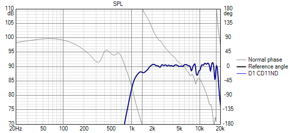

Je to CD11Nd (v prílohe) . Je zaujímavé, že s ich zvukovodom TD164 to meria presne ako v tom pdf.. Ale dá sa to jednoduchou pasívnou výhybkou "zekvalizovať". Možno by to chcelo väčší zvukovod..

No tak to je driverem. V tom PDF je jaksi měřítko 120 dB - souhlasí to ve skutečnosti velice dobře i s tím měřením výše. Na 2 kHz to má cca +5 dB oproti 1,5 kHz. Dál to tam prasí ten jejich zvukovod, tady je to čisté.
Ale jinak jo, pokud je realizovatelná dostatečně jemná ekvalizace, není to překážkou, to je pořád čistě lineární záležitost, víceméně neškodná. Hrát to bude pořád dobře a nejeden hifista by si z toho jistě sednul na prdel (kdyby nevěděl, co to je).
Větší zvukovod nikdy není na škodu. Tohle byla minimální velikost, kterou jsem byl ochoten pustit mezi lidi a podepsat se pod to.

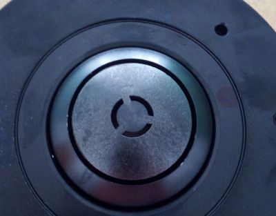

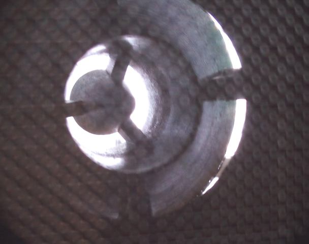

PríspevokZaslal: Št júl 29, 2021 14:23:38    Predmet: Odpovedať s citátom

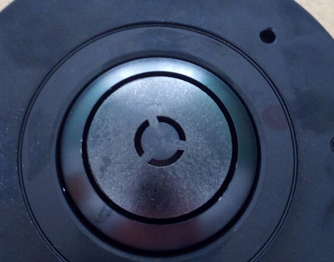

Jak vypadá výstupní sekce toho driveru?
obrázky bez kmitacieho systému.. Z jednej strany fotené cez ochrannú mriežku, takže blbo viditeľné. Dĺžka kužeľovej výstupnej časti je 15mm.
Čo ma prekvapilo, pod zadným krytom nie žiadne tlmenie za membránou, len tesnenie po obvode kaloty. Možno sa "niečo" deje tam

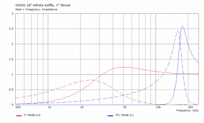

Další měření s tím Peerlessem: https://www.diyaudio.com/forums/multi-way/338806-acoustic-horn-design-easy-ath4-post6737942.html
Príspevky: 12787

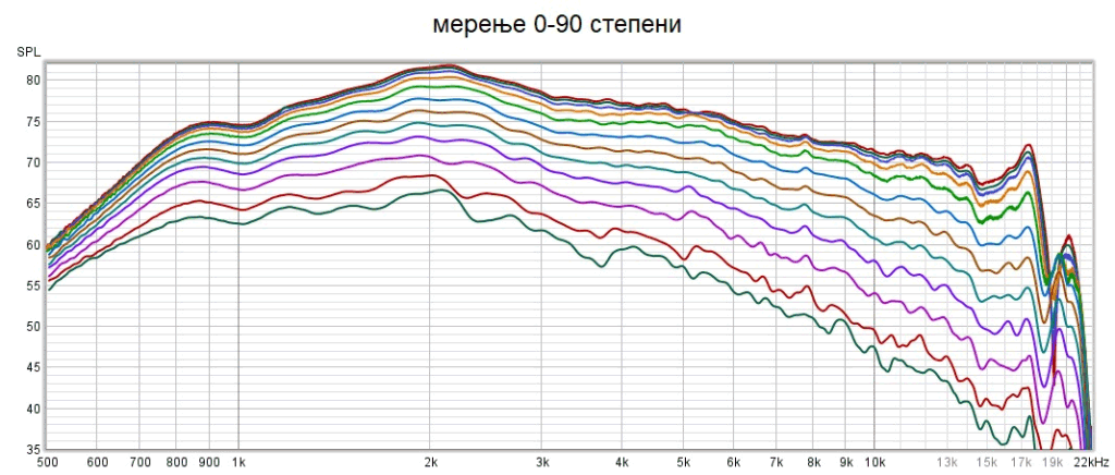

PríspevokZaslal: So júl 31, 2021 21:52:28    Predmet: Odpovedať s citátom
Přidávám obrázek z odkazu výše - driver za tisícovku, horna zadarmo.

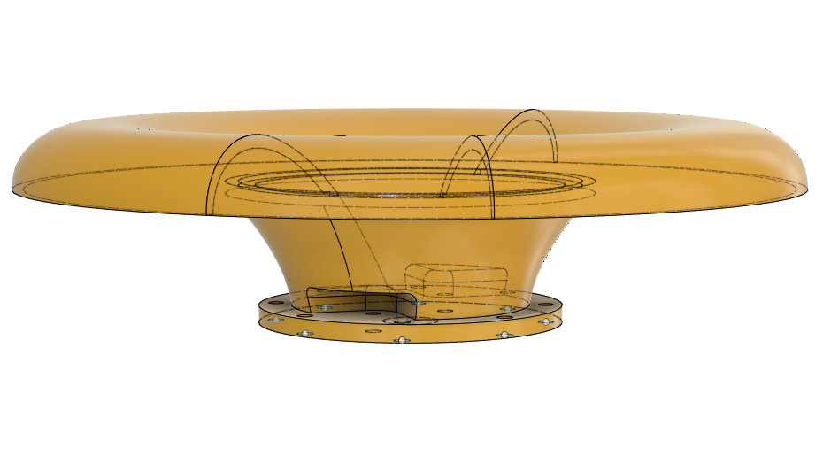

PríspevokZaslal: Ne august 01, 2021 09:16:19    Predmet: Odpovedať s citátom

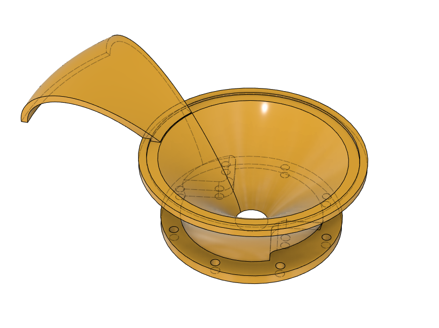

Když se tohle technologicky osvědčí, asi by nebyl problém udělat z toho stavebnici z tištěných dílů (které se každý zvlášť vejdou na běžnou 3D tiskárnu a samotné by něměly být náročné na tisk). Jen to bude asi piplačka - tisk, lepení, tmelení, broušení, povrchovka.
Tady by těch "okvětních lístků" bylo potřeba deset -

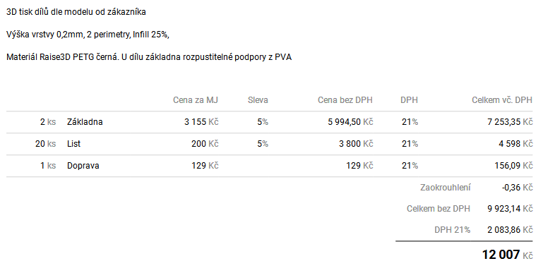

PríspevokZaslal: Ne august 01, 2021 15:36:18    Predmet: Odpovedať s citátom
Poptal jsem cenu stavebice "na klíč" na profi tiskárně. Tím, jak je to rozložené na menší díly, nemusela by to být taková pálka, ale velké naděje si nedělám.

PríspevokZaslal: Po august 02, 2021 08:53:34    Predmet: Odpovedať s citátom
Tak se kochejte, cena za pár -
(Na té základně by se možná dalo ještě trochu ušetřit, kdyby se povedlo ji navrhnout pro tisk bez podpor, to ještě ověřím.)

PríspevokZaslal: Po august 02, 2021 09:09:12    Predmet: Odpovedať s citátom
Cena jako za pisek a vzhled diskutabilni ….

PríspevokZaslal: Po august 02, 2021 09:49:26    Predmet: Odpovedať s citátom
Což vzhled by nemusel být ve finále špatný, ale hlavně ještě ta piplačka okolo - v podstatě se jedná o plastikový model zvukovodu 1:1, pro opravdové nadšence Laughing
Na prototypy a laborování je ten FDM tisk ještě v pohodě. Jako finální produkt je to pořád asi ne úplně vhodné. Nicméně možné.
