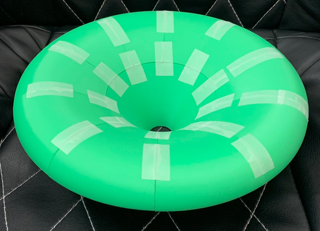

| Dnes objednané 2ks Cmp35_vPA, som zvedavý, čo to bude za "zázrak".. Ako veľká tlačiareň bude potrebná na tlač toho skladaného CE360?
MaBat Hifi inventar
Zaslal: Po august 09, 2021 14:45:21 Predmet: |

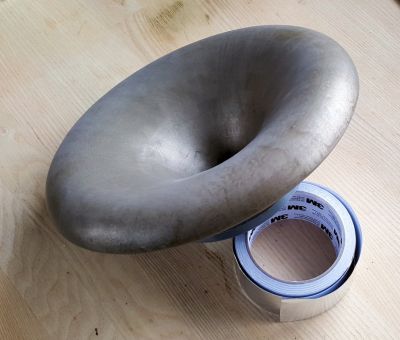

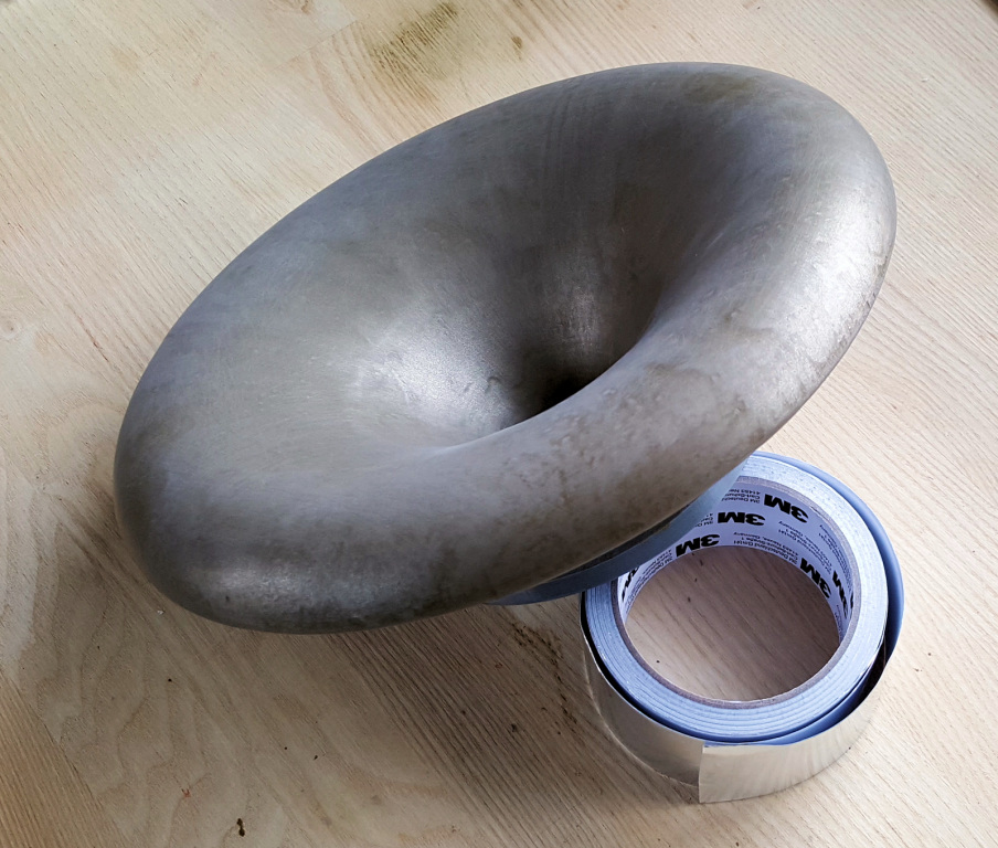

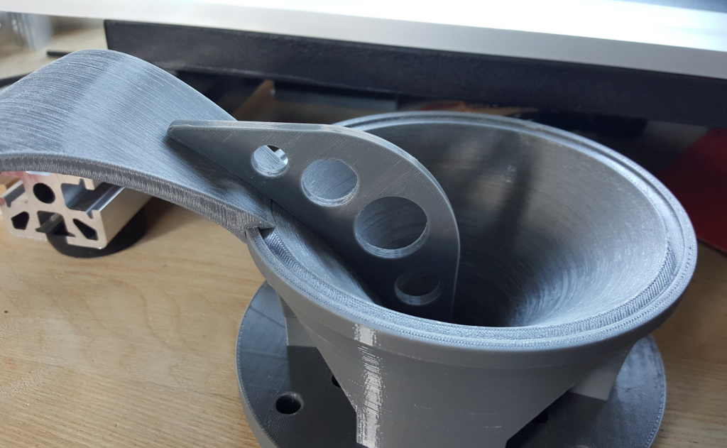

Super. To ještě nemám hotové, ale cílím to celé na tiskárny typu Prusa MINI+ (18 x 18 x 18 cm). (Která je navíc podle všeho opravdu povedená, viz obr.)
Zbývá tam doladit ještě drobné nuance v rozměrech, nechat rezervu na vrstvu plniče, atd. Také montážní příruba bude ještě jiná, s možností to snadno doplnit o hliníkový díl.
| https://www.diyaudio.com/forums/multi-way/338806-acoustic-horn-design-easy-ath4-post6746166.html |
242.7 KB |
83 Time(s) |

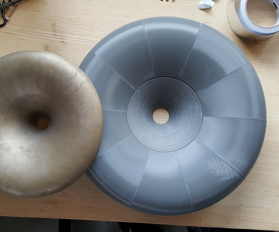

MaBat Hifi inventar

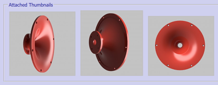

Zaslal: Po august 09, 2021 15:00:08 Predmet: |
Složení není zas tak složité, ale piplačka je to každopádně...

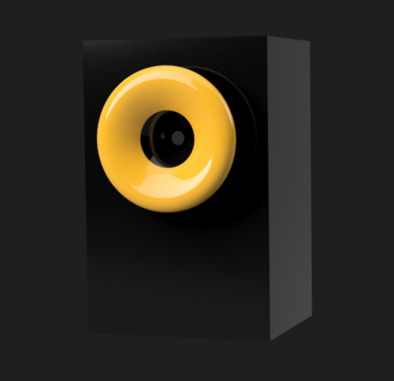

Zaslal: Po august 09, 2021 18:56:17 Predmet: |

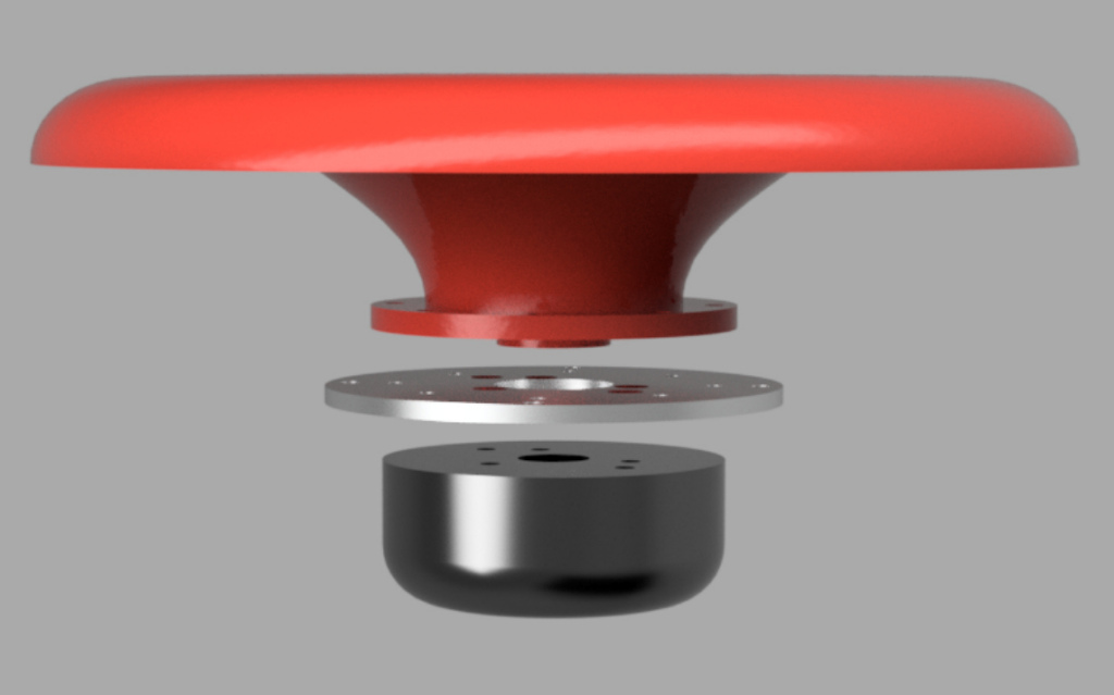

Pravděpodobné řešení stavebnic -
85.12 KB |
79 Time(s) |

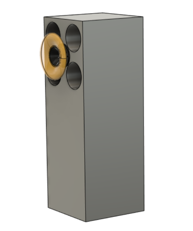

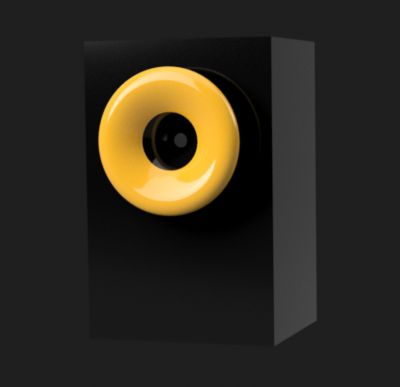

Jelikož se zdá, že tyhle zvukovody se opravdu dají umístit bez nějakého zásadního zhoršení i jen před stěnu ozvučnice, dost možná by stálo za pokus dát do stěny za zvukovod třeba čtyři 6-8" do čtverce a hornu nechat "trčet" dopředu uprostřed nich. Nejsem si jistý WAF, ale při dostatečně nízké dělící frevenci by to asi nemuselo vycházet akusticky špatně, takový pseudokoaxiál. Kdyby se k tomu dal ještě čistokrevný basák zvlášť, ani by ty střeďáky nemusely být nic extra (pásmo 200 - 800 Hz zvládne v takovém počtu nejspíš úplně cokoliv).
Kdybych neměl už tolik restů, jdu to zkusit...
ipyks Hifi expert
Založený: 17 október 2008 Príspevky: 1096
MaBat Hifi inventar
Zaslal: Ut august 10, 2021 21:49:37 Predmet: |
No, to už je hodně velká divočina. Rád bych to viděl změřené, pár věcí mi tam úplně nesedí a docela by mě zajímalo, jak se s tím vypořádali. Ale zjevně se toho nebáli.

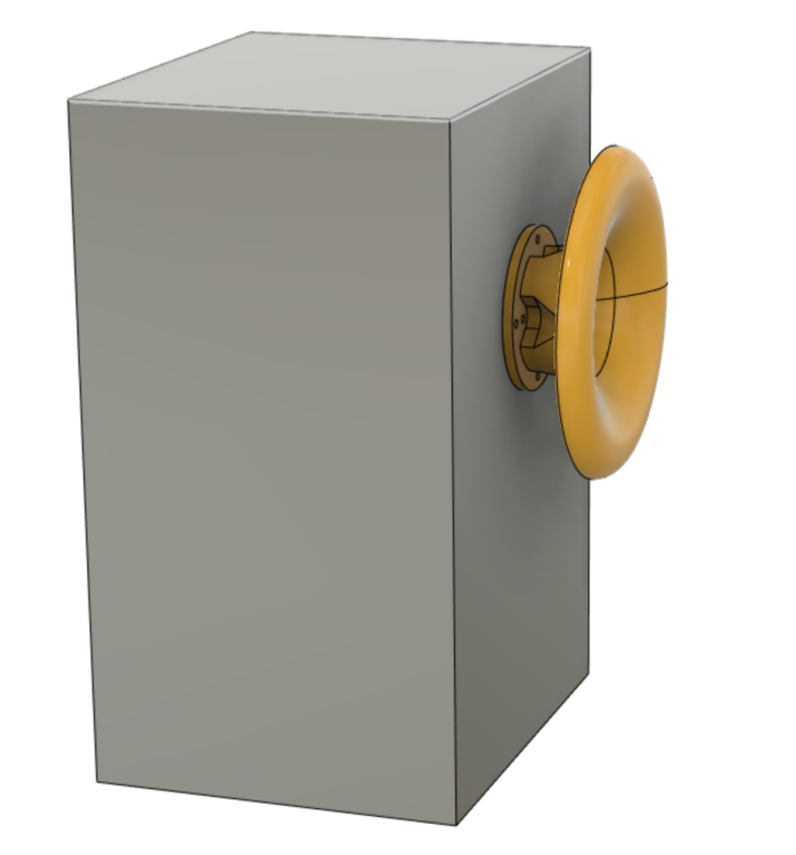

MaBat Hifi inventar
Zaslal: St august 11, 2021 19:49:23 Predmet: |
To si asi nerozumíme, mezi vyústěním zvukovodu a ozvučnicí by byla mezera.
D'Appolito bych raději nedělal. Sestava do čtverce by měla kompaktnější rozměr, zhruba srovnatelný s rozměrem toho zvukovodu. Vlnová délka na dělící frekvenci by musela být dostatečně dlouhá, aby tam ten zvukovod akusticky moc nepřekážel. Kdo ví, jestli by se to s 1" driverem vůbec kloudně povedlo. Ty bedny Reflector tam mají vesměs velké drivery, nepochybně také proto, aby to mohli dělit co nejníž.

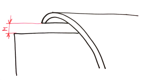

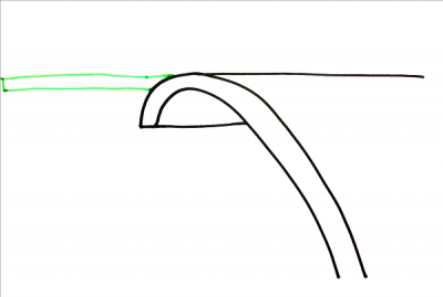

opa Hifi inventar
Zaslal: St august 11, 2021 22:08:04 Predmet: |
| MaBat napísal: | | To si asi nerozumíme, mezi vyústěním zvukovodu a ozvučnicí by byla mezera. |
Omlouvám se, to jsem tedy opravdu pochopil asi špatně. Ale ani teď si nejsem jistý, jak je to myšleno.
Znamená to, že mezi čelní deskou reprobedny a hranou zvukovodu, kde oblouk přechází do zadní stěny zvukovodu, je nějaká vzduchová mezera M ?
Jak asi například (řádově) velká ? Vím, závisí to na spoustě věcí, ale odhad ?
20.63 KB |
81 Time(s) |
opa Hifi inventar
Zaslal: St august 11, 2021 22:22:59 Predmet: |

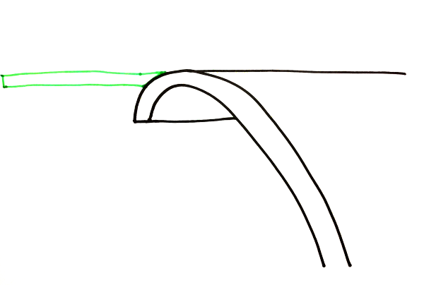

Stejně by mě ze všeho nejvíc zajímal takovýhle pokus: Změřit zvukovod volně stojící a potom, aniž by se s čímkoliv pohnulo, připlácnout k němu desku, která by zarovnala nejvyšší bod profilu do roviny a změřit znovu.
Pochopil jsem správně, že podle teorie by se tím měl výsledek výrazně zhoršit, nebo se opět mýlím ?
29.34 KB |
85 Time(s) |
MaBat Hifi inventar
Zaslal: Št august 12, 2021 05:13:14 Predmet: |
Ten zvukovod by vůbec nebyl zapuštěný do té stěny, maximálně jen přírubou. A repráky těsně okolo té příruby.
Ten druhý případ bude jednoznačně horší, tím spíš při zachování velikosti, na to jsou simulace. V té desce je tam totiž skokový zlom v křivosti stěny kolem celého obvodu, a to pořád na dost exponovaném místě. Ty volně stojící vychází tak krásně právě proto, že tam tenhle zlom není. Kulatý zvukovod už bych do desky nedal, to je jedno z těch větších poučení.
Mám pocit, že si řada lidí stále dostatečně neuvědomuje, jak výjimečně dobré to takhle je
83.07 KB |
74 Time(s) |
134.79 KB |
72 Time(s) |

MaBat Hifi inventar

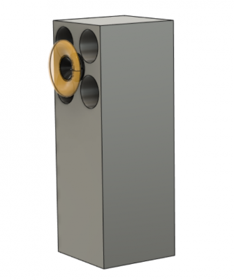

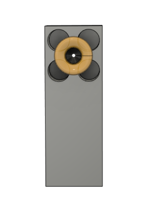

Zaslal: Št august 12, 2021 06:36:20 Predmet: |
Takhle by se tam vešly čtyři pětipalce (⌀150 mm), šířka bedny 40 cm. ST260. Asi by se ty střeďáky daly u trochu natočit do stran, nevím. Dost možná taky nechat dozadu otevřené, jen v desce.
Měli byste něco, co nikdo jinej nemá
(Aby se dalo dostat na rozteč 1/4 vlnové délky na dělící frekvenci, musel by se jen použít 1,4" driver. Netvrdím, že je to nutné, jen možné.)
72.29 KB |
74 Time(s) |
92.04 KB |
72 Time(s) |
BV Hifi inventar
Zaslal: Št august 12, 2021 08:49:47 Predmet: |
A dolu pod to nejaký 12" sub... Ako povedal p. Werich "a bylo to vošklivý"
Naposledy upravil BV dňa Št august 12, 2021 08:51:22, celkom upravené 1 krát. |
MaBat Hifi inventar
Zaslal: Št august 12, 2021 08:51:00 Predmet: |
Tam je místo na 15"
Edit: podle simulací tam ten zvukovod do cca 800 Hz (délka vlny něco přes 40 cm) akusticky prakticky nevadí, což by bylo ještě docela nadějné.
