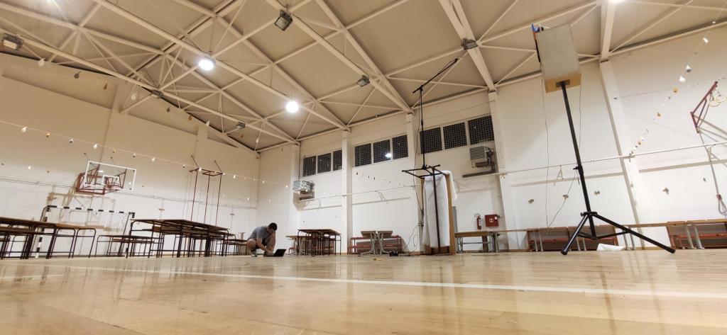

V Bělehradě ví, jak měřit bedny Smile
Měl by z toho vzniknout volně dostupný projekt ST260 + Peerless DFM-2535 + Faital 12PR320.

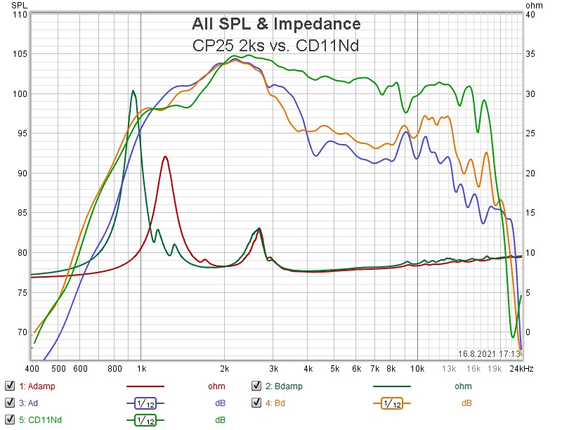

Tak drivery dorazili, ale spokojný teda nie som..Je to humus, kvalita výroby nestojí za nič, výstupná kontrola mizerná.. Podľa datasheetu majú mať rezonanciu cca 1050Hz, jeden má 950, druhý asi 1250 .. SPL v ose ako Himaláje, datasheetu sa to ani nepodobá. Som teda dosť nasratý..Evil or Very Mad To je 100% made in PRC...
Na obrázku sú merania na ST260, impedancia bez zvukovodu. Pre porovnanie je tam aj Beyma CD11Nd za rovnakých podmienok..
 Filesize:  167.64 KB
 Viewed:  124 Time(s)
PríspevokZaslal: Po august 16, 2021 18:07:22    Predmet: Odpovedať s citátom
Tak to je snad největší humus, co jsem kdy viděl. Takhle špatné bych to tedy nečekal, to je v podstatě podvod.
PríspevokZaslal: Po august 16, 2021 18:27:55    Predmet: Odpovedať s citátom
Zdá se, že více než tvar zvukovodu na desetiny milimetru, bude klíčový výběr správného a kvalitního driveru.
PríspevokZaslal: Po august 16, 2021 18:35:20    Predmet: Odpovedať s citátom
To spolu nesouvisí, ten zvukovod funguje pořád stejně, nezávisle na driveru, a je stále cílem mít to co nejčistší co se týká difrakcí a průběhu indexu směrovosti. Zbytek je věc ekvalizace. Samozřejmě nesmí ten driver být úplný humus. Je řada kvalitních a osvědčených driverů zavedených výrobců, v tom problém vůbec není. Tohle bylo holt riziko, a že to bude až takový shit, nenapadlo ani mě. Je třeba dát varování ostatním, ať to nekupují. Docela by mě teď zajímalo vyjádření výrobce, který se jinak honosí řečmi o high-endu. Drivery dělat evidentně neumí, nebo si to vůbec nehodlá hlídat.
Zopakuji to v dohledné době s tím Peerlessem, který vypadá mimořádně povedeně (je to ale pořád relativně malý driver), ale jinak je použitelných driverů opravdu dost, Faital, B&C, 18Sound, BMS, Celestion, ti všichni dělají špičkové věci. Tam je těžké sáhnout úplně vedle. Osobně moc nemusím Beymu. Třeba FANE CD131 je taky celkem pěknej reprák, SICA jak co, s ostatními (RCF, Eminence,...) nemám prakticky žádné zkušenosti.
Príspevky: 6070
PríspevokZaslal: Ut august 17, 2021 10:00:51    Predmet: Odpovedať s citátom
Tak som výrobcovi napísal "traktát" s popisom problémov, som zvedavý na reakciu, či nebudú robiť mrtveho chrobáka, majú 48 hodín.. Pretože nemajú ani kontakntný mail, kam by sa dali rovno poslať merania..
Inak je to fušerina vo výrobe, vnútro zadného krytu nad membránou nebolo na jednom driveri vôbec tlmené (napriek obrázkom na webe výrobcu..), v druhom iba okrúhly vrchlík , čiastočne vykúsnutým molitanom, valcová časť vôbec. Skúsil som to zatlmiť, ale zmeny minimálne.. Rolling Eyes

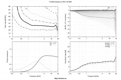

B&W styl uchytenia v pekne vytvarovanej komorke na vrchu ozvucnice ma napadol tiez, ale spravit to ako jednoduchy kvader uz veru nie Very Happy a bude to aj jednoduchsie ako "Troelsovsky odskok".
Ok, takze radsej zarovnat cievky vertikalne, aj napriek priblizeniu spodneho polkruhu blizsie k ozvucnici, tym som si nebol isty.
Zvukovod este neviem, preto sa snazim zistit, ci sa da nieco jednoduche zlozit z tych volne stojacich, tak ako su dostupne.
Idealna predstava by bola nizka uzavreta regalovka s 10'' stredobasom, ktora by koncila niekde medzi 60-80Hz, doplnat to budem o multisub.
Sirka tym padom asi 30cm, vizualne by k tomu mohol sadnut napriklad "FS300", co sa mi podarilo "odvodit" (ten predpis je tak dobre napisany, ze stacilo skratit dlzku...) od zverejnenho CE360.
BTW zverejneny CE360 je optimalizovany pre Faital HF108? V predpise je sice uhol 12.24, ale po vypocte ATH do konzoly vypise 15.5, co je presne na ten Faital...
 Filesize:  111.93 KB
 Viewed:  141 Time(s)
PríspevokZaslal: Ut august 31, 2021 12:59:50    Predmet: Odpovedať s citátom
Tak nemusí to být nutně ani kvádr, to jsem uvedl jako příklad, kdy by se to dalo snadno vyrobit spolu s ozvučnicí. Je to opravdu jedno.
Je to pro HF108, který i nadále doporučuju. Ten úhel je tam rozdělený mezi "Throat.Angle" a "Rot" (což asi není zdokumentovaná funkce).
