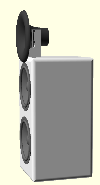

Idem riesit drziaky na tie zvukovody, a chcem sa spytat tu zainteresovanych v akej polohe by bolo najlepsie dat ten zvukovod. Mam ho dat do roviny s celom boxu ako ma BV, popripade ho predsadit. Alebo ako spominal Mabat vo vlakne, trosku ho predsadit a spustit par cm k Sice? Alebo je jedno v akej polohe bude?
_________________ Thorens TD160mk1/Technics SL1200GR/Project Tube Box DS2/Topping D90/Sansui907XR/Mabat Little Sandhorn |
MaBat Hifi inventar
Zaslal: St september 29, 2021 12:50:53 Predmet: |
To už budou opravdu nuance. Dej to tak, aby to dobře vypadalo - ono co dobře vypadá, pak taky většinou i dobře hraje...
- Ze začátku se netušilo, jak moc bude ten zvukovod citlivý na okolní předměty, ale teď už víme, že je to skoro šumafuk.
miero Hifi inventar
Zaslal: St september 29, 2021 13:41:16 Predmet: |
ak pockas par tyzdnov budem mat snad zmerane toto...

Rozumiem, a diky za info. Najkrajsie sa mi zda ked je predsadeny pred box a malicko spusteny ako poslal Miero, asi to aj tak spravim. Uz mam aj boxy hotove dnes doma..

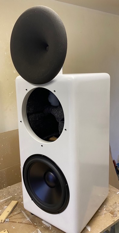

Dve momentky z dnesneho preberania reprobedni s provizorne upevnenym zvukovodom pre kontrolu presnosti a pasivom, ktore mi kupoval Milan.
Povrchovka je docasna - rozlestenych niekolko vrstiev zakladnej farby.

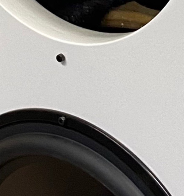

Zaslal: Ut október 05, 2021 06:19:07 Predmet: |
| Stredobas nebude zapustený do roviny čela?
miero Hifi inventar
Zaslal: Ut október 05, 2021 06:32:05 Predmet: |
| Nebude, u tohoto DSA315-8 vyrobca pise “Cosmetic frame with low profile lip, designed for front mounting—no countersinking required” a kedze i zvukovod trci dopredu, tak stredobas moze byt priznany tiez.
MaBat Hifi inventar
Zaslal: Ut október 05, 2021 06:49:21 Predmet: |
Řekl bych, že tomu tenhle styl velmi sluší. Za mě dobré. (Ty šestihranné šrouby chápu jako provizorium.)
Těším se na další vývoj.
BV Hifi inventar
Zaslal: Ut október 05, 2021 06:57:45 Predmet: |
Ja mám DSA315 tiež, zapustený vyzerá IMO lepšie, ak dobre vidím, pasív je zapustený..Ale sú to detaily a "De gustibus non est disputandum"

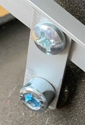

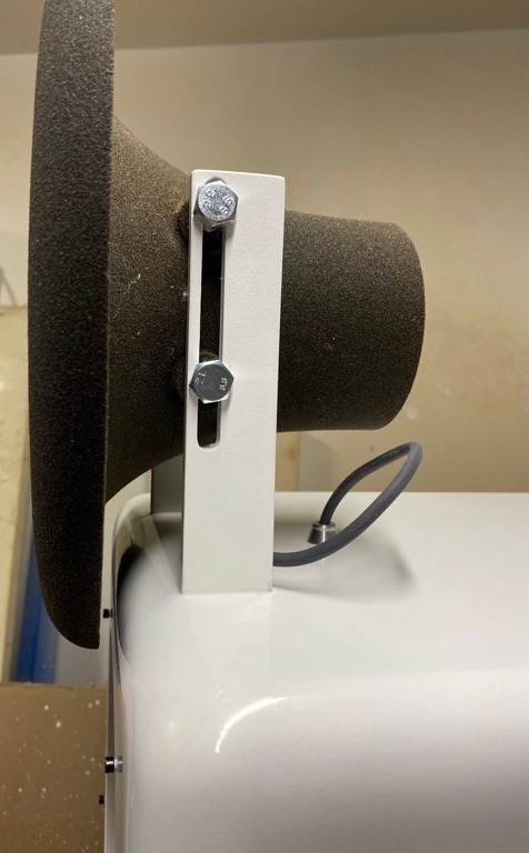

Miero ako si uchytil ten zadny kryt toho vyskoveho driveru?
miero Hifi inventar
Zaslal: Ut október 05, 2021 08:07:56 Predmet: |
Pasiv je tiez nezapusteny. Ak nenajdem nieco krajsie, tak asi taketo imbusove srubky. Kryt privizorne drzi na zvukovode s pomocou platku sucheho zipu, ktory nelepi, len vyplnuje medzeru tak ze to bez pomoci nevypadne.

miero Hifi inventar
Zaslal: Ut október 05, 2021 09:36:19 Predmet: |
V stojane je drazka na M10 a provizorne tam mam aj take sruby, do dier v zvukovode prichytene tlakom na stoceny platok plastu.
Zvazujem ze vyrobim/vytlacim podlozky/trubicky z pruzneho TPU, do ktoreho by som dal napr. M6 srub - ten s nizkou ryhovanou hlavou vyzera pouzitelne, ale i ten imbus s okrajom - dakujem za tipy.
Inak od pruzneho uchytenia ocakavas aj nejaky prinos na zvuku, alebo len cisto prakticky na tlmenie pripadneho narazu na zvukovod, ktory by mohol utrhnut kus uchytu na zvukovode?
Bedny som nevazil, ale Milan myslim vravel ze jedna ma cca 45kg, takze vibrovat by nemusela.
MaBat Hifi inventar
Zaslal: Ut október 05, 2021 09:49:53 Predmet: |
Čistě intuitivně, přímo se to nabízí. Nějak vibrovat to jistě bude, tomu se těžko úplně zabrání (základ je tlumit to na těch výztuhách uvnitř). Je samozřejmě otázka, jestli to může mít slyšitelný přínos.
