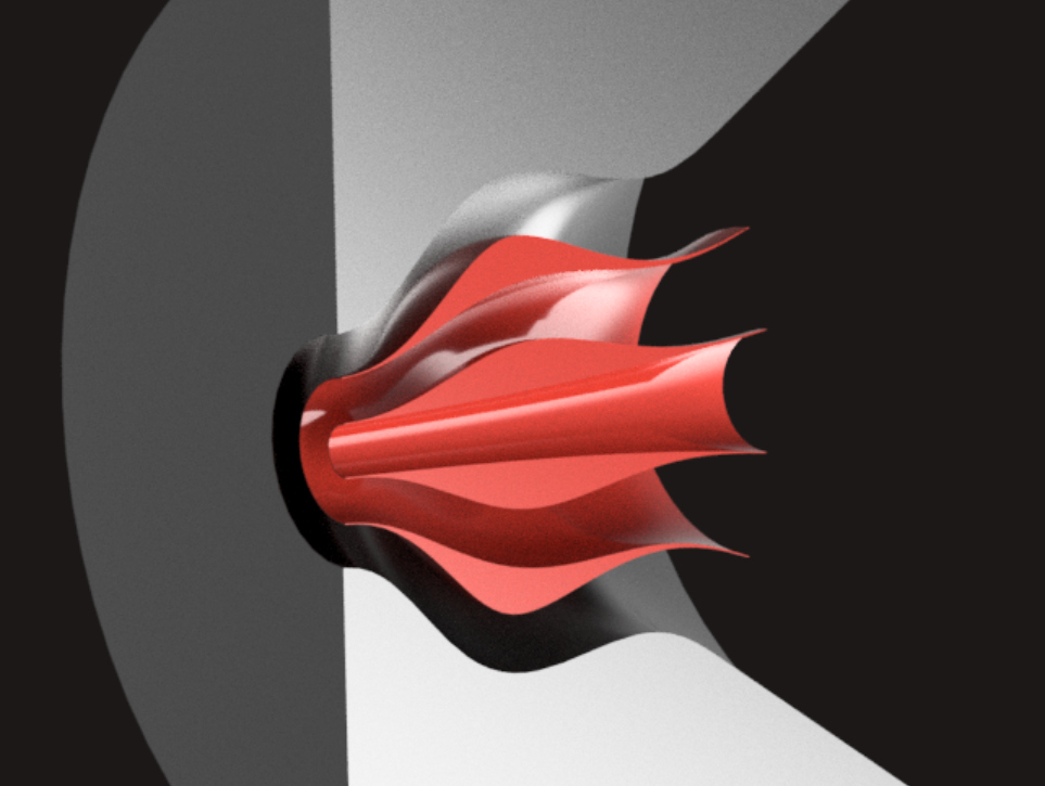

Chystá se revoluce, akorát se to musí povést dotáhnout

Zaslal: St november 03, 2021 11:14:16 Predmet: |
Princip funkce (znázornění fáze zvukové vlny, 2" driver na 10 kHz) -

Zaslal: St november 03, 2021 22:07:53 Predmet: |
Zeptám se úplně debilně: jde tedy o to, že čím dál od osy, tím jsou kanály delší a původně rovinná vlna z driveru se tím přemění na kulovou ?
Návrat hore |
MaBat Hifi inventar
Založený: 21 november 2007 Príspevky: 12780
Zaslal: Št november 04, 2021 07:59:31 Predmet: |
To ne, ty kanály jsou naopak všechny přesně stejně dlouhé, jinak by to nefungovalo. Ale jejich vyústění tvoří kulovou plochu.

Zaslal: Št november 04, 2021 20:31:26 Predmet: |
Jo, ta kulová vlna je celý důvod, proč se to dělá, to jsem vlastně nezmínil
Protože kulová vlna nesměruje...
