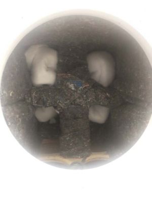

Zaslal: Ut október 05, 2021 11:06:40 Predmet: |
Za zvukovodom by mohla rast bonsaj... miesta tam je dost.

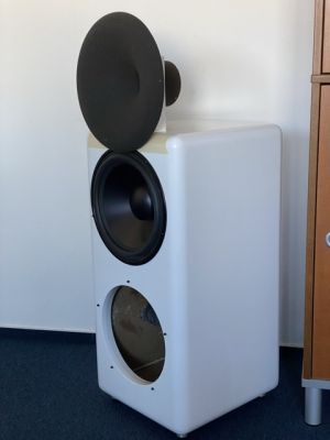

Zaslal: Ut október 05, 2021 20:23:45 Predmet: |
hmm, mozno tam dam aspon tie fotky co som uz ukazal tu ... lepsie zatial nemam, resp. este mam jednu z prevozu :-)

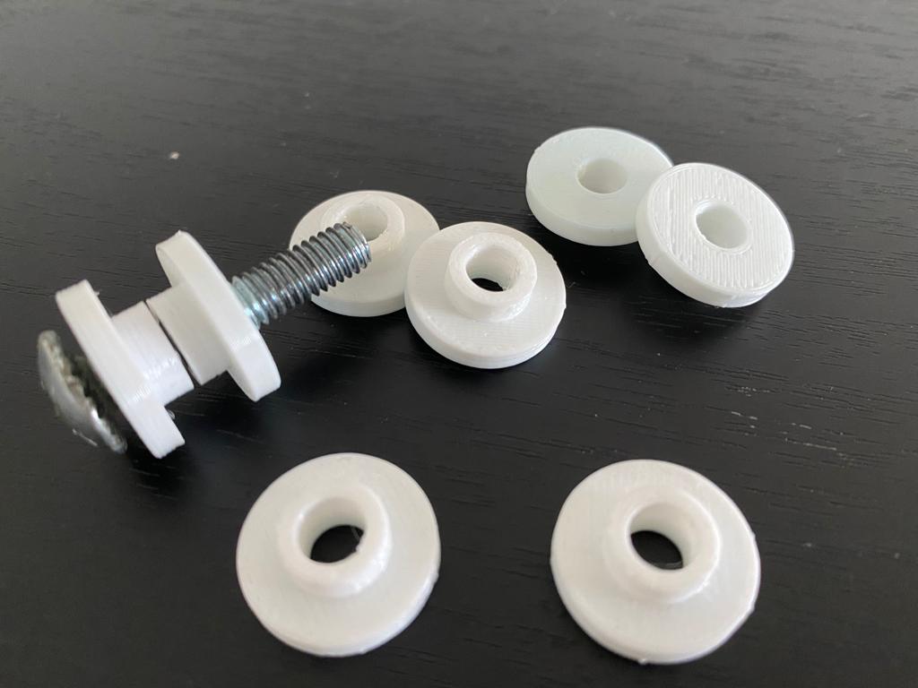

miero Hifi inventar
MaBat Hifi inventar
Zaslal: St október 06, 2021 06:53:52 Predmet: |
Přijde mi zbytečné dávat dvě proti sobě, ale asi bys to musel nakreslit.
miero Hifi inventar
Zaslal: St október 06, 2021 07:13:08 Predmet: |
| Dva kusy uzsou trubickou oproti sebe, tzn. trubicka bude v drazke stojanu. Mezi zvukovodom a stojanom je medzera cca 3mm. Cize zvukovod a srub upevneny vo zvukovode by sa stojanu dotykali len cez pruznu podlozku.
miero Hifi inventar

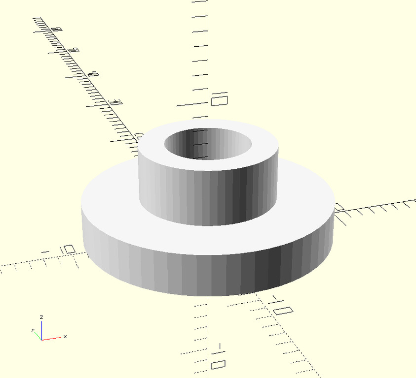

Zaslal: Št október 07, 2021 09:40:52 Predmet: |
Vyzera to nadejne, a aj to pruzi…
53.63 KB |
133 Time(s) |
MaBat Hifi inventar
Zaslal: Št október 07, 2021 11:17:36 Predmet: |
Hezky Na čem to tiskneš?
miero Hifi inventar
Zaslal: Št október 07, 2021 11:45:13 Predmet: |
| Ender 3 s direct drive.

miero Hifi inventar

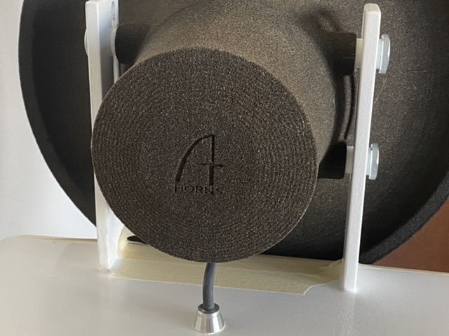

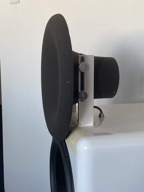

Zaslal: Pi október 08, 2021 10:18:25 Predmet: |
Skuska zvukovodu s novymi pruznymi podlozkami a srubami.
Podlozky pruzia, mozno az prilis, pretoze tie vonkajsie sa pri dotiahnuti srubov sa uz deformuju. Skusime este nejake tuhsie. Ale zda sa ze to nejaky prinos ma, napr. vibracie pri poklepe na bednu sa pri prilozeni ucha nesiria do zvukovodu a ani naopak.

BV Hifi inventar
Zaslal: Pi október 08, 2021 10:47:38 Predmet: |
| Čo povrchovka zvukovodu? Necháš to "as is"?
MaBat Hifi inventar
Zaslal: Pi október 08, 2021 11:39:16 Predmet: |
Jestli by tam nakonec nebyly hezčí ty černé imbusy...
miero Hifi inventar
Zaslal: Pi október 08, 2021 11:52:07 Predmet: |
Jj, boli by. Ale pre M6 maju sirku hlavicky len 13,5mm a ja mam drazku siroku 10mm, takze by este potrebovali podlozku… to uz radsej tieto. Mozno ich dam niekedy pozlatit ;)
Povrch zvukovodu… mozno to niekedy natriem epoxidovym lakom a budem dlhe noci lestit pri sledovani youtube :D
miero Hifi inventar
Zaslal: Pi október 08, 2021 13:03:26 Predmet: Re: LSH |
| tantito napísal: | | ...tie pruzne podlozky na uchytenie horny sa mi pacia, nahodou by sa ti nechcelo vytlacit este 16ks v ciernej farbe?... |
S ciernou farbou to musim este zistit, ale tie co mam ladim na nasledujuce parametre stojanu:
- vnutorna sirka: 157mm
- hrubka stojanu: 8mm
- sirka drazky: 10mm
- srub M6, max. 27mm
Este skusime vyrobit tuhsie (viac vyplne), uz aj zo zvedavosti, ze ako to bude tlmit ak to bude menej pruzne - tieto sa pri silnejsom dotiahnuti dost deformuju.
MaBat Hifi inventar
Zaslal: Pi október 08, 2021 13:06:54 Predmet: |
To chce určitě plné, 100% infill.
miero Hifi inventar
Zaslal: Pi október 08, 2021 14:45:42 Predmet: |
Nie je 100% vypln prilis vela? Teraz mam asi 20% a drzi to so stlacenou podlozkou, ktora je cca o 10% vacsianez je tam medzera.
Az bude jasna vyska, tak sa moze vyplnit cela drazka, nech je to aj podoprene zospodu.

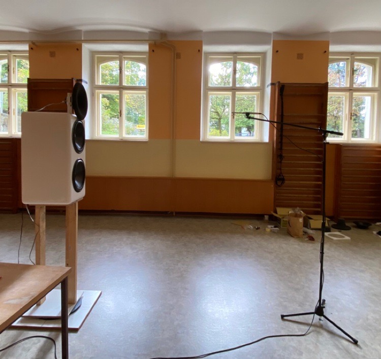

Zaslal: So október 16, 2021 16:41:39 Predmet: |
Nieco sa dnes meralo, aspon pre predstavu :) Plus prvy nastrel vyhybky s minidsp, z ktorej sme este potom ubrali vysky. Uhly na vertikaly len orientacne - stred otacania v tazisku.
