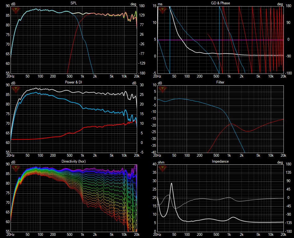

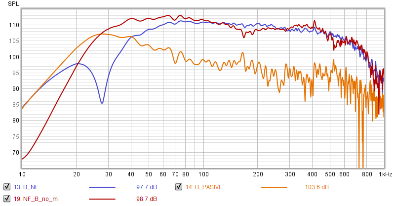

No, toto je zatial len simulacia. Mozno sa mi to pacit vobec nebude :D
EDIT: aktualizoval som sixpack v predposlednom prispevku - tentokrat uz aj s pasivom, uz to nie je take hladke na stredobasoch
PríspevokZaslal: So november 06, 2021 08:06:58    Predmet: Odpovedať s citátom
Jak vypadá nearfield toho pasivu? Zdá se mi to nějaké divné.
Jaký je rozsah měřených úhlů v tom grafu, to je kolem dokola?
Jinak ty středy nejde nechat takhle trčet, to by bylo uřvané.

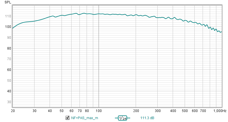

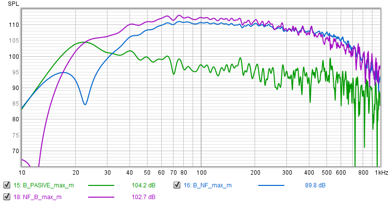

Na poslednom obrazku bol rozsah od 0 po 5. az do 120 stupnov, a "ladil" som si to tam sam, tak to i tak so stredmi vyzeralo...
Petr mi dnes rano poslal takuto verziu, ktora ma stredy upravene. Rozsah dam radsej 90 stupnov.
Prikladam i nearfield merania basov s pasivom, takto to vychadza bez pridaneho zavazia.

miero, to nearfield měření vypadá strašně zašuměné, s hrozně malým odstupem signálu. Něco bude podle mě špatně někde v nastavení (nebo naopak přebuzené, těžko říct). Tam IMHO není důvod, aby to nebylo úplně hladké. Ten pasiv takhle roste jen cca 10 dB nad šum - aspoň tak to vypadá a pochybuju, že to tak bude.
Podivná je ta rezonance okolo 33 Hz, to by mě zajímalo, co to je.
Jinak koukám, že by to skoro sneslo 15" basák...
PríspevokZaslal: So november 06, 2021 12:34:13    Predmet: Odpovedať s citátom

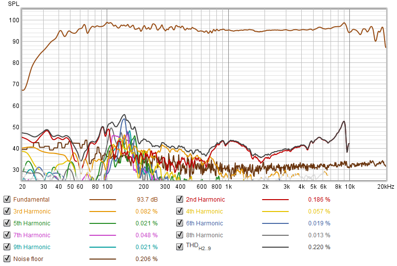

Jj, vyzera to zasumene, ale podla merania sa zda byt odstup od sumu dost velky (rezonanciu 33Hz pri zobrazeni skreslenia ReW uz neukaze).
33Hz netusim, no vibroval nam tam pri merani jednej bedny (hadam) neupevneny kabel k basaku, no na vyssich frekvenciach (92 a 127), na druhej bedni to uz bolo OK.
Prikladam i skreslenie HF108 bez korekcie mikrofonu, ale SPL by malo +/- sediet na vzdialenost 1.6m

Myslím si, že to není dobře změřené. Takhle prostě nevypadá NF chování.
Zkus dát mikrofon 5 mm od membrány a v RTA režimu to ukázat třeba v ARTA ("SPA").

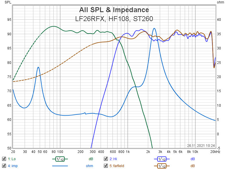

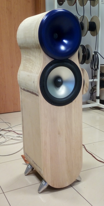

Pre zaujímavosť, nie je to Sandhorn, ale aplikácia ST260.. Partia mladých "nadšencov" sa v Trnave pustila do "niečoho" čo je na obrázku..
Je to surový stav, bez povrchovky (bude dýha dub a zaoblené hrany, predná stena je masív dub). Predbežné meranie nevyzerá vôbec špatne (bas je nearfield bez príspevku BR), na ucho to hrá príjemne.. Smile

PríspevokZaslal: So november 27, 2021 02:50:06    Predmet: Odpovedať s citátom
Tak, a to je přesně to, na co jsem se už dříve ptal. Co se stane, když se klobouk nenechá volně plandat ve vzduchu, ale připlácne se na čelní desku ?
Odpověď je tedy zřejmá a podložená měřením reálné reprobedny, žádná simulace.
Funguje to a zdá se, že velmi dobře. Super!

Ten driver je sam prinejmensim do 5 kHz zcela hladkej, cili veskery zhorseni jde na vrub zvukovodu a ozvucnici. A je ocividny, ze tohle nebude tak pekny, jako kdyz se to necha volne. Tvrdim to celou dobu.

MaBat, tie zvukovody sú tak dobré, že takéto "zhoršenie" ( +- 2dB) nie je vôbec počuť.. Very Happy . A ľudia "počúvajú očami " (aj..), musí to akceptovať v domácnosti aj lepšia polovička, takže je to o kompromisoch..
A nie je to definitíva, je to prvý nástrel a výhybka je dosť jednoduchá . Smile

BV napísal:
Pěkné, palec nahoru! Thumbs up
PríspevokZaslal: So november 27, 2021 16:50:32    Predmet: Odpovedať s citátom
BV - Vsak ja proti tomu nic nemam, a vzhled je vec vkusu, jen bych nerad, aby ten prispevek opa vyznel tak, ze se to nezhorsi. Je zjevne, ze zhorsi, a tuto odpoved uz i nekolikrat dostal Smile Ty simulace totiz nekecaji.

Za mňa super, ale tá dolná komora z toho celého nejak vytŕča. Dva horné oblúky krásne, no ten spodok sa ešte musí domyslieť. Dizajnovo však jasne lepšie, ako samostatný zvukovod.

Vzhľad si navrhli sami, poďla svojho vkusu a technických požiadaviek (objem, čo najmenšia osová vzdialenosť, v hornej časti " predĺženie zvukovodu..), ja mám na starosť meranie a výhybky. Mohlo to od stredu basu pokračovat s rovnakou šírkou až dolu, bez zúženia, aj by bolo pár litrov navyše...

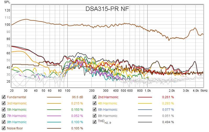

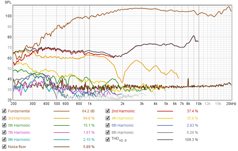

Kontrola skreslenia s digitalnou vyhybkou namodelovanou podla planovanej analogovej. Merane z 20cm vzdialenosti cca 5cm pod osou. Skreslenie na 80-200Hz este pojde zlepsit, nieco vibrovalo v bedni (kable ci lepiaca paska co ich drzala).
Dolu sucet nearfieldu basaku a pasivu so zavazim. Ten pasiv je furt "chlpaty", nepodarilo sa to namerat hladko.

Pořád mi není jasné, jak získáváš to "NF" měření. Nad rezonancí by se pasivní membrána samotná měla chovat jako dolní propust 12 dB/oktávu, tj. úplně něco jiného, než co jsi ukazoval. Stejně tak je možné takhle měřit NF 12" jen do několika málo stovek Hz, pak to přestává reprezentovat far-field a začne se to různě divoce odčítat. Přijde mi, že musíš reálně měřit úplně něco jiného.

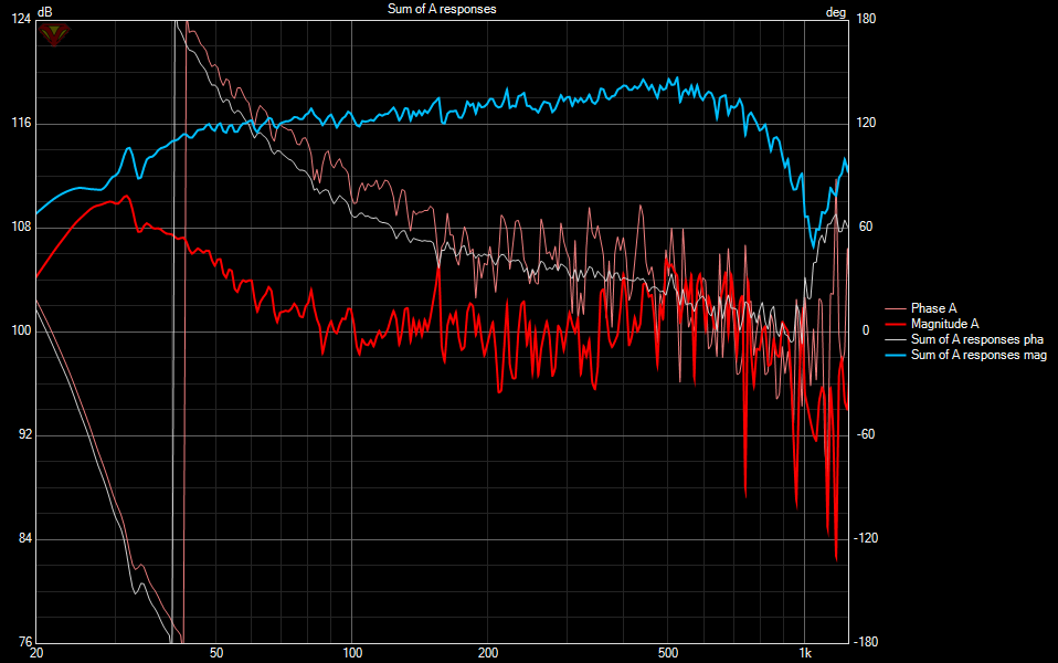

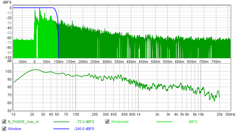

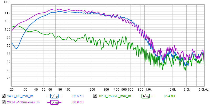

Miero skús dať nearfield merania reproduktora a pasívu, merané cca 2cm od membrány a s dostatočne dlhým oknom (viac ako 50ms).
PríspevokZaslal: Ne november 28, 2021 19:44:58    Predmet: Odpovedať s citátom
Merane v strede menica cca 1cm od prachovky (basak i pasiv). Okno 100ms.
Nemohlo by to suvisiet s tym, ze ten pasiv hned pod basakom?

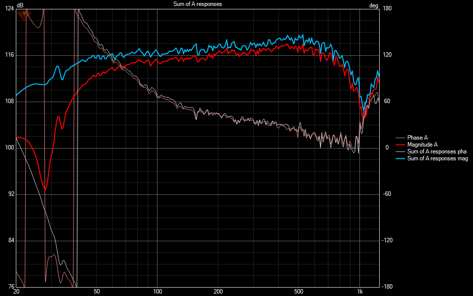

Je to " podladené". Uber hmotnosť na pasíve ( posunúť rezonanciu vyššie) a skús merať a zobraziť od 10Hz. Po meraní daj ofset ( +- dB) merania pasívu tak , aby sa to niekde okolo tých 10Hz asymptoticky zbiehalo s meraním basu. A potom urob súčet repro+ pasív. To je výsledok..
PríspevokZaslal: Ne november 28, 2021 21:53:02    Predmet: Odpovedať s citátom
Podladěné nepodladěné, ta SPL křivka pasivu je hlavně hrozně placatá. Nevím, těžko říct, osobně bych zkusil ještě tu Artu, jak jsem navrhoval. Třeba to takhle opravdu vychází, ale osobně jsem se ničím takovým ještě nesetkal.

PríspevokZaslal: Ne november 28, 2021 22:14:35    Predmet: Odpovedať s citátom
Po ruke mam len merania bez zavazia a s max. zavazim. Takto to vyzera scitane podla postupu od BV. Okno som roztiahol na 150ms aby to bolo vidiet i na 10Hz.
Za basakom nieco je, ale nic natesno, skor na zadnej stene. Spodna cast nie je vytlmena vobec.
Toto bolo merane s REW, kontrola s HomImpulse vysla narovnako.

miero napísal:
To by asi mohlo. Tam se spoléhá na to, že SPL v místě tak blízko membrány bude z měřeného zdroje výrazně vyšší než z okolních zdrojů, potažmo místnosti (proto to není z principu potřeba omezovat časovým oknem). Jak to reálně vychází v tomhle případě, je otázka. Asi by se příspěvek basáku v místě měření pasivu dal změřit, musel bys místo pasivu dát dočasně kus desky.
Jinak když to budeš měřit u obou membrán stejně daleko od prachovky, nemusíš už nijak hýbat s relativní úrovní pro součet, to by mělo sedět automaticky, protože jsou stejně velké. A není nutné dávat mikrofon doprostřed membrány - můžeš měřit basák u horního okraje, pasiv u dolního.
