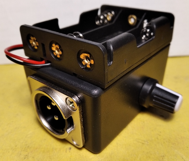

Ještě bylo potřeba nějaký předzesilovač pro mikrofon. Koupil jsem modul s operačním zesilovačem lm386 napájený z baterie. Zesílení 200x což se ukázalo tak akorát.

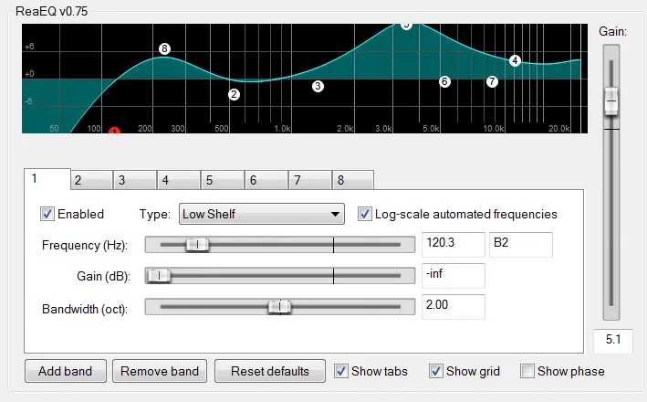

Tak máme změřeno, ale co teď s tím? Jak to aplikovat na nějaký ten ekvalizér nejlépe softwarový používající IIR filtry a aby to celé běželo přes ovladače Asio nebo Wasapi Exclusive? Jediné na co jsem přišel je použít VST plug-in které se běžně používají ve studiové technice. Naštěstí Foobar2000 je tak skvělý přehrávač, že se k němu dá stáhnout podpora VST plug-in. Tzv. parametrických ekvalizérů používající IIR filtry existuje mnoho i těch free a všechny jsou dost podobné. Parametrický ekvalizér se od klasického liší tím, že nemá pevně daný počet pásem. Můžete si kmitočty a šířku pásma nastavit podle libosti, můžete mít v podstatě neomezený počet pásem. Většina má nevýhodu, že se člověk musí myší trefovat do nějakého spektrálního grafu což při nastavování šedesáti pásem je o nervy a stejně se člověk netrefí přesně kam potřebuje. Proto jsem si vybrat reaeq plugin kde si můžete všechny parametry jednoduše naťukat na klávesnici. Nejlepší výsledky dává "rozlišení" 1/6 oktávy, tak jak to dělá ten Accuphase. Zkoušel jsem i 1/12 oct. ale tohle už nefunguje to spektrum už je moc"špičaté" s moc úzkou šířkou pásma.
Výsledek opravdu stojí za to a předčilo to mé očekávání. Myslím, že existují jen tři cesty...

Reaeq vst

Mic preamp
 Filesize:  208.46 KB
 Viewed:  106 Time(s)

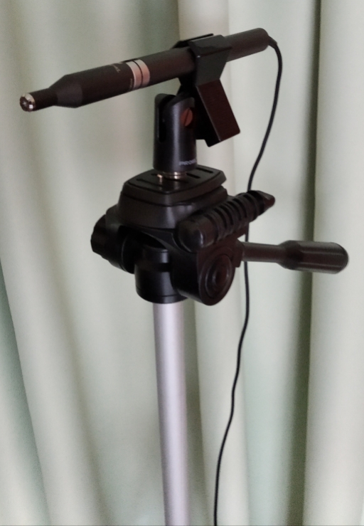

Měřící mikrofon Technics RP -3800E
 Filesize:  179.76 KB
 Viewed:  135 Time(s)

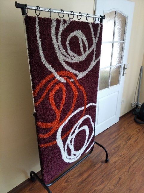

tatko Tom: Měřením se částečně vykompenzují i rozdíly mezi reprosoustavami. Samozřejmě je nutné místnost přiměřeně zatlumit a snížit dozvuk tady ani ekvalizér nepomůže. Na zatlumení a zavěšení koberce nebo závěsu jsem využil nevyužívané věšáky na šaty. Prodává Jysk kus za 250 Kč. Výhoda, žádné díry do zdi a je to mobilní.
 Filesize:  230.22 KB

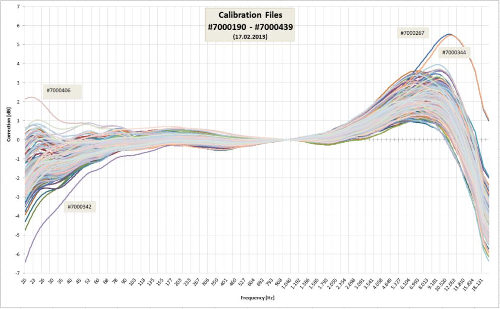

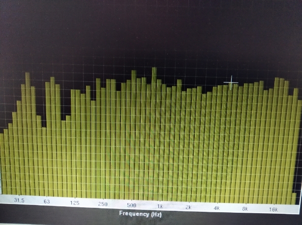

Jak vypadá kalibrační křivka toho mikrofonu ?
Jak se změní výsledky, když posuneš mikrofon o půl metru vedle ?

Milan_ - mne gazdiná nesúhlasila s kobercom. Iné úpravy som nai nezvažoval. Predsa je to obývačka. No našiel som umiestnenie aj miesto pre sústrerdený posluch s celkom dobrým výsledkom. Aj tak málokedy sadnem naň, prevažne počúvam sústavy spoza chrbta, sediac pred monitorom PC. Smile

Opa: kalibrovaný ho nemám, ale frekvenční odezva vypadá vyrovnaně viz. příloha. (20 - 16000 Hz +3/-2 dB)
Pokud ho posunu mění se odezva hlavně na nízkých kmitočtech, středy a výšky moc ne. Je to pěkně i slyšet bez měření.
 Filesize:  5.63 KB
 Viewed:  10970 Time(s)

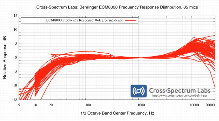

PríspevokZaslal: Ut január 03, 2023 07:07:00    Predmet: Odpovedať s citátom
Bez kalibracie je to u lacnejsich mikrofonoch "loteria".
Zdroj: https://www.audiosciencereview.com/forum/index.php?threads/measurement-microphones-what-is-the-consensus.33589/
 Filesize:  83.42 KB
 Viewed:  127 Time(s)
 Filesize:  73.3 KB
 Viewed:  123 Time(s)
PríspevokZaslal: Ut január 03, 2023 07:12:58    Predmet: Odpovedať s citátom
Milan_ napísal:
K tomu obrazku. U tvojho merania to asi nevadi, ale takto upevneny mikrofon nasnima aj odrazy zvuku od stojany mikrofonu (povedzme nad 3kHz). Vystrcit zo stojanu radsej dopredu, co najdalej od najblizsej odrazivej plochy.

miero: S tím upevněním mikrofonu máš pravdu:-)

Stejným způsobem je možné "narovnat" zvuk sluchátek. Zkusil jsem na základě dostupných měření srovnat Koss Porta pro . Soubor v odkaze je pro parametrický ekvalizér reaeq. Comfort zone doporučuji na firm, vyzkoušejte a napište.
https://uloz.to/file/BWWpo7PnqRDQ/kossportapro-fxp
Edit:
Trochu vám to usnadním, tady jsou parametry podle kterých si to můžete nastavit v jakémkoli parametrickém ekvalizéru.
Koss Porta pro
Type | frequency (Hz) | gain (dB) | Q
band | 16 | +12 | 0.8
band | 160 | -5.4 | 0.59
band | 2000 | -4.1 | 1.41
band | 4300 | +9 | 3.34
band | 5200 | -5.5 | 5.76
high shelf | 4000 | +2 | 0.67
