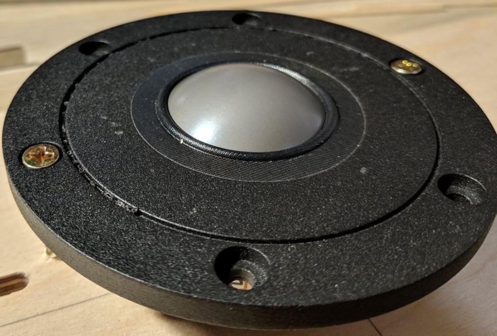

od Kocour » sob 20. kvě 2023 21:08:03
No boha ctu tu diskuzi na diya a slovanet, uz nemam hesla tak jim to nekdo, kdo to tu cte, vzkazte.
T34B ma zaves ve, standartni, cili vypoukly, cili konvexni.
T25B ma inverzni, vyduty, konkavni, dovnitr. Jako focal kaloty treba, nebo audax hm serie.
Oboji jsem mel sundanou mrizku a montoval to do wg.
S fluidem jsem si neco psal, ptal se me na ty zavesy drive. Prijde mi ze je zmatenej.
PríspevokZaslal: Ne máj 21, 2023 07:29:55    Predmet: Odpovedať s citátom
Tohle je zcela jasně dovnitř:
https://www.diyaudio.com/community/proxy.php?image=http%3A%2F%2Ftechtalk.parts-express.com%2Ffiledata%2Ffetch%3Fid%3D1399444&hash=427033388a9cb728cc33ece5d99c4765
Jestli se Kocourovi dostaly do rukou T34B, kde je to obráceně (a uznávám, že ta fotka tak působí - taky je to to, co mě uvedlo v pochyby), patrně prošly výstupní kontrolou kousky, které projít neměly Smile
Výkres přímo od konstruktéra (viz obr.) mluví jasně, závěsy T34B jsou/mají být konkávní.

PríspevokZaslal: Ne máj 21, 2023 13:07:45    Predmet: Odpovedať s citátom
Zvukovod pro T34A (cca 147 x 16 mm): https://www.diyaudio.com/community/threads/acoustic-horn-design-the-easy-way-ath4.338806/post-7356525
(Ten má opravdu konvexní závěs.)
Jmenuje se to ATH-DOME a ještě o tom leckde uslyšíte. To jen aby řeč nestála Wink

- Mě tvoje natažená ruka vůbec nezajímá, N.A. Chci se jen skutečně dopátrat toho, jak je to s tím výškáčem, protože zatím jsou ty informace z různých zdrojů zcela protichůdné.
PríspevokZaslal: Ne máj 21, 2023 17:05:17    Predmet: Odpovedať s citátom
Třeba je jen v běhu času více verzí, nebyl by to jediný takový komponent.
PríspevokZaslal: Ne máj 21, 2023 17:06:13    Predmet: Odpovedať s citátom
Je to klidně možné.

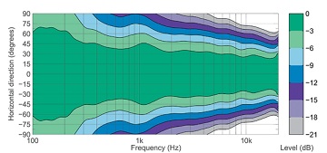

PríspevokZaslal: Ne máj 21, 2023 18:37:28    Predmet: Odpovedať s citátom
opa napísal:
T34B je určitě super, ale šlo by navrhnout takový plochý zvukovod pro docela obyčejný (nicméně slušný) výškáč za pár stovek ?
Tohle byla honba za co nejširším vyzařovacím úhlem až do 20 kHz, víceméně v reakci na poslední kreaci Purifi Audio. K tomu se hodí co nejtužší membrána (aby kmitala co nejvýš jako píst), a jak se ukazuje, navíc musí být dostatečně vysoká (což T34B zase až tak není, oproti T34A - ten je na to lepší). Jakmile jsi ochotný z toho slevit, jde to udělat samozřejmě s čímkoliv.
Ale kdyby mi někdo ještě nedávno řekl, že 34mm kalotový výškáč může produkovat konstantní šířku svazku +-60 stupňů do 20 kHz, tak bych mu nevěřil. Nad 10 kHz tyhle zvukovody totiž šířku svazku oproti stejnému výškáči v rovné desce skutečně znatelně rozšiřují, což jsem do takové míry opravdu nečekal. Škoda, že už tu není Bohouš Sýkora, toho by to jistě potěšilo. Vymýšlela se kvůli tomu pásma navíc, přitom tohle to zvládne už od 1 - 1,5 kHz...
 Filesize:  175.16 KB
 Viewed:  106 Time(s)

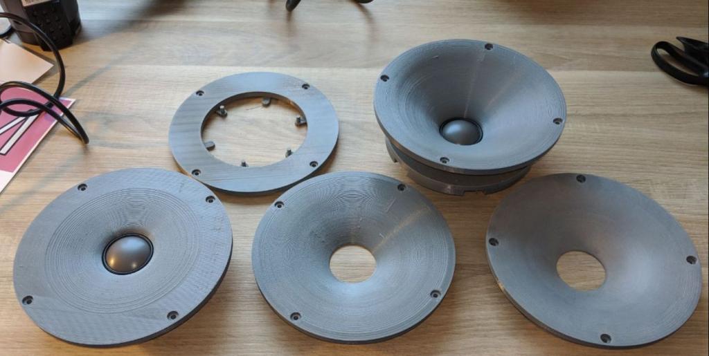

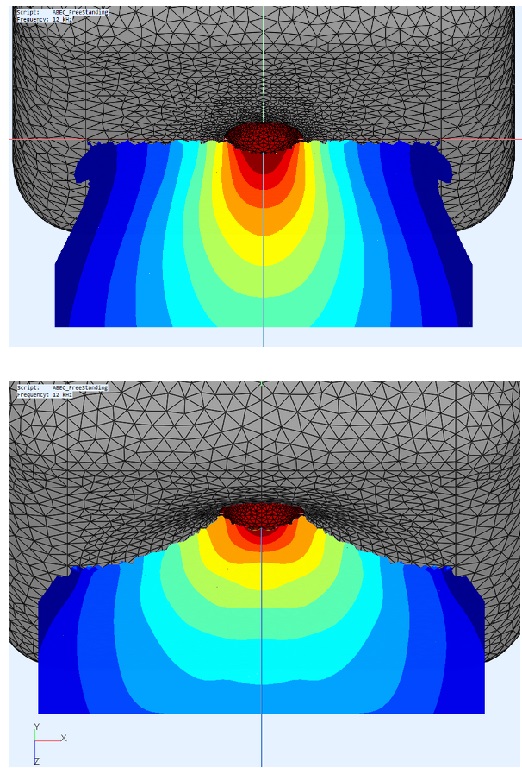

PríspevokZaslal: Ne máj 21, 2023 21:05:09    Predmet: Odpovedať s citátom
Skvělé ! Je mi jasné, že bych všechny informace našel na DIY nebo na Tvé stránce, ale abych nemusel studovat stovky příspěvků, jenom malý dotaz:
Při zadávání do ATH, co jsou vstupní parametry definující výškáč ?
Stačí průměr membrány ? Je třeba zadat zaoblení (poloměr) kaloty, nebo ještě něco jiného ?
PríspevokZaslal: Po máj 22, 2023 06:12:02    Predmet: Odpovedať s citátom
Zadávají se rozměry membrány a závěsu (průměr/výška a šířka/výška).
Příklad je tady: https://www.diyaudio.com/community/threads/acoustic-horn-design-the-easy-way-ath4.338806/post-7353694
Tohle je T34B:
kód:
Source.Contours = {
  dome WG0 34 7 2 -1 5 1.5
PríspevokZaslal: Po máj 22, 2023 16:14:49    Predmet: Odpovedať s citátom

"Actually, it was a stupid failure with T34 DXF file. The surround is convex, please see in attached file. Please delete an old one. Sorry for the inconvenience caused.
Mit freundlichen Grüßen / With kind regards,
Stanislav Malikov"

"Nevýhoda" je, že u takového široce vyzařujícího zdroje už extrémně záleží i na ozvučnici okolo a musí se to udělat fakt poctivě - velké zaoblení, atd., jinak to nemá smysl dělat.

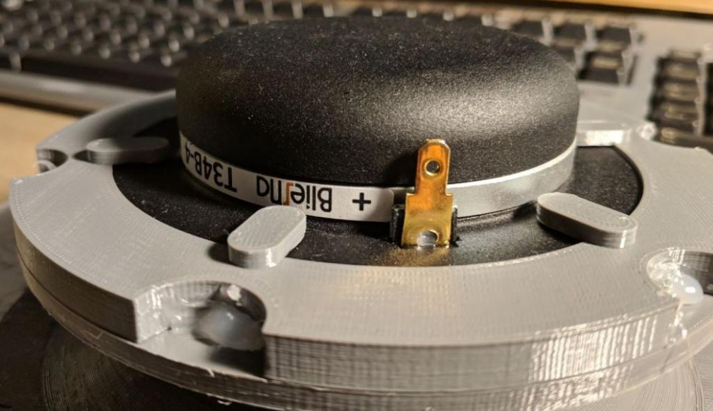

Neviem ako je mozne, ze to Google neukazoval este minuly tyzden, ale...
- https://www.htguide.com/forum/mission-possible-diy/build-stories/42972-build-therad-ola-wg-2-5-a-2-5way-with-sb-midwoofers-and-a-bliesma-tweeter?44276-Build-therad-OLA-WG-2-5-a-2-5way-with-SB-midwoofers-and-a-Bliesma-tweeter=
a pritom som dnes hladal "bliesma t34a waveguide".
Je tam i detailna fotka T34B-4 bez sietky.
EDIT: Prilozim este odkaz na dalsi zvukovod pre T34B i s meranim:
- https://www.hifisentralen.no/forumet/threads/waveguider-generelt-og-spesielt-til-bliesma-t34b-4.103147/post-3409378

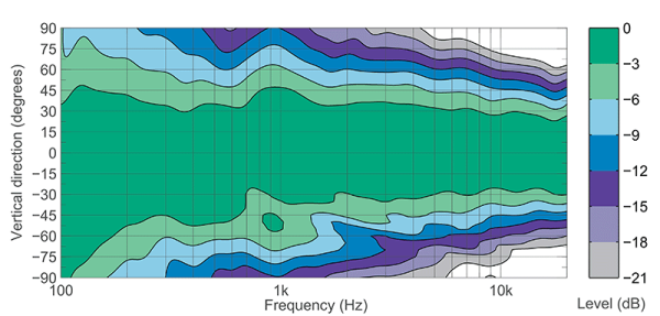

PríspevokZaslal: Ut máj 23, 2023 22:19:23    Predmet: Nový Genelec 8381a Odpovedať s citátom
Jen pro zajímavost : novinka od Genelec, asi nějaký vlajkový model ...
Vypadá to zvláštně
https://www.genelec.com/8381a

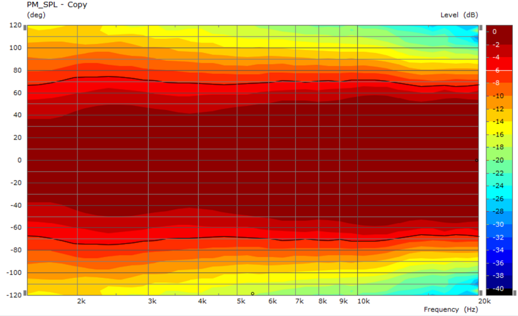

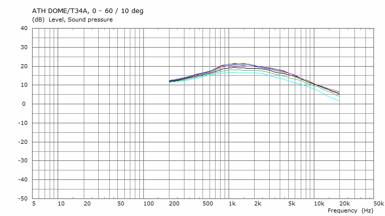

MaBat, asi ti to tvoj soft dobre nespočítal. Môžeš sa presvedčiť aj sám, že na 10 kHz je rozdiel medzi 0 a 60 stupňami cca 10 dB, čo zodpovedá aj tvojej prvej simulácii https://www.somasonus.net/bliesma-t34b . Len pripomínam, že somasonus pre všetky zvukovody a použité meniče uvádza MERANIA, nie simulácie. Veľmi podobne to nameral aj Kocour u svojho projektu https://pkaudio.webnode.cz/ellips-a/. Len tam použil 8 palcový zvukovod, čiže je to o voľačo lepšie
PríspevokZaslal: St máj 24, 2023 05:51:51    Predmet: Odpovedať s citátom
Že ten rozdíl mezi 0 a 60 stupni může být do 6 dB, a ne 10 dB a víc, bylo jaksi hlavním předmětem mého sdělení zde.
A ukazuju simulace, protože na MERANIA ještě nedošlo, je to poměrně čerstvý výdobytek. Kdo to trochu sleduje ale ví, že to navzájem sedí velice dobře. Ten poslední obrázek jsem nechal schválně bez komentáře, ať si z toho každý odnese, co umí.
Černá čára vyznačuje -6 dB.

Jo, je to snaha o dokonalost - ze dvou pásem udělali čtyři Smile
(Bylo to tu už asi o stránku zpět.)
€70,000 za pár - nevím, jestli je to dost na vlajkovou loď...
