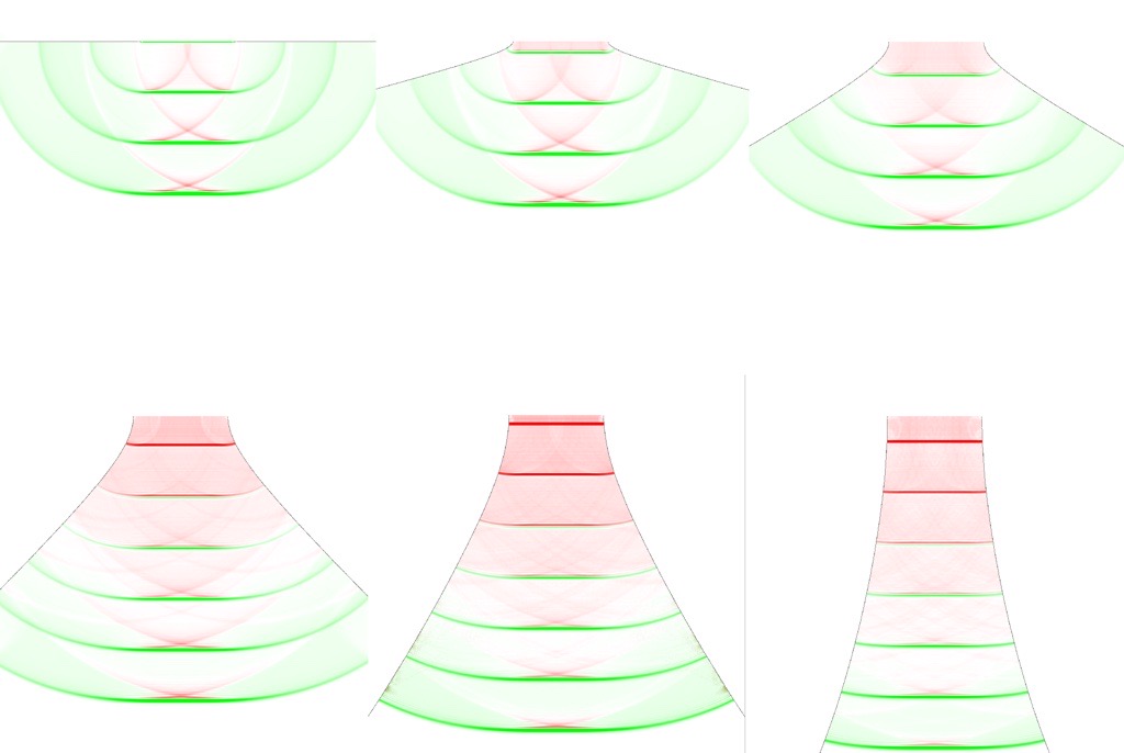

PríspevokZaslal: Po august 14, 2023 06:13:51    Predmet: Odpovedať s citátom
Neintuitivne je na tom prave to formovanie zvukovej vlny pri stenach zvukovodu, sposobene nebodovym zdrojom, kde v tom mieste slabne energia, zo vzdialenejsej casti zdroja, ale zvukovod ju tam usmernuje “kontrolovanou difrakciou” ?

PríspevokZaslal: Po august 14, 2023 06:27:45    Predmet: Odpovedať s citátom
Těžko se to představuje. Hlavně je to silně frekvenčně závislé - tohle, co ukazuje ten ripple tank, je pro impulzní signál, takže tam vidíš víceméně ty nejvyšší frekvence. Na větších vlnových délkách se to prostě jen ohýbá, aniž by tam byly patrné nějaké další jevy. Bude to podobné, jako vyšší módy v rovné trubici, které se také mohou šířit jen od určité frekvence: https://www.acs.psu.edu/drussell/Demos/waveguide/waveguides.html
Akorát tady ty vyšší módy negeneruje zdroj, ale zakřivení stěn. (Zdroj samozřejmě může taky, ale to je zas ještě něco jiného.)
