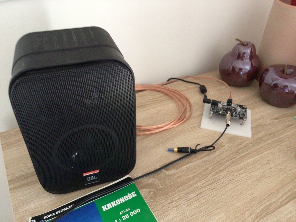

Malé JBL + class D je úplně v pohodě. Mile mě to překvapilo. Nenažraný důchodce spokojen.
https://www.spinorama.org/speakers/JBL%20Control%201%20Pro/ASR/index_asr.html

PMA, má to nějakou výhybku ?
Príspevky: 12859
PríspevokZaslal: Št august 17, 2023 12:09:03    Predmet: Odpovedať s citátom
Nevypadá to tak, co Laughing
Ale něco jako výhybku to má... Dokonce s pojistkou, aby to důchodci neutavili.
Príspevky: 11551
PríspevokZaslal: Št august 17, 2023 12:20:56    Predmet: Odpovedať s citátom
SK3 lamp? To mozno aj svieti...

To je klidně možný - stačí udělat průzor a prodávat to jako "lampový" bedny.
- Že bych to prubnul? https://www.thomann.de/gb/jbl_sk3_soffittenlampen.htm Very Happy
Príspevky: 11551
PríspevokZaslal: Št august 17, 2023 13:38:55    Predmet: Odpovedať s citátom
K driveru? A zmerias potom znovu skreslenie?
Príspevky: 12859
PríspevokZaslal: Št august 17, 2023 13:46:58    Predmet: Odpovedať s citátom
To se asi nerozsvítí... A bez toho to je o ničem.

[quote="PMA"]Malé JBL + class D je úplně v pohodě. Mile mě to překvapilo. Nenažraný důchodce spokojen.]
Vážně "úplně v pohodě" ? Laughing Vždyť JBL jsou na středech uchořez... Laughing

JBL - nelíbí se mi na nich ten 1/2" tweetr a dělení kolem 4kHz.
