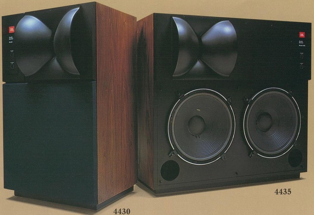

V prípade JBL4345 je čočka 2308 rozumné fungujúce riešenie. Aj tak je tam priestor len 50x100m na osadenie nejakého ukončovacieho telesa.
Neskôr 1981 v JBL modernizovali túto radu štúdiových monitorov modelmi 4430 a 4435 s Biradiálnymi zvukovodmi 2344a, ktoré mali podľa popisu 100x100st vyžarovanie od 1kHz po 12kHz, load od 800Hz ale kratšiu zástavbovú hĺbku pre driver, čo odstránilo problém časového sfázovania s druhým meničom. Toto časovanie bolo kritické a merateľné pri 4345 medzi MH a UHF meničom v pásme 7kHz-12kHz

PríspevokZaslal: Št august 31, 2023 10:42:11    Predmet: Odpovedať s citátom
Když sundáš tu čočku (která nevím, jak dobře funguje), tak to bude výrazně směrovat a žádné "optimální" zakončení tomu nepomůže...
Jak sám píšeš, "V prípade JBL4345 je čočka 2308 rozumné fungujúce riešenie", tak je asi nejlepší nechat to tak. Třeba to ještě prodáš Very Happy

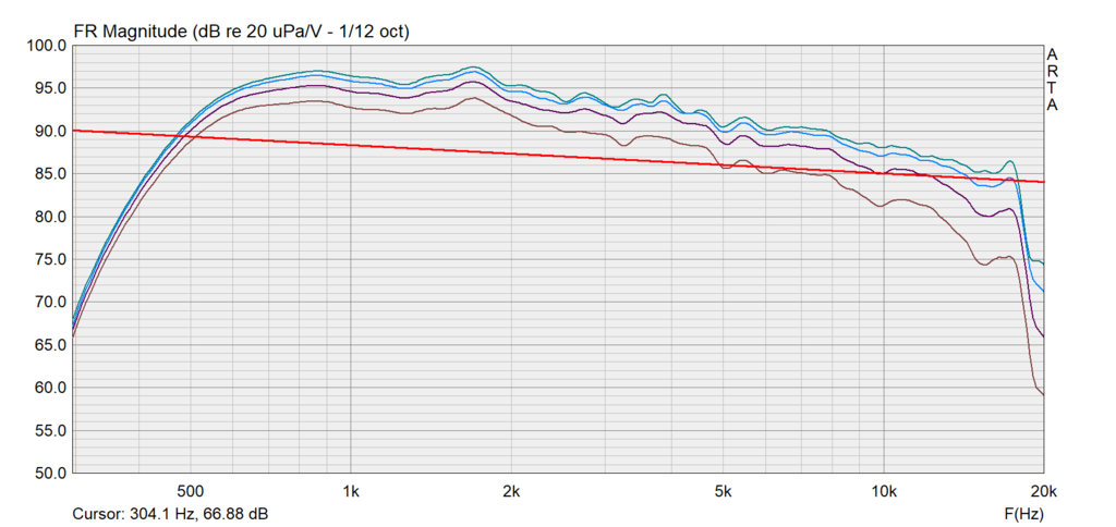

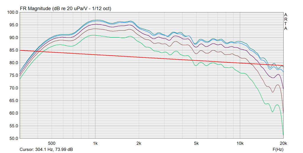

MaBat, neskusis pre ten DFM-2544 este nejake ine, napr. dlhsie hrdlo? V tom ATHEXe s predlzenym hrdlom az tak uplne nevynikol ako 2535.
DFM-2544R00-08 vs. DFM-2535R00-08:
- 300Hz: 77dB vs. 68dB
- 400Hz: 86dB vs. 84dB
- 500Hz: 90dB vs. 91dB
- 600Hz: 91dB vs. 95dB
- 700Hz: 92dB vs. 96dB

PríspevokZaslal: Pi september 01, 2023 08:06:00    Predmet: Odpovedať s citátom
2535 zrovna vyšel moc hezky, ale nejspíš nebude mít takovou citlivost, já to nikdy neměřím v absolutních číslech, na to to nemám zkalibrované, a i měření od měření se to může lišit, nehlídám to. Přesné absolutní cilitovsti tady opravdu nejsou zásadní, rozhodně ne v tuhle chvíli, pořád je to (na doma) víc než dost...
Zajímavé je, že podle datasheetu má 2544 lehčí membránu, ačkoliv je větší. Jako by ji u toho menšího mohli lépe zatlumit. Anebo je to ještě jinak. Tady rozhodne asi až měření zkreslení, které ukáže, jak nízko se který z nich dá použít. Tam hraje víc věcí, 2544 má při větší membráně ještě 3x větší výchylku (což je možná důvod, proč zas tak citlivější není)...
PríspevokZaslal: Pi september 01, 2023 08:51:57    Predmet: Odpovedať s citátom
OK, uz vidim, absolutne to nema zmysel riesiet. Prikladam "dokreslene" merania s 10dB poklesom z 20Hz-20kHz.
Ta 2544 by mohla byt pouzitelnejsia az o 100Hz nizsie, ak to zvladne s rozumnym skreslenim.

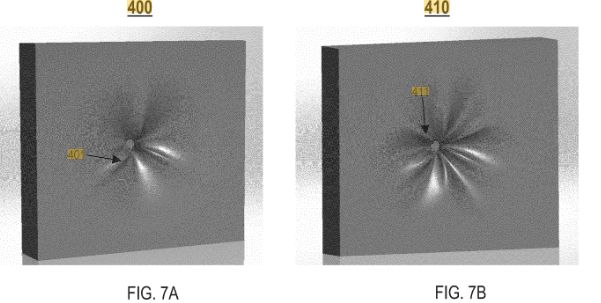

PríspevokZaslal: Po september 04, 2023 09:37:32    Predmet: Odpovedať s citátom
S jednoduchými splajny to zkoušeli u Samsungu a podívej se, jak to dopadlo. Nicméně nezabránilo jim to v tom nechat si to patentovat Laughing
https://patents.google.com/patent/US20200077180A1/en
Tam jaksi záleží, jaké omezující podmínky se tomu nastaví... (a jsi tam, kde jsi byl).
