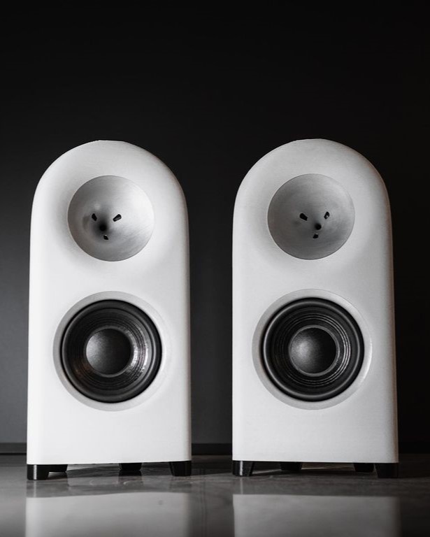

PríspevokZaslal: Ne november 26, 2023 11:29:52    Predmet: THe Monihorn Odpovedať s citátom
The Monihorn: The speaker features a 440mm ATH horn as basis with midrange ports for 3 4" mids. A 12" driver with a passive radiator takes care of the lowend.
- https://www.instagram.com/p/CyiI9eKI5pu/
- https://www.diyaudio.com/community/threads/acoustic-horn-design-the-practical-way.354772/page-10#post-7517489

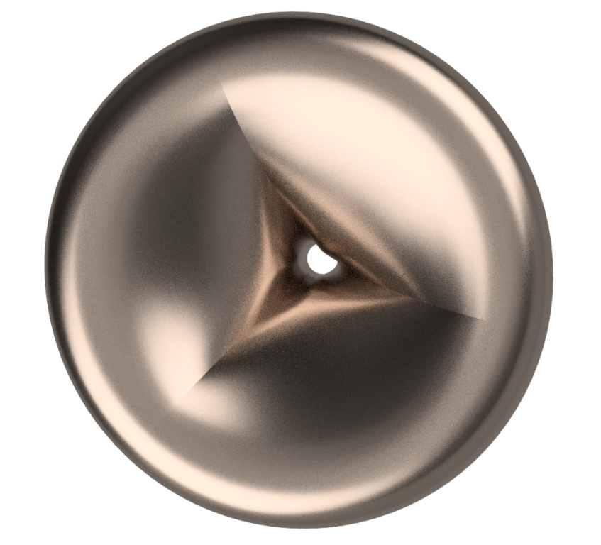

Vsesmerovy zvukovod tu uz bol.. trochu sa to ale zaseklo na mojej neschopnosti..
Narychlo jsem spíchnul vzorový projekt pro ABEC pro ten omni zářič - takhle jednoduché to je. Samotného by mě zajímalo, co z toho dokážeš vykřesat...
(Body jsou definované v nodes.txt a spojnice/elementy v solving.txt)

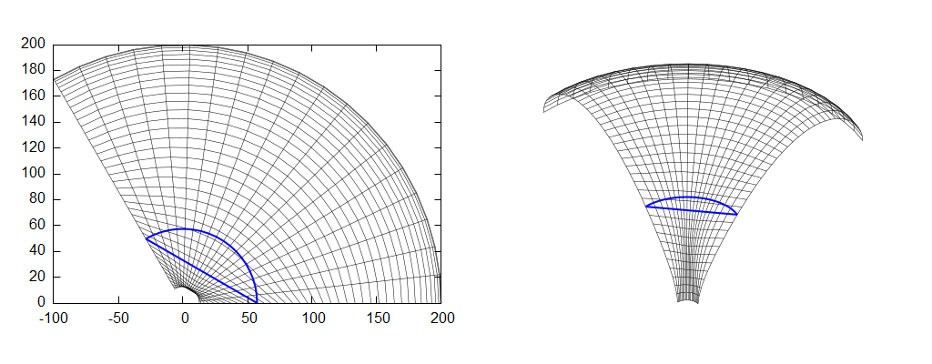

PríspevokZaslal: Št február 15, 2024 17:42:32    Predmet: Odpovedať s citátom
Zvedava otazka k http://www.at-horns.eu/seg-horn.html na overenie okrajoveho pripadu.
Ako by vyzerala trojsegmentova horna? :-)
PríspevokZaslal: Št február 15, 2024 18:02:03    Predmet: Odpovedať s citátom
Muselo by se to asi doladit (pokud by to vůbec k něčemu bylo), ale technicky s tím není problém. Ještě to nemám napojené na simulaci.
