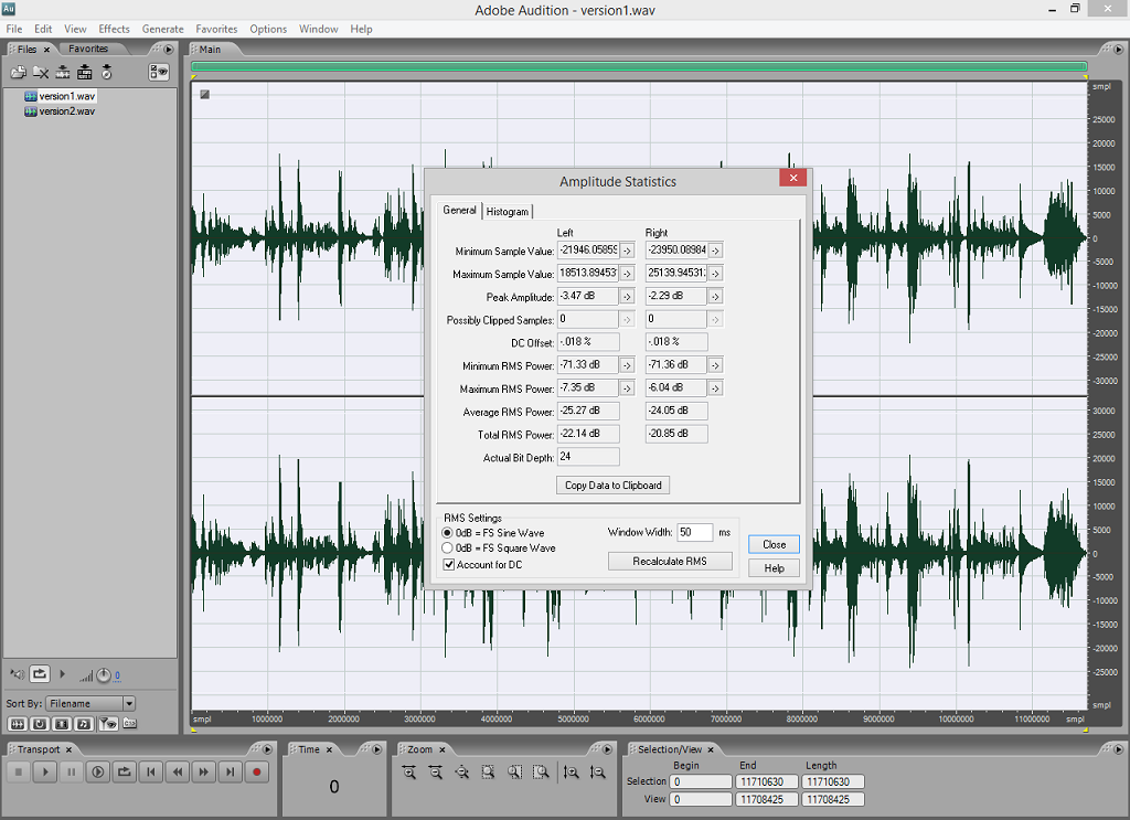

Príspevky: 20484
PríspevokZaslal: So marec 02, 2024 10:16:46    Predmet: Odpovedať s citátom
Kromě toho, že mikrofon neumí rozlišit přímý a odražený zvuk v místnosti a podá signál jako splynulou kouli takže se žádný "imaging" posoudit nedá (mozek při poslechu v místnosti přímý a odražený zvuk odlišit umí, to je důvod "kuchyňské" akustiky všech nahrávek z beden přes mikrofon, musely by se provádět v mrtvé komoře), tak version1.wav je o 0.5-0.6dB hlasitější, než version2. Je to vidět nejen na statistice, ale i na amplitudě v grafech. Nemluvě o useknutí za 15kHz a ztrátové kompresi.
version1
 Filesize:  198.42 KB
 Viewed:  19 Time(s)
version2
 Filesize:  194.08 KB
 Viewed:  13 Time(s)

Jediná možná cesta jak posuzovat signaturu DACu je posuzovat jeho výstupní signál s originálními daty s použitím DBT testu. Viz
https://pmacura.cz/dx5_orig.zip
Eventuálně záznamy z 2 DACů. Úroveň musí být srovnaná na <=0.2dB. Všechny vnější vlivy je potřeba minimalizovat nebo eliminovat. Zůstává ADC, ale při porovnání s originálními daty argumentace vlivem ADC neobstojí, pokud současně není podaný relevantní důkaz o statisticky průkazném výsledky DBT testu. Jinak jsou vše jen neověřitelné báchorky.

ABX test krytonových souborů A26 vs. R26:
kód:
foo_abx 2.1 report
foobar2000 v2.0
2024-03-02 15:39:55
File A: version1.wav
SHA1: febb06cac9a8ab91f2f6491f56a971d702b5b9ac
File B: version2.wav
SHA1: 49b77bd9785f0d459635c55309e6e370ddaef8ee
Output:
ASIO : Topping USB Audio Device
Crossfading: NO
15:39:55 : Test started.
15:40:37 : 01/01
15:40:45 : 02/02
15:40:52 : 03/03
15:41:00 : 04/04
15:41:09 : 04/05
15:41:20 : 04/06
15:41:30 : 05/07
15:41:39 : 06/08
15:41:49 : 07/09
15:42:03 : 08/10
15:42:13 : 09/11
15:42:23 : 10/12
15:42:29 : 11/13
15:42:39 : 11/14
15:42:52 : 12/15
15:43:01 : 13/16
15:43:01 : Test finished.
Total: 13/16
p-value: 0.0106 (1.06%)
 -- signature --
8b2150313f206d2c5c7695222b16587bc5a3d1d3
Veškerý zvukový rozdíl, který tam opravdu je, je způsobený rozdílem hlasitosti 0.5dB mezi soubory. Někdo další s platným výsledkem a reportem z ABX testu?
p value hluboko pod 0.05, zkoušel jsem 2x, vždy úspěšně.

Príspevky: 20484
PríspevokZaslal: Ne marec 03, 2024 11:03:37    Predmet: Odpovedať s citátom
2BV: je to o těch 0.5dB. Krátký kousek, přesná paměť funguje jen 200ms a po 6s nevíme nic. Takže opravdu zkusit úsek cca 3s a rychle přepnout na druhý. Vyžaduje to dost soustředění a asi to ani nestojí za to, protože se tak jako tak posuzují nesmysly. Způsob pořízení ukázek je nesmysl, bohužel se musíme smířit s tím, že to někteří nejsou schopni pochopit a ani nechtějí. Myšlení bolí, znáte to.
Ale Vy jste zkoušel jiné soubory, jak vidím. No jestli byly zase pořízené přes mikrofon, tak výše uvedené o smysluplnosti testu platí pořád.

2 PMA
Ak sa Vám (aj iným..)ešte chce ABX, skúste toto https://posilej.cz/zasilka/YfsZmKLs#link , je to so zrovnanými hlasitosťami. Rozdiel bol cca 0,7dB
