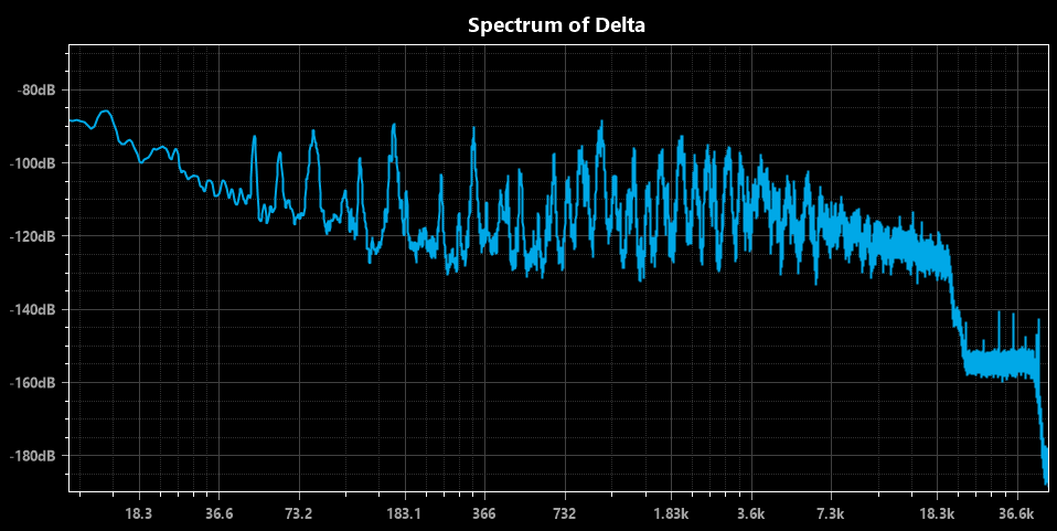

Marantz SA7001 vs. Topping DX5
Pro "velký úspěch" tu mám další test, ukázka z Vivaldiho 4 ročních období:
1. cesta: CD Marantz SA7001 + audiobuffer (kvůli buzení nízkoimpedančního vstupu Cosmos ADC)
2. cesta: Marantz SA7001 + koax. SPDIF + Topping DX5
Jediná manipulace je srovnání průměrné hlasitosti souborů v AA na 0.01dB. Formát 96/24. Soubory (opravené) jsou tu:
https://posilej.cz/zasilka/R2h6m26m#link
Mělo by to být bez hesla, pokud to vyžaduje heslo, tak je to dx5
Mnoho štěstí a vzhůru do hypotéz! Wink
Pozn.: co je co je vidět na spektrech, i když jedeme z původních 44.1/16. Tedy vidět je to až nad 20kHz, jinak hypotetické rozdíly přemaskuje hudba.

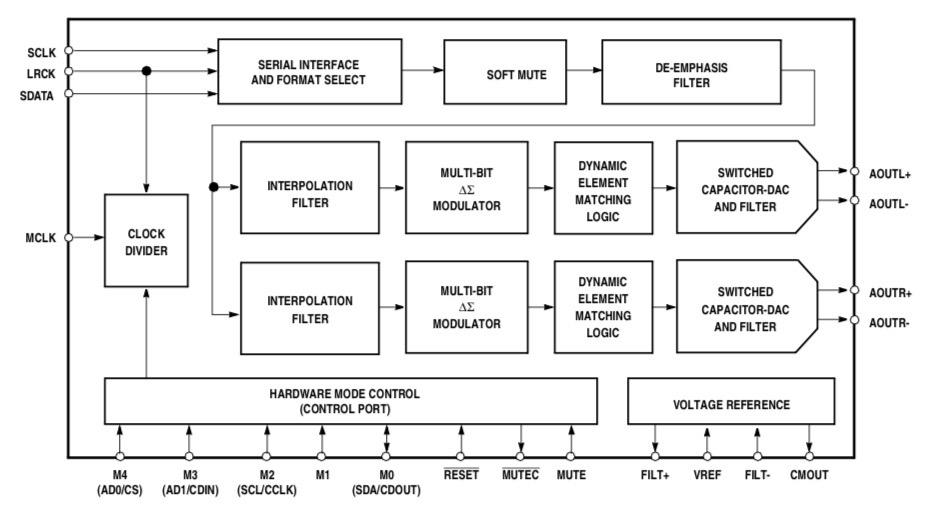

Z datasheetu DAC chipu toho CD prehravaca:
- https://d3uzseaevmutz1.cloudfront.net/pubs/proDatasheet/CS4397_F1.pdf
 Filesize:  84.03 KB

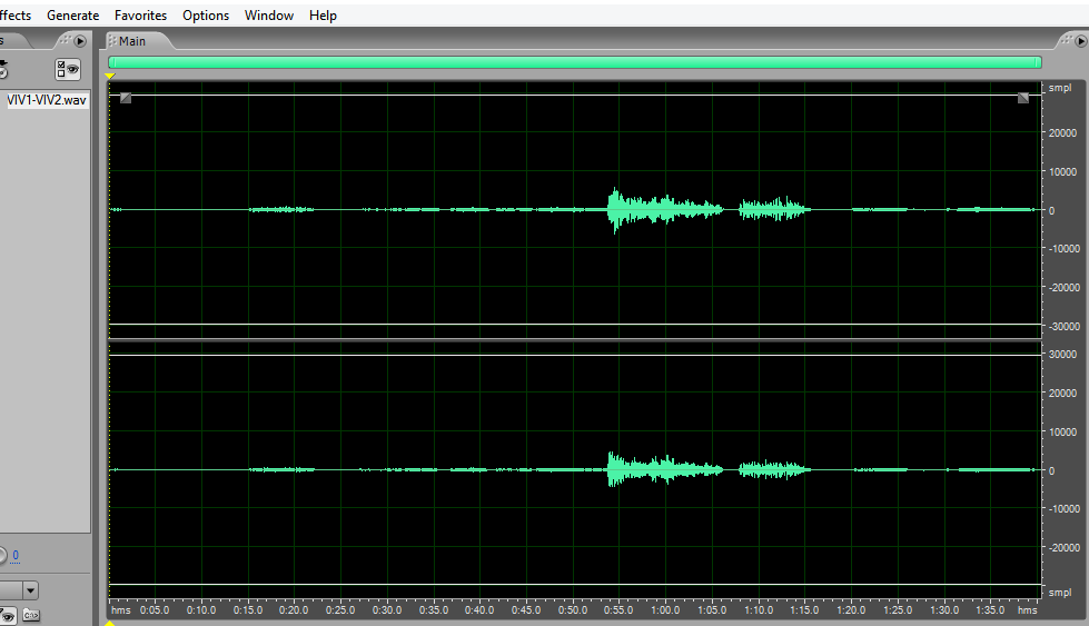

Jo, lupnutí tam je, jako výpadek na PC, je vidět ve VIV1 krátký výpadek pár vzorků dat (což se projeví jako skok dna ve spektru). Ale to nehledáme, zkus jakoukoliv pasáž do 50s, jestli uslyšíš a zdokumentuješ jakýkoliv rozdíl. Za lupnutí CD/DAC nemůže.
CD jsi skoro trefil, ale je to o 15 let novější nahrávka:
https://www.discogs.com/release/4235616-Vivaldi-Tartini-Anne-Sophie-Mutter-Trondheim-Soloists-Le-Quattro-Stagioni-The-Four-Seasons-Die-Vier-
s mnohem menším tělesem Trondheim Soloists, určitě slyšíš, že nahrávky z let 1984 a 1999 stejné nejsou. soubory zkrátím
Rozdílový soubor (přímý odečet bez SW úprav), vmístě lupnutí je skok amplitudy.
 Filesize:  27.94 KB
 Viewed:  76 Time(s)
Naposledy upravil PMA dňa Ne marec 10, 2024 15:34:23, celkom upravené 2 krát.

VIV1 je přímo z CD přehrávače, VIV2 je z převodníku. Je to potvrzení pravidla, že technicky horší soubor se v 90% případů jeví posluchačům jako zajímavější. Prakticky totéž platí o samotných zařízeních (DACy, zesilovače ...), viz preference R2R proti S-D nebo preference pomalých filtrů.

Spíš než to mě zajímá, jestli někdo v DBT pozná SA7001 od kombinace SA7001+DX5 a od originálu. Bez nit-picking. Bylo tu dost řečí o rozdílu zvuků mezi DACy, tak v tomto vláknu je dost možností to prokázat co do slyšitelnosti, dokonce i proti historickému CD playeru. Změřit to umíme snadno.

PMA napísal:
2 miero: v té 23.5 sekundě ale nic zvláštního není ani v Deltawave, ani v přímém odečtu v AA. Dovolil bych si i zvážit, jestli takhle v časové oblasti lze něco interpretovat. Nemůže to být čtením z disku u historického SA7001, rozdíly při 2 čteních disku? Vypadá to jako LF fluktuace pod slyšitelným pásmem.
Mas pravdu, je to asi len kratkodobo iny DC offset signalu. Skusil som aj ABX test, ale rozdiel som nepocul. Snad ak by tam bola vyssia amplituda, tak by to mohlo kvoli tomu rozdielnemu offsetu limitovat.
Netusim ci by to mohlo byt sposobene citanim disku. Ale ak tie predchadzajuce 2 vypadky boli diskom, tak tento, trochu iny, by mohol byt tiez.

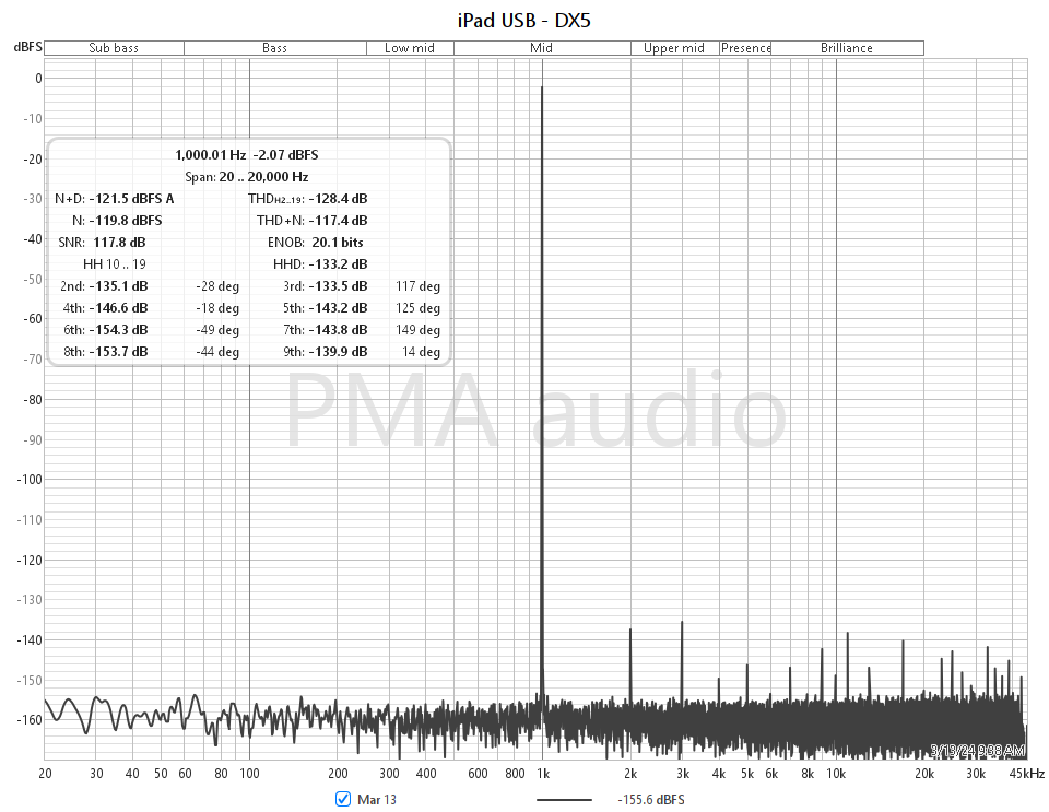

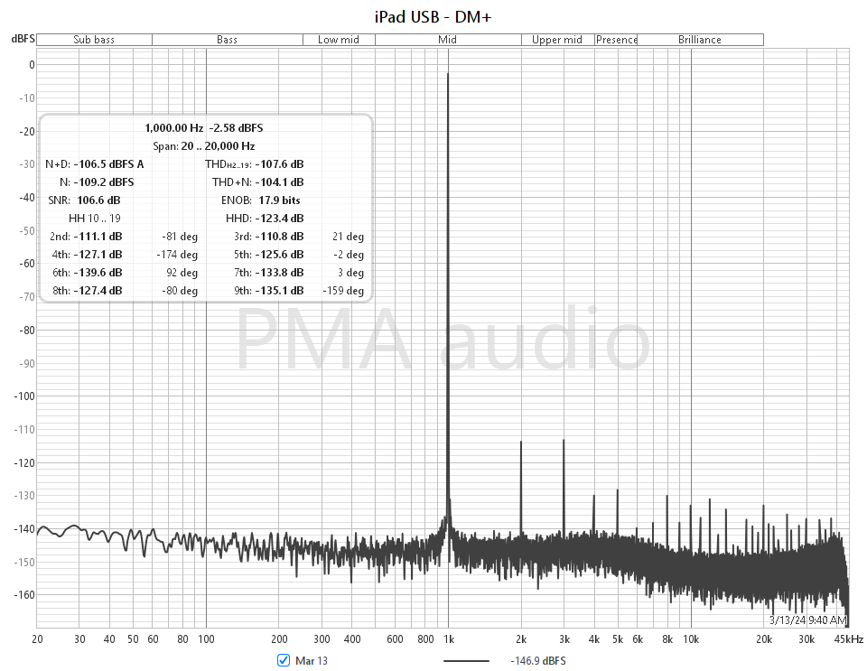

PríspevokZaslal: St marec 13, 2024 09:52:25    Predmet: Odpovedať s citátom
Zkusil jsem jako zdroj signálu iPad a porovnat výsledky iPad-DX5 a iPad-DM+. DacMagicPlus s tímto adaptérem
https://image.alza.cz/products/SWISSz3/SWISSz3.jpg?width=500&height=500
kupodivu podporuje přenos do DM+ bez problémů a bez dalšího SW. u DX5 je to samozřejmost.
Nejprve výsledky se signálem 1kHz/24bit
 Filesize:  68.32 KB
 Viewed:  75 Time(s)
 Filesize:  71.77 KB
 Viewed:  86 Time(s)

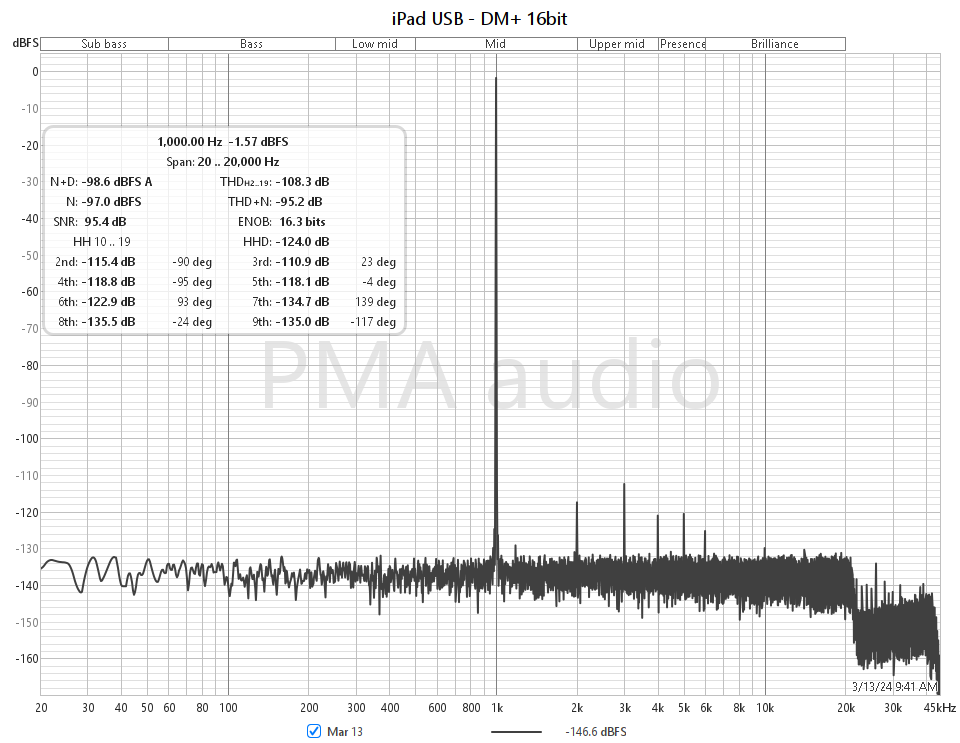

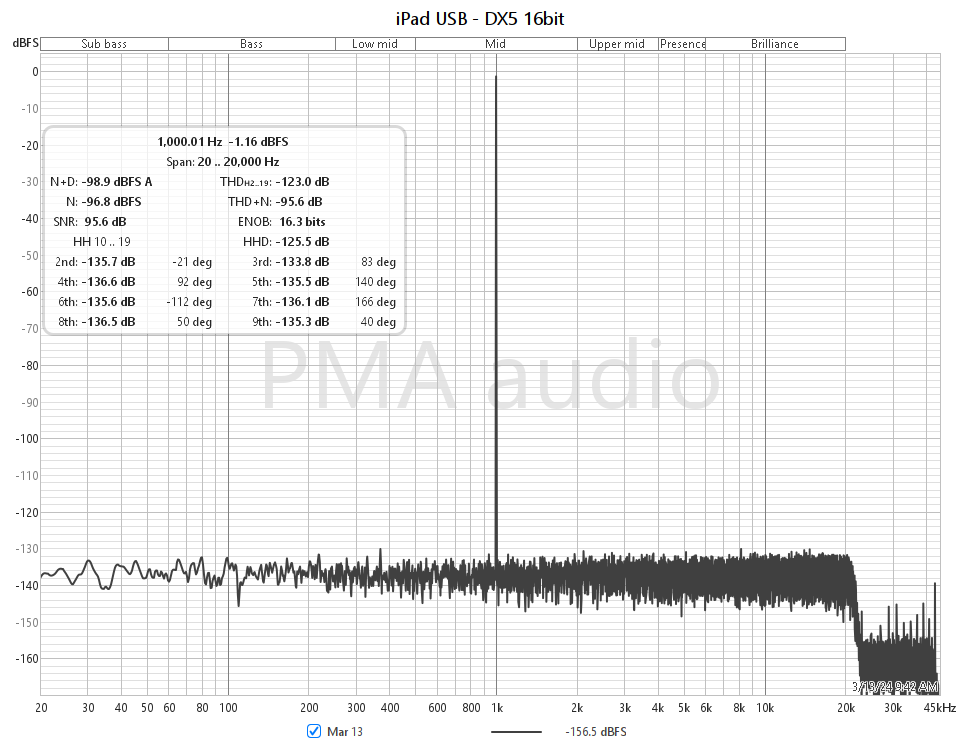

PríspevokZaslal: St marec 13, 2024 09:56:21    Predmet: Odpovedať s citátom
Vásledky DX5 a DM+ pro 1kHz/16 bit (s ditherem) a ještě bílý šum s Fs=96kHz pro DX5
 Filesize:  66.67 KB
 Viewed:  81 Time(s)
 Filesize:  69.08 KB
 Viewed:  75 Time(s)

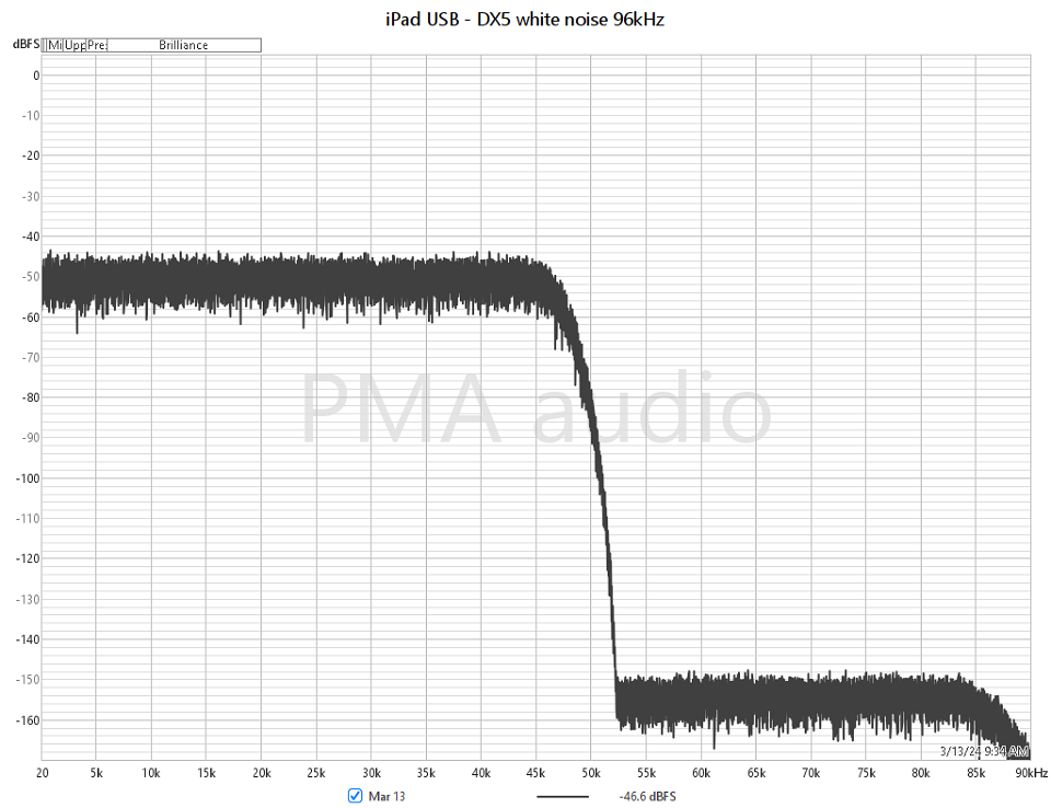

 Filesize:  116.45 KB
 Viewed:  82 Time(s)
