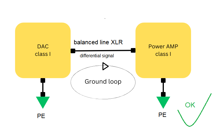

Zmiňoval jsem se o problému propojení jakéhokoliv DAC ve třídě I. s jakýmkoliv zesilovačem ve třídě I., pokud se použije nesymetrické propojení RCA (kliky, tiky při přepínání vstupů, režimů) a řešení problému pomocí symetrického propojení. Níže obrázky.
22.98 KB |
76 Time(s) |
21.46 KB |
81 Time(s) |

Řekl bych, že tohle pravidlo platí už desítky roků pro jakákoliv audiozařízení ve třídě I.
Tudíž bych to neomezoval na DAC a neprezentoval to jako nějaký nový objev.

Není to žádný objev, ani to tak není prezentované. Spousta uživatelů si na problém stěžuje, spousta jich nemá symetrické propojení a jsou to laici. Může jim informace pomoci. V případě DAC je problém palčivější, než byl třeba u analogového preampu, kde v praxi nemusel být poznat. Nepíšeme tu jen pro experty.

| Len krátka poznámka - ani symetrika nemusí všetko vyriešiť, obzvlášť ak sa vyskytuje "PIN1 problem".
PMA Pavel Macura
Zaslal: Št marec 14, 2024 16:39:42 Predmet: |
| Slimak napísal: | | Len krátka poznámka - ani symetrika nemusí všetko vyriešiť, obzvlášť ak sa vyskytuje "PIN1 problem". |
Jistě, ale i v takovém případě je potlačení CMV zásadní, i když bude třeba jen o 50dB. Je to snadno ověřitelné. Nemluvím o vyloženě chybných obvodových řešeních s nevyváženými + a - větvemi a zemními problémy. Topping + Hypex na tyto nešvary netrpí. Historické hájendové stroje často ano.
