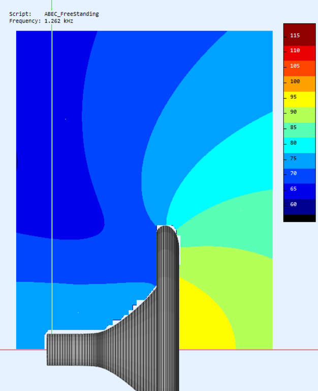

Z jaký vzdálenosti to posloucháš? Podle mě jsi prostě jen nešikovně hnul s vyzařovacím diagramem. Zásah do výhybky by to nejspíš dokázal zase napravit. Vzdálenost 40 cm jako vlnová délka odpovídá frekvenci cca 860 Hz, to pořád není tolik, aby z toho mělo být nějaké drama, IMHO.
PríspevokZaslal: Št august 15, 2024 12:48:54    Predmet: Odpovedať s citátom
Bolo to urcite pocut zo vzdialenosti 2.5 metra (rovnostranny trojuholnik u mna), ale myslim, ze aj z vacsej cca 4m.
Ako som pisal, neskusal som to korigovat inak, nez vratenim na povodnu vzdialenost.

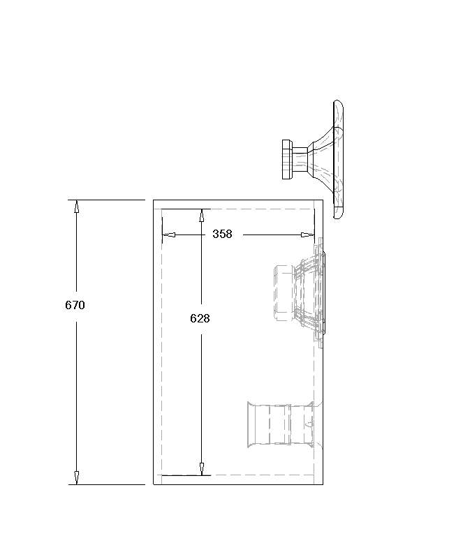

Kde by se měla pohybovat vzdalenost mezi zvukovodem a ozvucnici?
 Filesize:  9.46 KB
 Viewed:  7756 Time(s)
PríspevokZaslal: Št august 15, 2024 17:14:52    Predmet: Odpovedať s citátom
V rámci vývoje doporučuju začít s něčím jako je tohle, provizorně. Pokud se během návrhu filtrů ukáže, že by to ještě sneslo nějak posunout, není problém to udělat.
Ten basák by taky šel ještě posunout výš, ačkoliv si (už) nemyslím, že nejmenší možná vzdálenost je nutně nejvýhodnější.

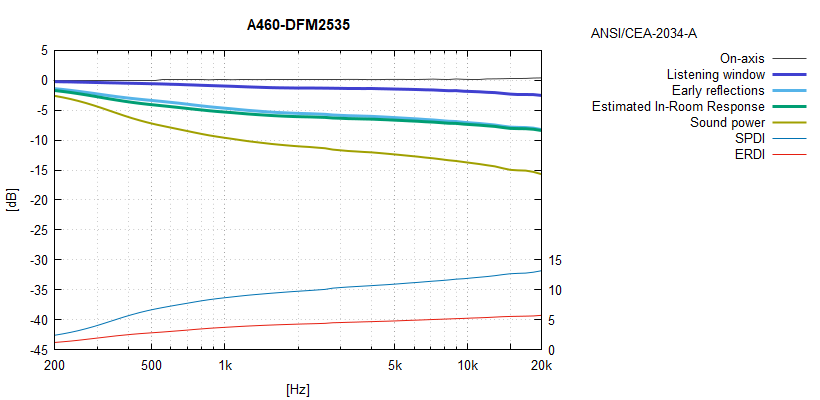

DFM-2535 + ATH A520G2/T520-25-STD-3

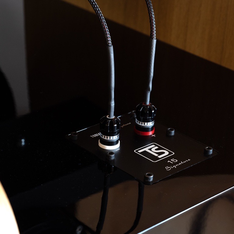

Tento design se mi libí Smile
https://www.whatsbestforum.com/threads/tobian-soundsystems-release-the-new-18fh-horn-speaker.34827/
Soaron
Založený: 27 december 2015
Príspevky: 1946
PríspevokZaslal: Ne september 01, 2024 22:01:26    Predmet: Odpovedať s citátom
Thumb up
Súhlas, pastva pre oči.
Sony WH-1000XM4
PríspevokZaslal: Po september 02, 2024 07:25:43    Predmet: Odpovedať s citátom
Nesuhlas, za mna prilis vela zbytocnych hran :)
Merania neukazuju, takze asi highendisti…
- https://tobian-soundsystems.com/new_website/product-page-15-signature-horn-speaker/

BTW, pro ten driver mám už odsimulovanou hornu odvozenou z Gen2, ale kompletně zoptimalizovanou pro tenhle konkrétní driver, s o něco lepší směrovostí úplně nahoře, oproti těm stávajícím, původně dělaným hlavně pro větší drivery. Snad to v dohledné době vytisknu a změřím.
(Ačkoliv je otázka, co je "lepší" směrovost. Na tom celkově hladkém náběhu DI u stávajících/"univerzálních" Gen2 zvukvodů se subjektivně nezdá být vůbec nic špatného. Bude jistě zajímavé porovnat to s něčím nahoře ještě o chlup méně se zužujícím.)
PríspevokZaslal: Ut september 03, 2024 10:42:45    Predmet: Odpovedať s citátom
Podobne siroke ako ma Sandhorn, alebo este sirsie?
PríspevokZaslal: Ut september 03, 2024 12:00:04    Predmet: Odpovedať s citátom

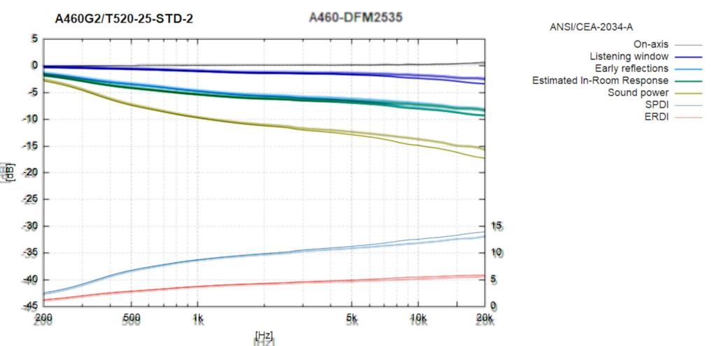

Užší, než Sandhorn. Má to mnohem blíž ke Gen2, které jsou celkově užší, protože jsou od začátku koncipované jako větší. Tam je možné si to dovolit - DI začíná celkově na vyšších hodnotách. Prakticky se jedná jen o malinko jiný tvar poblíž hrdla, základ je A460G2, který pokládám za velmi povedený. Jsou to už opravdu jen nuance. Základ je nenechat to zúžit moc, ale to platí relativně, řekněme mezi 1 - 10 kHz aby to bylo tak o 3 dB, plus mínus.
 Filesize:  32.69 KB
 Viewed:  83 Time(s)
PríspevokZaslal: Ut september 03, 2024 13:22:47    Predmet: Odpovedať s citátom
Na prvy pohlad je to velmi podobne. Som zvedavy ci niekto bude vnimat rozdiel aj sluchom :-)
 Filesize:  40.76 KB
 Viewed:  70 Time(s)
PríspevokZaslal: Ut september 03, 2024 13:52:02    Predmet: Odpovedať s citátom
Jak říkám, nuance. Prostě jsem uvolnil optimalizační podmínky, aby to nebylo vázané tím stávajícím "univerzálním" tělem Gen2. Tohle z toho vyleze, tj. jde to v principu ještě o fous vyrovnaněji (pro ten konkrétní driver), ale jaký to má eventuálně přínos, asi nikdy nikdo nezjistí... Je to už spíš pro pocit Smile

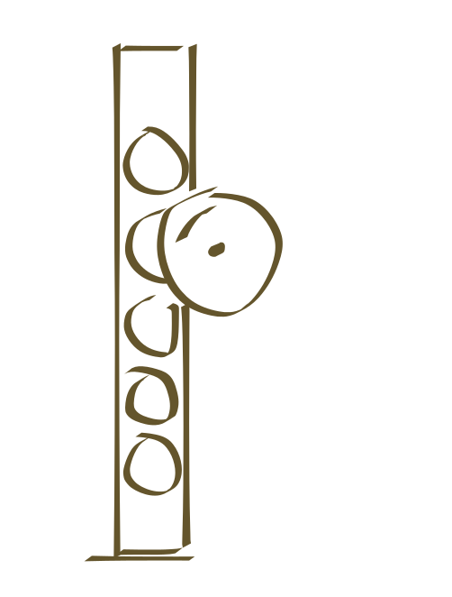

Ladím hornu pro stavebnici, ...
Mám finální koncept Cool
Je to 5 x 6.5", konkrétně Dayton SIG180, jeden střeďák a čtyři basáky.

Řekněme podklady, návod pro něco odladěného. To tu furt schází, teď si na to chci najít čas. Problém je odhadnout akceptovatelnou velikost. Tohle je fakt malinké. Vynucuje si to trochu komplikovanější konstrukci okolo střeďáku, ale myslím, že to bude stát za to. Zvukovod bude dostupný jako díly na 3D tisk, víc se mi asi nepodaří, na to nemám kapacity. To je tohle, to už mám hotové: https://www.diyaudio.com/community/threads/acoustic-horn-design-the-easy-way-ath4.338806/post-7735795

Celé by se to dalo ještě zmenšit o ty dva horní basáky (střeďák je to uprostřed). Ovšem s výrazně nižší výslednou citlivostí a sníženým limitem SPL. Nevím, jestli to stojí za to. Možná udělám obě verze.
