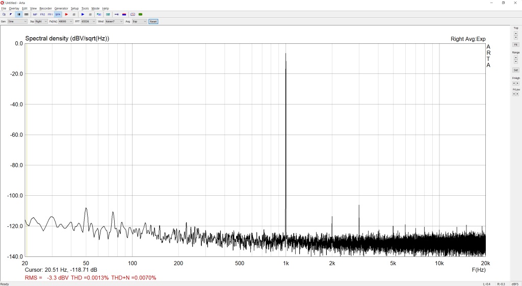

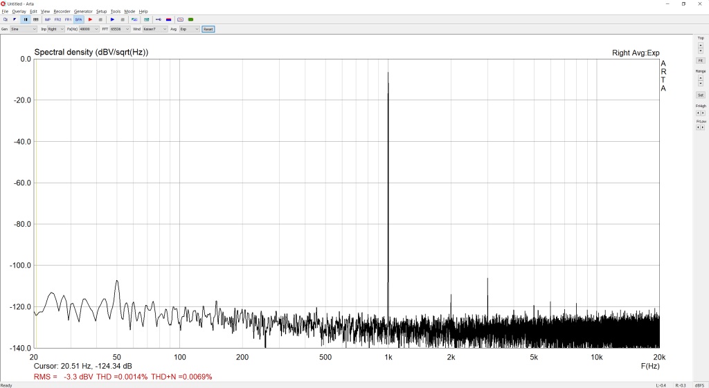

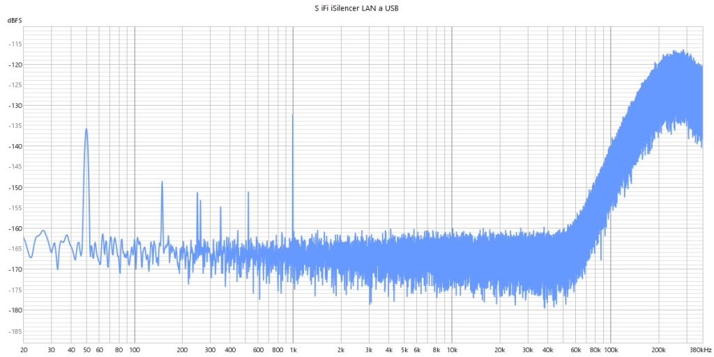

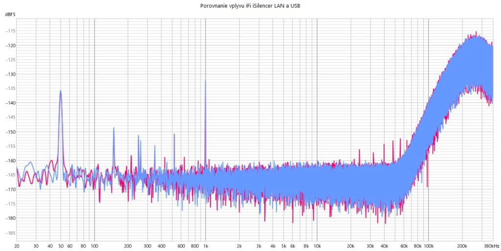

Odmeral som moju zostavu cez SMSL D300 signálom 997 Hz -110 dB raz so zapojenými iFi LAN a USB iSilencerami a raz bez nich. Malý rozdiel sa nejaký síce nameral, ale ušami rozdiel nepočujem.

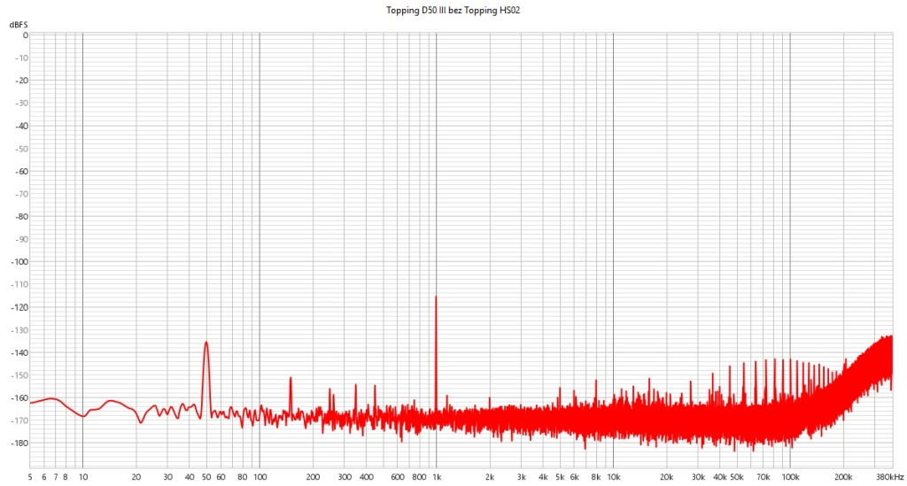

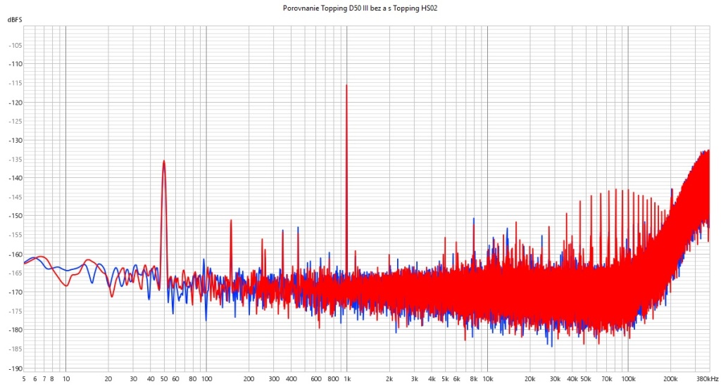

A podobné meranie s novým DAC (Topping D50 III) a vplyvom izolátora Topping HS02.

PríspevokZaslal: Pi október 18, 2024 11:09:34    Predmet: Odpovedať s citátom
Pekne. Meral si to az na reprosvorkach, alebo niekde skor?
mrba
Založený: 09 máj 2014
Príspevky: 1261
PríspevokZaslal: Pi október 18, 2024 11:15:11    Predmet: Odpovedať s citátom
Na RCA výstupe predzosilňovača PRE90 (je to aj v schéme v prvom príspevku vlákna), ale zapojený je celý reťazec aj s koncovým zosilňovačom.
PríspevokZaslal: Pi október 18, 2024 11:25:27    Predmet: Odpovedať s citátom
Uz vidim, dakujem :-)

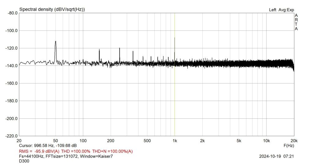

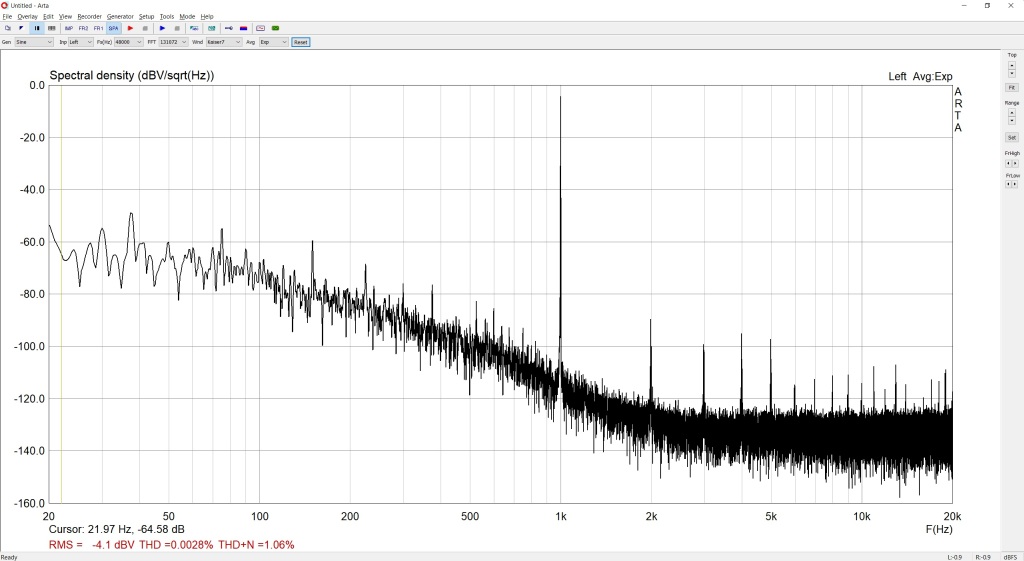

Pridávam aj merania 3 DACov v celom reťazci, merané na reprosvorkách podľa týchto dávnejších príspevkov PMA na hififore.

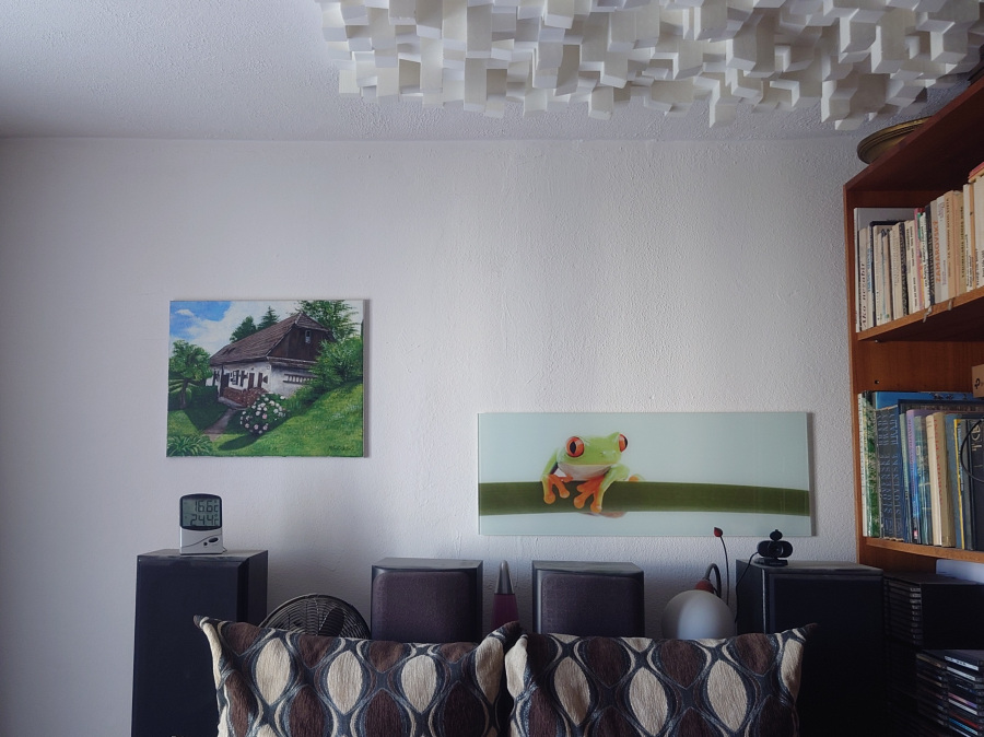

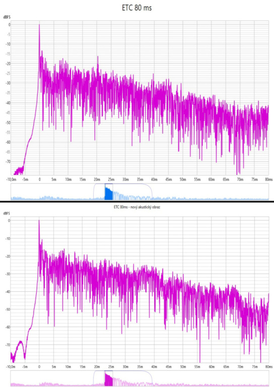

Ešte drobné vylepšenie akustiky. Nahradenie skleneného obrazu žaby na zadnej stene akustickým obrazom z obifonu.

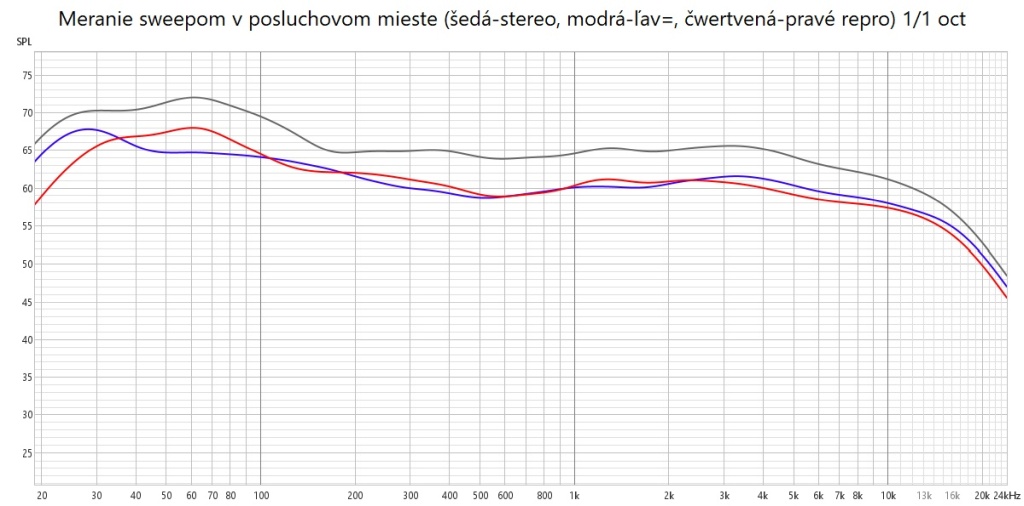

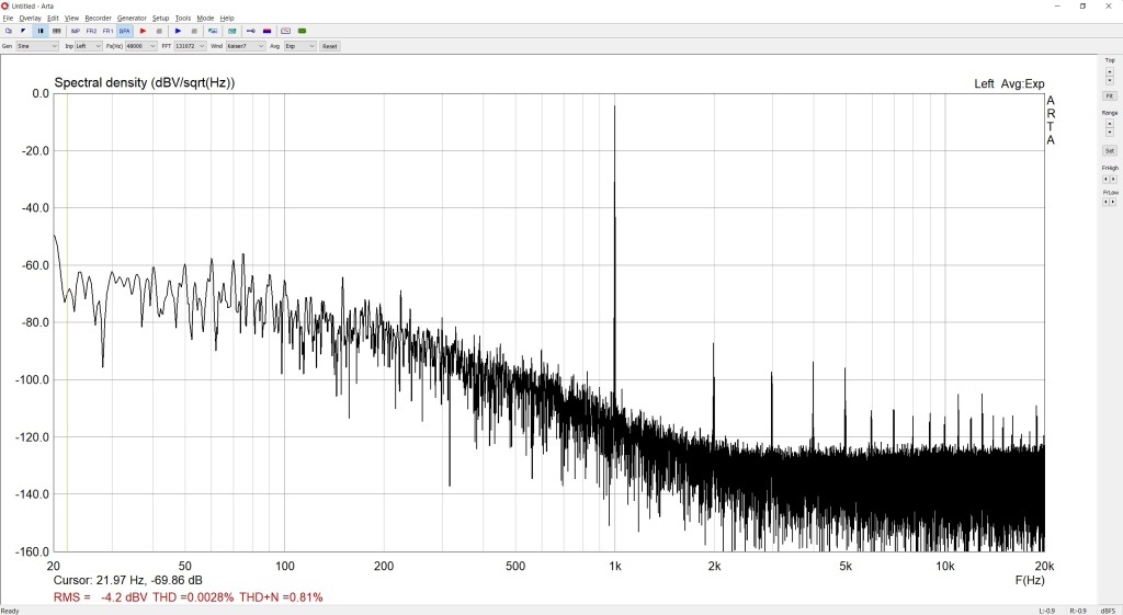

Už vyše roka počúvam skoro stále rovnakým spôsobom cez Roon HQplayer DSD SMSL D300 a chýbalo mi už nejaké meranie, premeral som zostavu cez multitón s 12 tónmi na oktávu a pre porovnanie aj tichším sweepom pre nastavenie mikrofónu.
Výsledky sú v obrázkoch nižšie.
