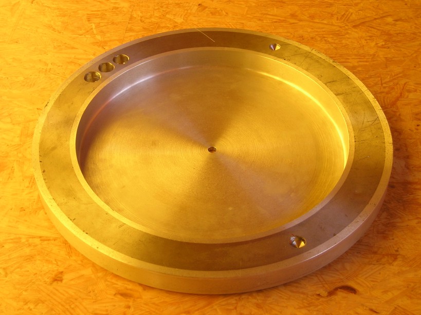

Před časem jsem na starou TESLA NC-450 koupil krásný těžký, po obvodu olovem vylévaný talíř (viz foto). Hlučnost se měřitelně výrazně zvýšila.
Naopak ložisko určené pro Pro-ject RPM 9 je úplně jiná kvalita.
Vím, že OPA s ním nebyl spokojený, ale já mám zcela jinou zkušenost.
Mám na něm posazený masivní duralový 8 kg těžký talíř a vše OK, i bez magnetického nadlehčování.

Možná bych to měl upřesnit, nelíbily se mi výsledky měření kruhovitosti otvoru, osa byla celkom O.K.
Po přebroušení otvoru, drobných úpravách konstrukce a vhodném namazání se ložisko chová velmi mravně.
IMHO zásadní rozdíl oproti ložisku NC 450 není ani tak v průměru, jako v axiálním uložení. RPM9 má keramickou kuličku a proti ní teflonovou destičku. Zatímco stará Tesla ložiska měla kov na kov, předpokládám že je to tak i u NC 450. Takové ložisko má sice minimální tření (talíř se sám vydrží dlouho točit, třeba 10 minut) ale v hlučnosti bude plast vždycky lepší.

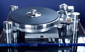

Takto to robí aj Oracle Audio na niektorých modeloch. a to už je ina cena za gramo čo máš Ty.viz na:http://www.ketos.eu/index.php/component/option,com_item/Itemid,8090/id,2470/
Aj ja mám doma Pro-Ject 2 XPERIENCE CLASSIC osadený prenoskou Ortofon 2m Bronze a som s gramom plne spokojný.

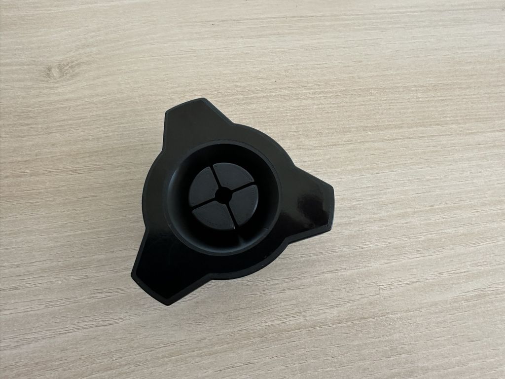

Nechal jsem si na 3D tiskárně vyrobit ultralehký clamp (33g) od architekta a modeláře Lubomíra Mojžíše, neboť mě od clampů typu "těžítko" aktivně odrazoval brněnský gramofonový servisní guru pan Tomáš Dvořáček, někteří mohou znát.
Clamp má pružnou "samosvorku", desku tedy nefixuje vahou, ale samosvorným přítlakem.
Výrobce clampu trvá na zcela rovném slipmatu, tedy žádné snížené "vybrání" ve středové části.
A tady se poněkud ztrácím, neboť éterem putují různé názory na horizontální "rovnost" slipmatů.
Co si o tom myslíte vy zkušenější?

PríspevokZaslal: St apríl 16, 2025 19:59:01    Predmet: Odpovedať s citátom
Platil jsem 350.- a poštovné 80.-, objednávka přímo na email (dotazem) ... zkuste to takto. Tedy pokud to pro vás není moc Smile
Mimochodem, zkusil by se někdo "vrátit" k původnímu tématu mého dotazu? Mám slipmat takový ten klasický, gumový, Technics styl, který je ve středové části jakoby nejtenčí.
Např.: TESLA-HIFI
Když "přitáhnu" clamp, deska jde ve středu mírně dolů a okraje se mírně zvednou. Takže logika požadavku zcela plochého slipmatu při použití clampu tady je.

PríspevokZaslal: Ut apríl 22, 2025 19:07:40    Predmet: Odpovedať s citátom
Další krok:
Ověřil sjem si praktickým používáním, že clamp skutečně desku při zatížení deformuje. Střed jde nepatrně dolů a okraje nepatrně nahoru v případě, že nemám zcela plochý slipmat.
Zakoupil jsem tedy zcela plochý slipmat a deformace se nekoná ani když "fakt přitlačím".
Pokud by to někoho zajímalo, zakoupil jsem tuto "low-end" novinku korek + "kůže":

Tloušťka nového slipmatu je stejná, jako u předchozího modelu (4mm - dle specifikace výrobce, neměřil jsem).
Teoreticky by mohlo jít o změnu svislého úhlu, ten ale většina běžných gramofonů ani nemá možnost nastavit, z výroby je to nastavené na 20° dle standardů a řeší se pak už jen obecně nastavení hmotnosti na hrotu jehly. Konkrétně pak elektromagnetické raménko mého DENON DP-23F si zrovna tenhle parametr hlídá elektronicky.
