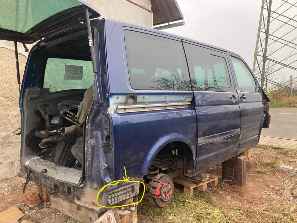

PríspevokZaslal: Ut december 09, 2025 21:35:32    Predmet: Vetraci otvor Odpovedať s citátom
Nejaka rada ako by som to mohol jemne odhlucnit? Na kazdej strane je jeden a dost z tade prechadza do auta hluk od zadnych kolies.

PríspevokZaslal: Št december 11, 2025 10:06:18    Predmet: Odpovedať s citátom
asi nalepiť uhlikovu penu do ,,tunela"?

PríspevokZaslal: Št december 11, 2025 18:52:46    Predmet: Odpovedať s citátom
S tymto by som bol opatrny, to “odvetranie” vyrovnava tlak v kabine, keď to pripchas može ťa v aute bolieť hlava

PríspevokZaslal: So december 13, 2025 13:39:42    Predmet: Odpovedať s citátom
nie zapchať. oblepiť steny.

PríspevokZaslal: Po december 15, 2025 10:08:05    Predmet: Odpovedať s citátom
Blizke okolie a zadne stlpky mam vytlmene s Comfortmat Soundtrap 495 x 195 x 95 mm (mozem ich mat v blizkom okoli na kazdej strane po cca 9ks). Nechal som tam len cca podobnu medzeru velkosti prieduchov aby tadial mohol prudit vzduch.

Nakoniec som urobil husenicu od prieduchov smerom hore z Com Soundtrap 495 x 195 x 95 ktore som obalil do Com Vision. Do stplikov doplnil este nejake soundtrap (kolko sa silovo dalo natlacit). A hluk od kolies poklesol minimalne o 80 percent dole (teraz mi skor vadi hlucnost klimatizacie uz na dvojkovej rychlosti). A spodok stlpikov prelepil Visionom (prve 4 otvory od dola az po miesto kde konci husenica).
