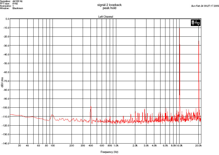

Zkusil jsem to v loopbacku, ale žádnou "divočinu" nevidím:
(je to měřeno "rychle", s menší pamětí a peak hold, aby se chytly ev. rychlejší "odstřely")

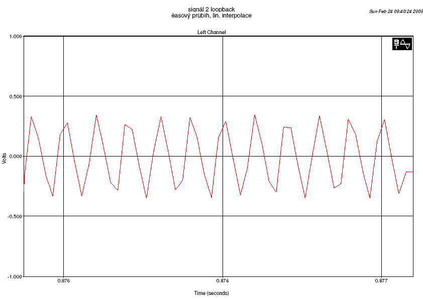

Ještě pro představu, z čeho filtry vytvářejí výsledný průběh. Obrázek je v časové oblasti a vzorky jsou spojené přímkami. Z těchto vzorků digitální filtr (převzorkování a dopočet) a analogový filtr vytvoří výsledné sinusovky.

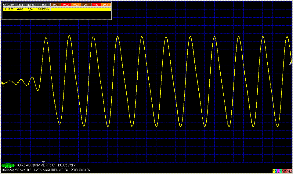

PríspevokZaslal: Ne február 24, 2008 10:06:38    Predmet: Odpovedať s citátom
Signál 2 v reálném čase, sejmutý z výstupu zvukovky, včetně počátku.

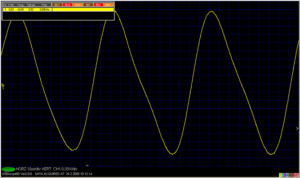

PríspevokZaslal: Ne február 24, 2008 10:15:09    Predmet: Odpovedať s citátom
... a v roztažení
