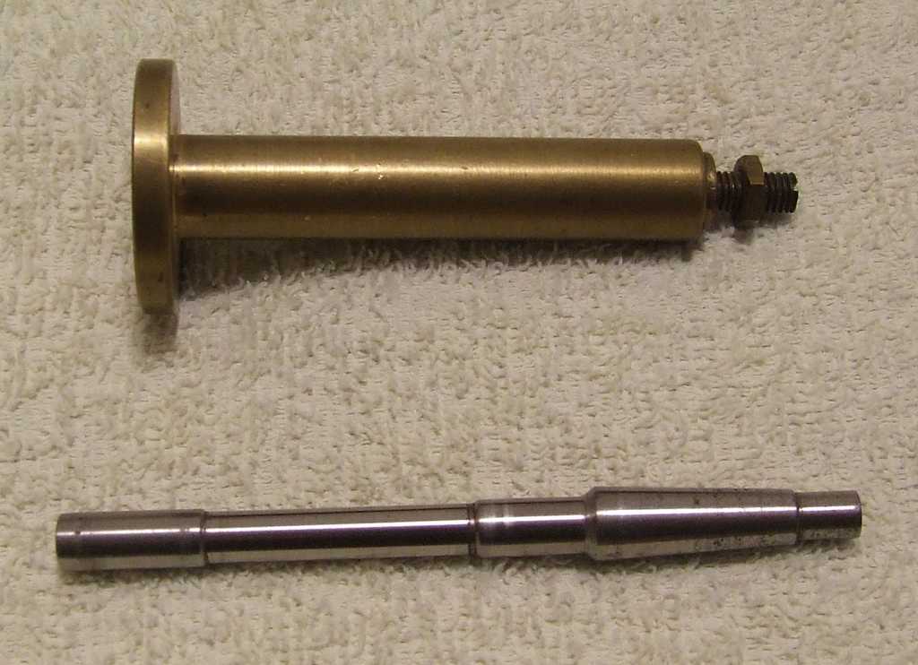

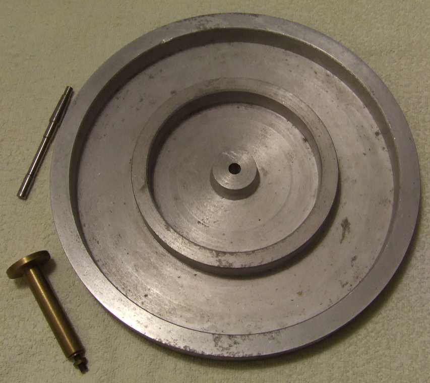

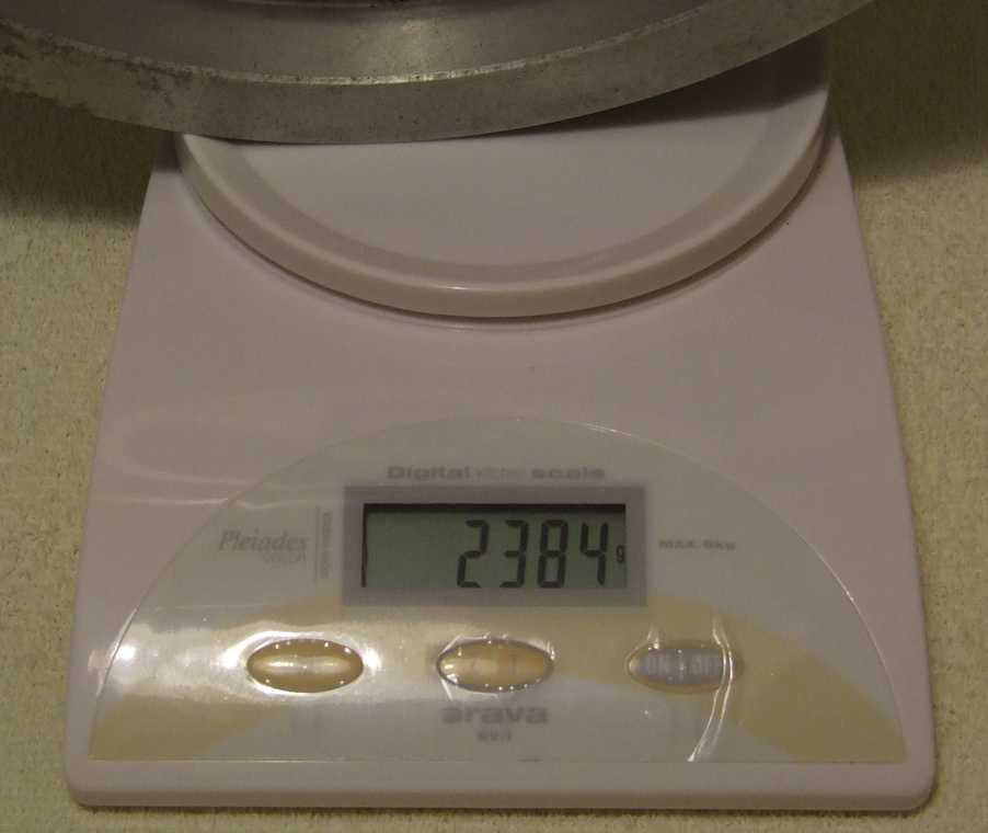

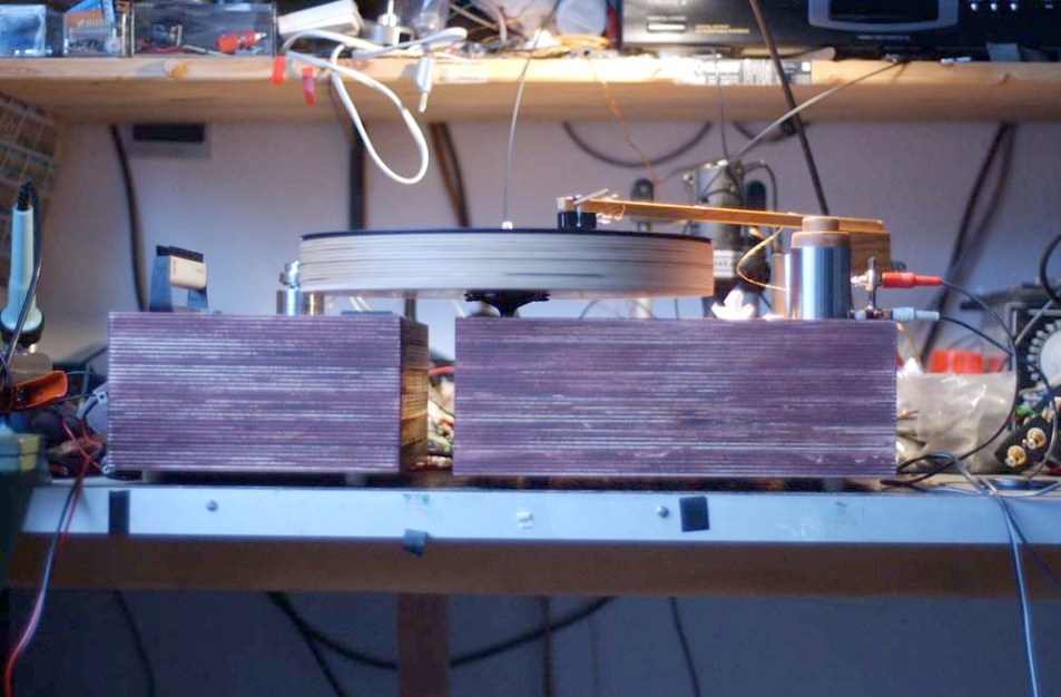

Bando jedna,
tak ste ma vyprovokovali aby som prekonal svoju lenivosť, išiel do pivnice a oprášil "rokmi zájdený” DIY tanier aj s ložiskom a urobil pár fotiek. Laughing Takto by to malo vyzerať, kedysi (70. roky minulého storočia) sa to tak robilo. Problém je akurát v tom, že ja som to dostal vtedy ako nepodarok (sústružník pokazil ten kužeľ v tanieri, kakže tá oska tam nesedí ako by mala. Sad Ale ak by som to silou mocou chcel oživiť, dá sa vyriešiť. Je tam vidieť všetko čo vás zaujíma! Ešte dodám, že vonkajší priemer je 298 mm a výška 28 mm.
 Filesize:  25.11 KB
 Viewed:  526 Time(s)
 Filesize:  42.18 KB
 Viewed:  536 Time(s)
 Filesize:  66.11 KB
 Viewed:  501 Time(s)
Naposledy upravil JC dňa Po marec 03, 2008 07:09:30, celkom upravené 1 krát.

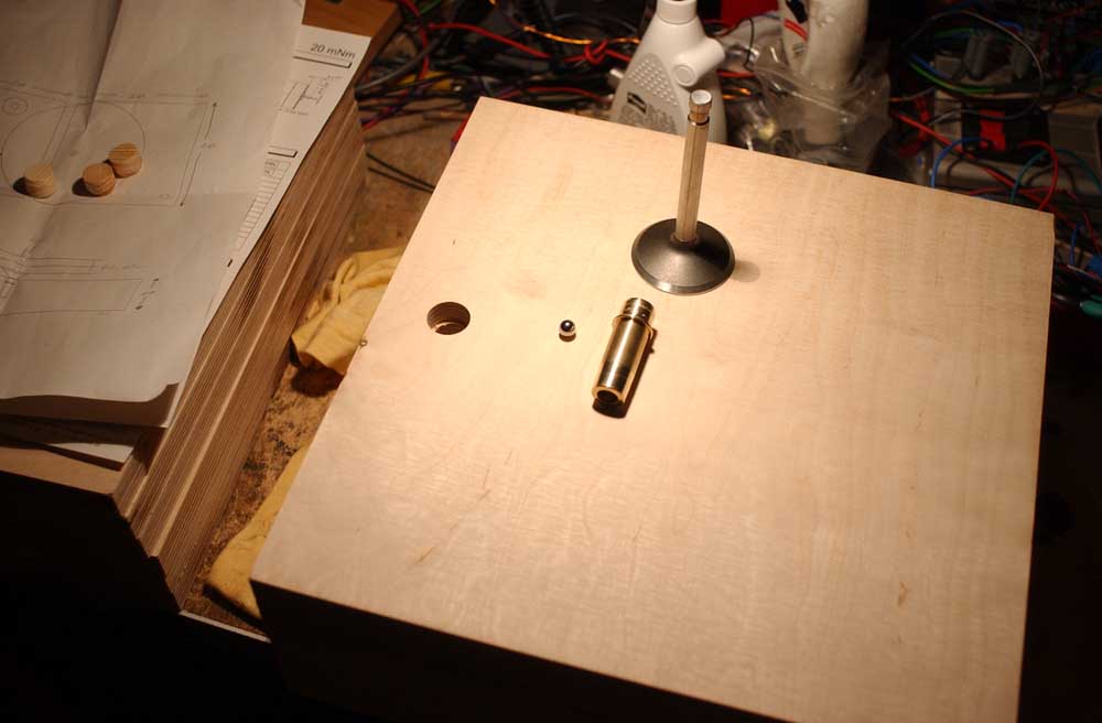

PríspevokZaslal: Po marec 03, 2008 04:53:24    Predmet: Odpovedať s citátom

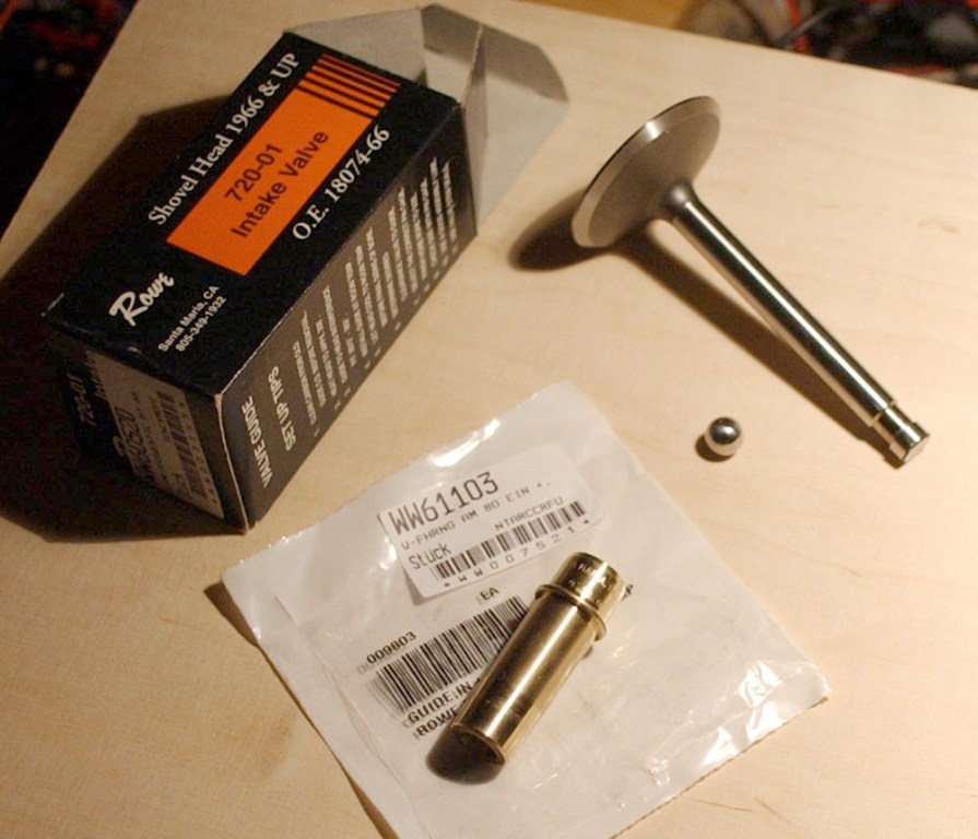

Je to ventil z auta, našiel som to niekde na nete začínam stavať gramo tak hľadám čo je dostupné.je zaujímavé z čoho sa dá všetko spraviť.

PríspevokZaslal: Po marec 03, 2008 04:56:00    Predmet: Odpovedať s citátom

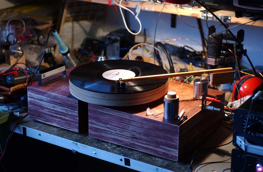

Tu je vidieť ako to je

striga
Zaujímavé... ja by som to riešil úplne opačne, do taniera púzdro, ventil do podstavy
Tomíček
Založený: 02 marec 2008
Príspevky: 79
Bydlisko: Moravský Beroun
PríspevokZaslal: Po marec 03, 2008 08:00:05    Predmet: Odpovedať s citátom
Striga
Nevypadá to věru špatně.... Thumbs up
Ještě nějaké lepší nožičky, ne? Zajímal by mne detail vyvedení signálu na cinche , mohl by jsi příležitostně vyfotit detail ?

Rowing
Založený: 03 september 2007
Príspevky: 64
Bydlisko: Olomouc
PríspevokZaslal: Ut marec 04, 2008 08:16:12    Predmet: Odpovedať s citátom
Tak to je opravdu DIY s velkým Y Razz
To unipivotní ramínko je prostě unikátní.
Na to bych se rád přijel podívat a poslechnout naživo Wink

Rowing
No mne to pri prvom pohľade pripadalo (Striga odpustí) takú dlhú varešku Laughing . Nuž, čím hlhšie rameno, tým viacej sa blíži pohyb prenosky priamke Smile . Striga prepáč, naozaj to nemusí zle hrať, materiál ramienka je balza?

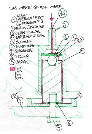

Niečo som objavil na nete ako robia ložiská niekomu to pomôže
 Filesize:  22.43 KB
 Viewed:  649 Time(s)
