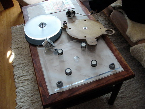

Použil som 16 mm plexisklo a doska, v ktorej sa točí tanier je z fíbru. Tanier sa točí v klznom bronzovom ložisku. Je z dvoch častí. Spodný tanier je plexisklový a vrchý tanier je hliníkový /dohromady asi 2,5 kg/, a to je odpružené na štyroch pružinách. Motor som použil litovelský M305, ktorý som dal do silentblokov zo starého gramofónu /pôvodne tam mal byť regulovateľný/. Rameno je asi 15 ročné HC 43 za 350,- Kčs, ktoré som iba zo srandy trochu upravil. Možno sa to dočká aj inovácie, ale začína cyklosezóna.
Zdravím.

Ahoj, Vyzerá moc pekne!
Ak to nie je tajem, odkiaľ máš plexisklo?

trhac
Když chceš poslat další příspěvek do už existujícího tématu, používej místo tlačítka nové téma tlačítko poslat odpověď.
Jinak Tvá práce mne hodně zajímá, těším se na další podrobnosti. Z čeho je to ložisko?

Mne to ložisko pripomína moje, videohlava? Idea

Lozisko je komplet sustruznicka robota ./je bronzove/.Osa ocelova,brusena zo zalisovanou gulickou.Plexi je z Akrylonu Zilina a to som mal dlhsie ako rameno.Ani neviem ci ta firm este existuje.

K môjmu prekvapeniu áno, akurát sa ináč volajú..Quinn Plastics. Asi tam zájdem, mám to 1500m od domu Laughing ani som nevedel že to tam majú, na budove je napísané niečo na spôsob "granuláty"..super!!Pôjdem dať ufiknúť!

jenom upozornění- ramínka Hc42 a HC43 mají chybnou geometrii- velký úhel zalomení.

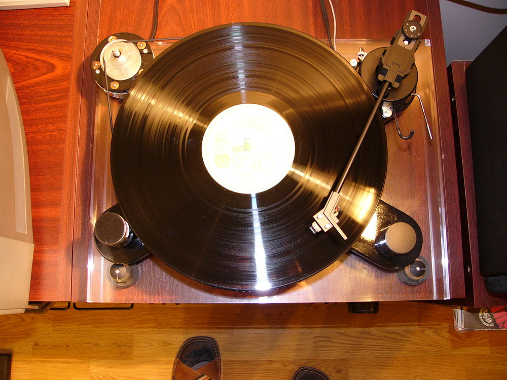

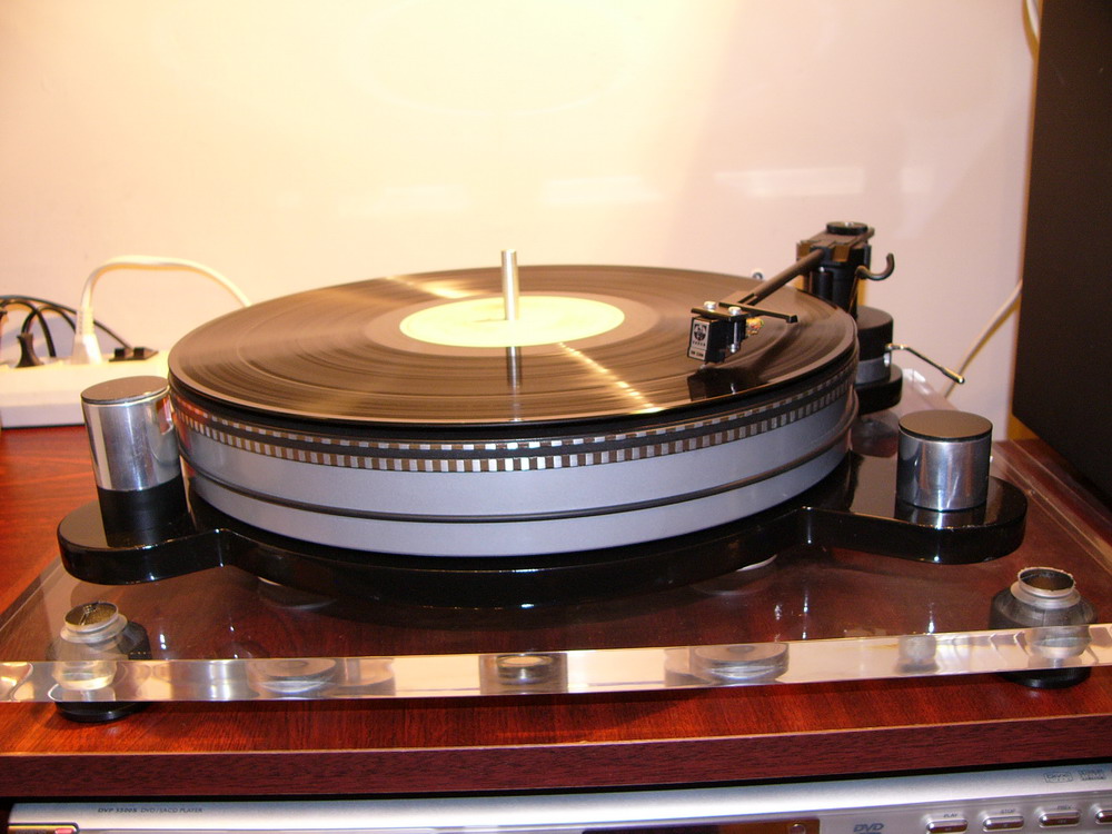

PríspevokZaslal: Št december 04, 2008 18:36:24    Predmet: Odpovedať s citátom
Tak som to dal konecne do finalnej podoby.Mozno neskor vymenim ihlu.

fofo
Založený: 30 apríl 2008
Príspevky: 269
Bydlisko: rbk
PríspevokZaslal: Št december 04, 2008 18:49:20    Predmet: Odpovedať s citátom
LUXUSOR Thumb up
Basstl
Založený: 26 apríl 2008
Príspevky: 2346
Bydlisko: Teplice
PríspevokZaslal: Št december 04, 2008 22:30:39    Predmet: Odpovedať s citátom
Dobrá práce. Thumbs up
Co to je za ramínko?
petrmo
Založený: 14 február 2008
Príspevky: 167
Bydlisko: Ostravsko
PríspevokZaslal: Št december 04, 2008 23:03:23    Predmet: Odpovedať s citátom
Však to je rameno z NC 470 není špatné má olejový tlumič na rezonance ale za tu práci by tam sedělo něco lepšího ale to už musí posoudit stvořitel.Jen mě zajímá jak tam je udělaný antiskating protože na NC 470 byl řešen pružinou pod šasim
petrmo
Príspevky: 167
Bydlisko: Ostravsko
PríspevokZaslal: Št december 04, 2008 23:10:11    Predmet: Odpovedať s citátom
A taky ten sloupek z doutnavkou nebo LED diodou tam je celkem zbytečný když není možnost regulace otáček motoru nebo se pletu??
trhac
Založený: 19 apríl 2008
Príspevky: 20
Bydlisko: Trenciansky kraj
PríspevokZaslal: Pi december 05, 2008 18:55:40    Predmet: Odpovedať s citátom
Antiskating je klasicky-zavazie cez kladku.Na regulacii sa pracuje a bude musiet byt externa ale to dava dohromady kamarat.Ja som totiz frezar.To bude taky dodatocny"tuning"niekedy v dalekej buducnosti.
