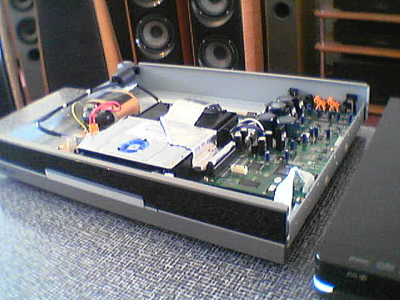

PríspevokZaslal: So máj 03, 2008 15:49:55    Predmet: Odpovedať s citátom
BV napísal:
DSL-710 som v žiadnom sériovom kuse HD970 ešte nevidel
DSL-710A byla v prvních vyrobených sériích zhruba do poloviny roku 2006. Pak byla subdodavatelem výroba této mechaniky ukončena, proto byl Harman nucen hledat náhradu. První problémy s načítáním u nové mechaniky se objevily až začátkem roku 2007. Výrobce se k tomu postavil čelem a v posledních vyrobených sériích – tj. od konce roku 2007 do současnosti je v HD 970 již třetí verze mechaniky - přehrávače chodí naprosto bez problémů. Stejná mechanika jako je v posledních sériích HD 970 bude použita i v novém HD 990.
HD 970 / DSL-710A

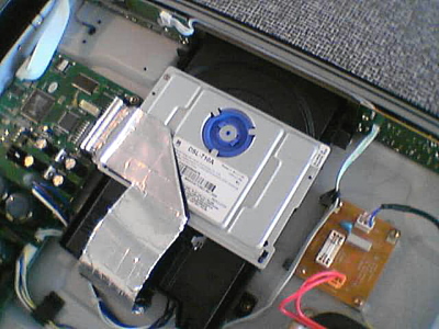

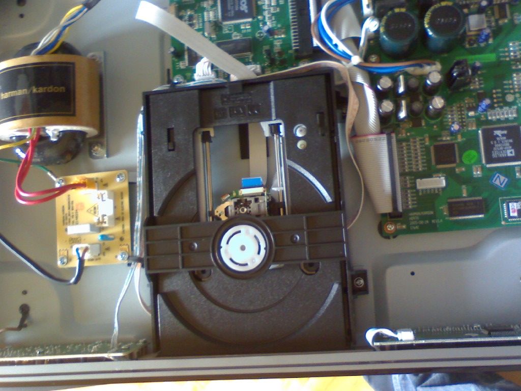

PríspevokZaslal: Ne máj 04, 2008 08:28:23    Predmet: Odpovedať s citátom
BV napísal:
Skipy
DSL-710 som v žiadnom sériovom kuse HD970 ešte nevidel, snáď len na reklamných fotkách prvých kusov (prototypov). Zrejme sa v sérii tlačili dolu výrobné náklady za každú cenu... Všade je nejaký "no name " šunt...
Je to pravda - osobne som sa presvedčil.
 Filesize:  125.96 KB
 Viewed:  1032 Time(s)
Slimak
Založený: 16 február 2007
Príspevky: 2249
PríspevokZaslal: Po máj 05, 2008 06:06:10    Predmet: Odpovedať s citátom
Skipy :
pod+a toho čo si nafotil, tak tam máš presne čo ja - optiku SF-HD65. Ak by si chcel náhradnú, tak dá sa zohnať v SR za cca 400,- slovenských, to je čisto optika. Optika s koľajničkami a kovovým šasi za cca 700,- slovenských.
A ešte jedna informácia - firmware môže riešiť typy médií s ktorými si player rozumie, pohyb serva a podobné záležitosti, čím sa samozrejme môže zriešiť zlé načítavanie, alebo držanie stopy. Ale ak má niekto problémy len s tým, že občas nenačíta disk po vložení a vypíše "No disc", stačí keď sa trocha pridá laser. Sú tam dva trimre (na sf-HD65). Ľavý je pre CD. Keď som trocha pridal, problémy s "No disc" po vložení CD média úplne zmizli. Zostali problémy pri čítaní MP3 (občas preskakuje tracky) a hybridných placiek (disc error). To by už novší firmware zriešiť mohol.

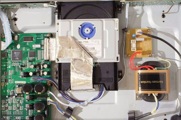

PríspevokZaslal: Ne jún 29, 2008 10:35:22    Predmet: Odpovedať s citátom
Skipy napísal:
To chce nakupovat u správného prodejce Wink
HD 970 studio 1
 Filesize:  84.69 KB
 Viewed:  1063 Time(s)
HD 970 studio 2
 Filesize:  82.42 KB
 Viewed:  910 Time(s)
