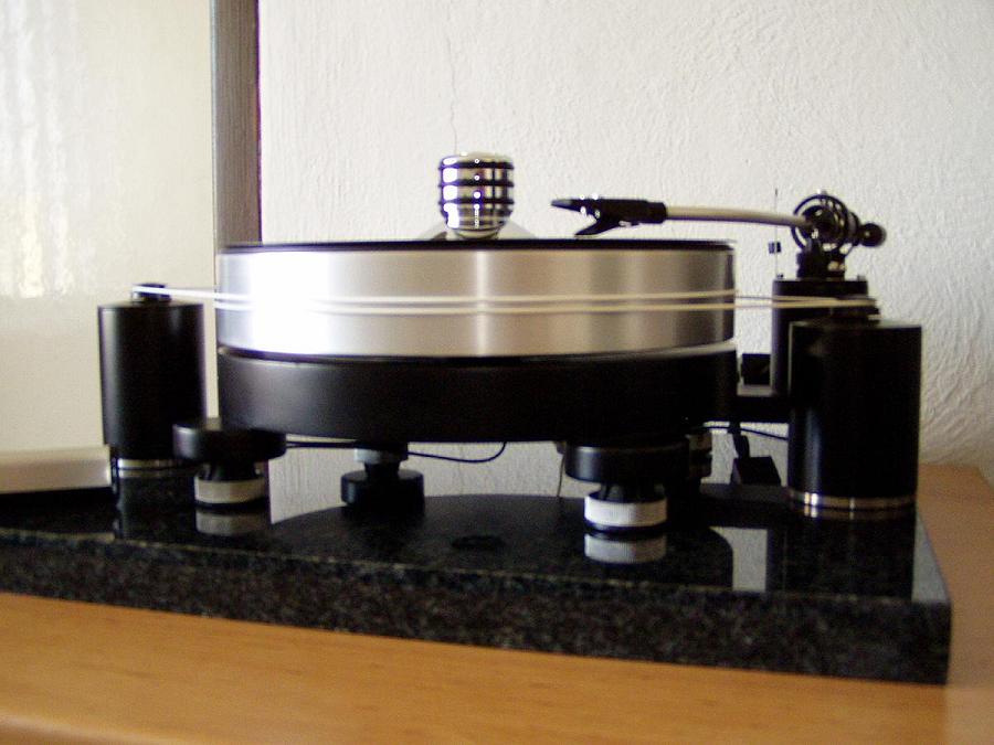

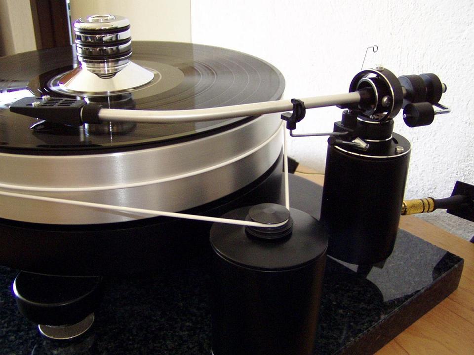

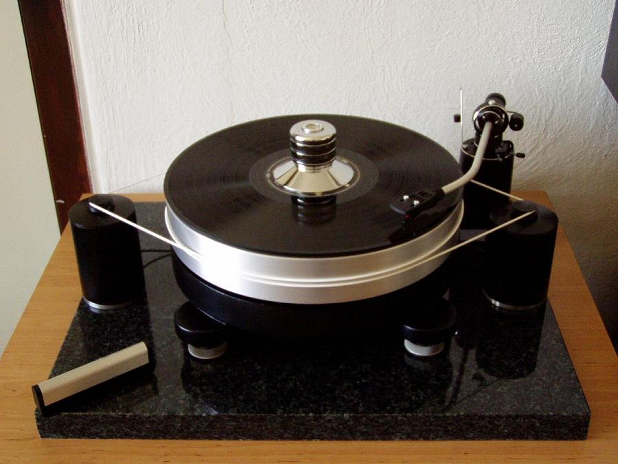

PríspevokZaslal: Pi máj 30, 2008 15:06:59    Predmet: Odpovedať s citátom
Tak už hraju jen koupit lepší přenosku a pořádně seřídit a je to.Tady je pár fotek.

petrmo napísal:
Elegantné, asi máš výborného sústružníka, radosť pozrieť!

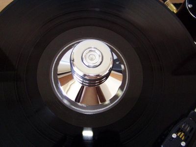

Petrmo:
No tééda! Fakt perfektné. Pekná práca!Pohon dvomi motormi? Ešte tam dať nejaké nové ramienko a vyzerá to ako fabrický kus nejakej renomovanej značky Razz
Čo je zač ten prítlačný clamp? Tlačí to len vlastnou váhou alebo je tam závit? Tiež špekulujem, či si nejaký dám vysústružiť, pôvodný z mojej bývalej RPM4 sa mi nepáči...

PríspevokZaslal: So máj 31, 2008 11:51:41    Predmet: Odpovedať s citátom
Ten puck nemá závit jen je položený na LP a tlačí na ní jen vlastní váhou něco přes půl kila a uprostřed jsem nechal zapustit vodováhu.

Skutočne veľmi pekná práca. A dobrý nápad s s libelou v clumpe.

petrmo napísal:
Velmi, velmi hezke. Thumbs up
Muzes napsat, na kolik te ten clamp vysel a zda by sel jeste dodelat, pokud by to bylo za rozumnou cenu?

Libelu mi dal jeden známý myslím že to je ze staré potravinářské váhy a stálo mě to dvě piva.Materiál na ten clamp jsem sehnal ve zběrně bylo to kousek kulatiny o průměru 80mm to jsem dal jinému známému který má kovoobráběcí firmu a podle mého výkresu mi to vysoustružil.Potom jsem to přebrousil jemným smirkem (600) a nechal v Ostravě pochromovat (100Kč).Potom už jsem jen zasadil a přilepil libelu a na clamp jsem nasadil tři Okroužky z hydraulické hadice o průměru 50mm.Nevím na kolik by vyšel udělat ten clamp bez materiálu mi to dělal zároveň i s těma pouzdrama na motory a vyšlo mě to na 1000Kč.Pokud by jsi měl opravdu zájem si to nechat udělat jen jako polotovar myslím že by to neměl být problém ale libelu už nemám a materiál taky né.Ale to by mi ten známý sehnal nějakou kulatinu a podle tvého výkresu by ti to vysoustružil ty už by sis to musel nějak dokončit.Přibližná cena by byla asi někde mezi 300-500Kč to bych musel ještě zjistit kolik by stál ten materiál.Ale není to nic složitého udělá to každý trochu zkušený soustružník.

petrmo
Paráda, pořádné ramínko a tradá do Mnichova 2009.
Zkusil jsi tahat talíř jen jedním motorkem? Bylo poznat nějaký rozdíl?

Rozdíl s jedním motorem je pouze v rozběhu déle to trvá nechci ten potorek trápit proto jsem použil dva.
