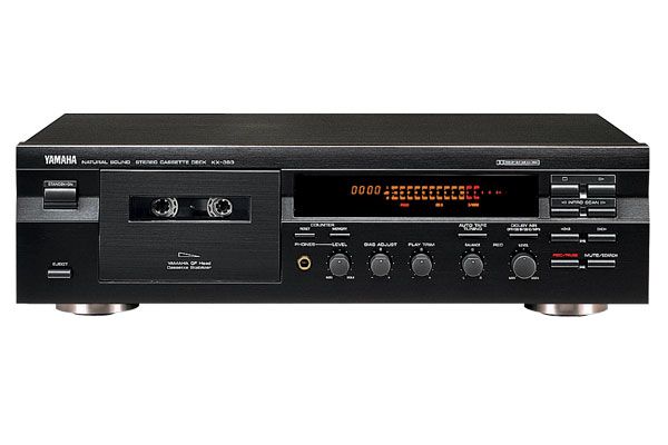

Keď sa tu už stretlo tolko kazetových odborníkov nedá mi sem neprihodiť niekolko otázok. Akým systémom dolby sú nahrávané originálne kazety? Každé vydavatelstvo iný systém? Ako prehrávate originálky? Pýtam sa preto, že pri každej kazete sa to správa inak - niekedy radšej mám dolby vypnuté, leby dochádza spolu s potlačením šumu aj k celkovej degradácii zvuku na výškach, takže radšej znesiem trochu šumu. Niektoré pásky sú nahraté tak kvalitne že tam žiadny šum pre zmenu nepostrehnem, alebo aspoň vôbec neruší, takže ani nemám potrebu nejaké dolby zapínať (a to nikedy počúvam aj cez slúchadlá).
Včera večer som si pustil origoš U2 - How to distance... a prekvapilo ma že takmer celá nahrávka zabieha na ukazateli do červeného pásma. Pokial viem tak by to tam malo ísť len v špičkách. Aspoň ja sa tak snažím nahrávať a pokial som si všimol tak to býva aj na ostatných originálkach (aj keď to nejak zvlášť nesledujem, ale včera po tme ma to upútalo). Ale počúvať sa to dá. Ak by to niekoho zaujímalo - mám Yamahu KX-393.
 Filesize:  24.36 KB
 Viewed:  564 Time(s)

Originální kazety jsou z pravidla nahrané s Dolby B. Kvalita je vesměs mizerná až na malé výjimky. Nedodržení nulové úrovně je jeden z nešvarů.
na druhou stranu- různé magnetofony mají tuto nulovou úroveň pro DolbyB různě vztaženou k úrovni vlastní ( ke které se vztahuje údaj zkreslení udávaný v tech. specifikaci. Takže někdy je nulová úroveň Dolby B ( definovaná přesně magnetickým tokem pásku) 3-6 dB nad nulou magnetofonu.(jindy pod Smile ) Osobní zkušenost s Yamahou nemám.
Je to slušnej GULÁŠ
