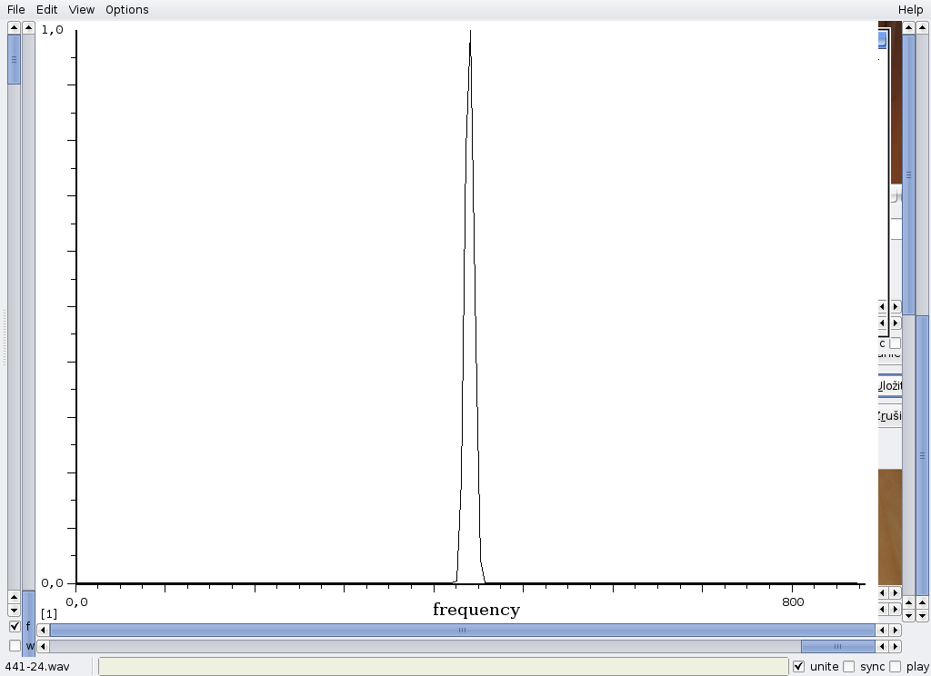

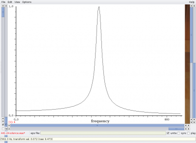

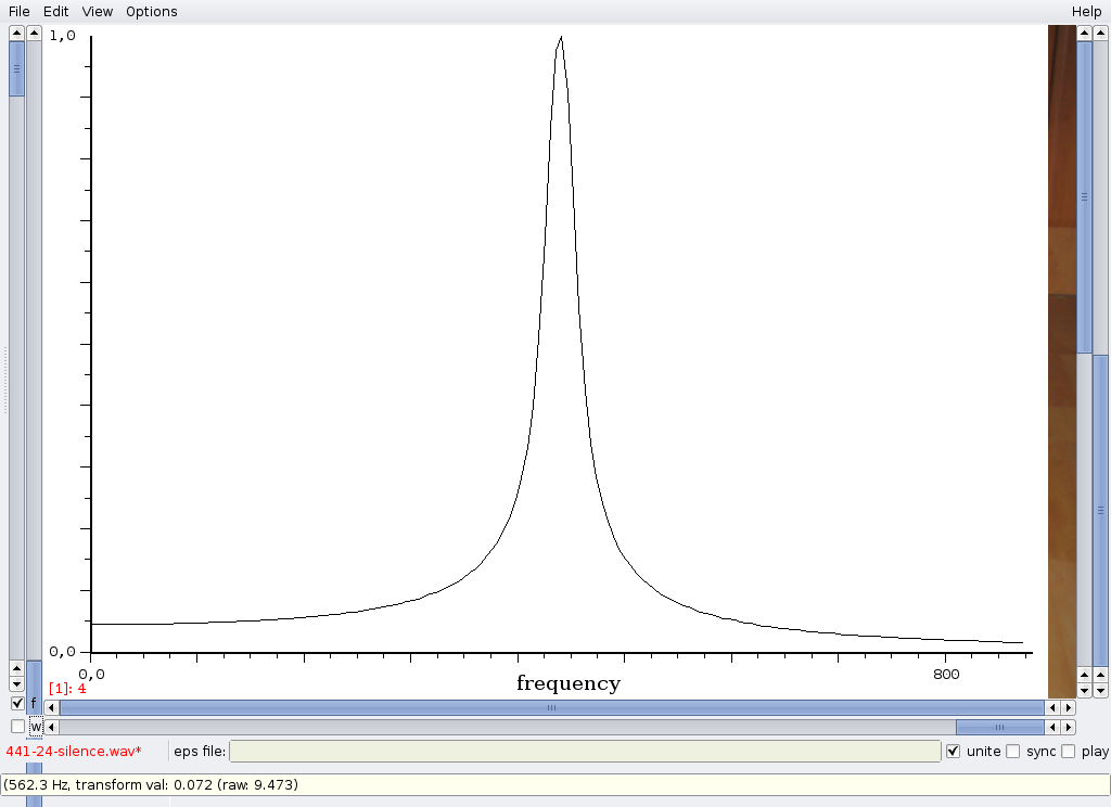

To si nemyslím. Následující dva obrázky jsou spektrum 10sekund 440Hz 24 bit a to samé, jen na začátku je přidáno cca 100ms ticha. Okno FFT nastaveno na velikost 8192 vzorků. To ticho je také součást signálu a výpočet FFT by mělo ovlivnit. Bez zarovnání a porovnání bych udělal závěr, že přenos není bitově přesný, přestože samozřejmě je.
 Filesize:  50.66 KB
 Viewed:  282 Time(s)
 Filesize:  31.75 KB
 Viewed:  285 Time(s)

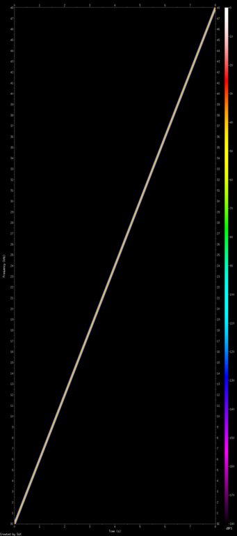

Na první stránce jsou spektrogramy.Na nich je čas a frekvence.Pokud je např. od 0s do 2s ticho,zobrází se jako černočerná tma od nuly do dvou sekund...
Nejsem u kompu s tím softem abych ti sem dal názorný obrázek.Nevím,jak to líp vysvětlit.

Chtěl jsem zkusit podobný test jako tady http://src.infinitewave.ca/ ,jen naopak-směrem nahoru.
Pak jsem objevil problém s 32bit a od té doby tohle vlákno boptná.
Jestli si to chceš vyzkoušet, nepotřebuješ vůbec žádný speciální soft.
Stáhni si nejnovější SoX pro windows na http://sox.sourceforge.net .
Rozbal ten zip, spusť příkazový řádek a přejdi do toho adresáře (např. v total commanderu přejdi do toho adresáře a spusť dole příkaz cmd).
Zkopíruj následující příkaz (v ikonce okna příkazového řádku je lokální menu Úpravy - Vložit), který ti vygeneruje požadovaný sweep:
kód:
sox -V -r 96000 -c 2 -s -4 -n sweep.wav synth 8 sine 1:48000 vol -6dB
Ve stejném adresáři se ti vyrobí soubor sweep.wav, stereo (-c2), 96kHz (-r 96000), formát int32 (-s -4) 4 bajty, 8 sekund, sinus od 1Hz do 48kHz sweep s hlasitostí sníženou o 6dB. Budeš-li chtít int24, použij -s -3, float32 je -f -4. Triviální, legální, rychlé, funkční.
Spektrum libovolného souboru, tedy např. toho sweepu, vyrobíš:
kód:
sox -V4 sweep.wav -n remix 1 spectrogram -w Kaiser -y4 -z180 -h -o spektrum.png
Soubor spektrum.png bude spektrogram prvního kanálu (efekt remix 1), s oknem typu Kaiser, nejvyšší vertikální rozlišení (-y 4), vysoká detailnost osy Z - úrovně barvou. Bude poměrně vysoký, ale to nevadí. Nejlépe si ten soubor otevřít v nějakém vieweru, který umí snadný reload - pak stačí měnit parametry soxu a reloadovat obrázek (přikládám jeho zmenšeninu, aby jej fórum akceptovalo). Parametry viz sox.pdf v onom adresáři.
Ten sweep.wav si můžeš prohnat třeba loopbackem, na to už stačí jakýkoliv player/recorder s podporou ASIO.
