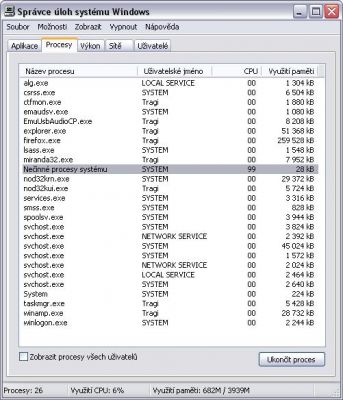

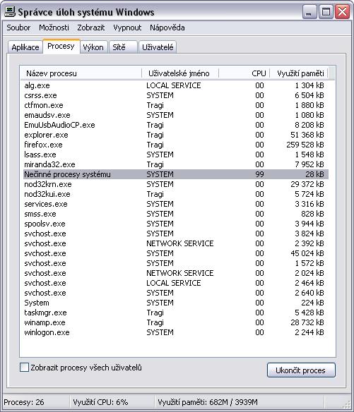

zkus nám sem hodit screen procesů z task manageru. Popř. se mrkni, kolik máš při tom chrčení volné ramky a zatížení procesoru.
tragih
Založený: 16 december 2008
Príspevky: 4
PríspevokZaslal: Št december 18, 2008 11:54:20    Predmet: Odpovedať s citátom
Tak tady posilam task manager, kde je videt vytizeni, procesy, i velikost ramky, a jak rikam ramka ani procik nema na sekani vliv, na sekani zadrhavani hudby ma vliv jen a pouze systemovej disk Sad Systemovej disk je dokonale defragmentovanej bez jedineho fragmentovaneho souboru, nema vliv ani na tom kde jsou prave prehravane soubory, muzu je mit na dvd, na externim disku na dalsich nesystemovejch discich, nebo i na systemovym disku a porad se zadrhavaji stejne. Takze pro priklad bezi mi hudba je v pohode, mam otevrenej explorer v rootu, kliknu (obycejne jedno kliknuti mysi standartni silou Smile ) na ikonku nesystemove disku a hraje to v pohode, kliknu na ikonku systemoveho disku a skubne se to. Kdykoli to saha na systemovej disk tak se to zacina skubat.

Hoď sem ještě výpis přerušení (Příslušenství - Systémové nástroje - Systémové informace - Hardwarové prostředky - Přerušení). Zda nemáš třeba souběh IRQ SATA a USB řadiče.

PríspevokZaslal: Št december 18, 2008 22:58:10    Predmet: Odpovedať s citátom
disk neodchazi, to vim urcite zaprve vse ostatni jede ok, a za druhe zaruka vyprsi az v lete 2009 Smile takze na jare uz zasejvat nebudu a na podzim jdu pro novej Very Happy
Mno ale ty IRQ vypadaji rozumne, na radu dustina koukam do navodu dhfoola a samozrejme usb sbernice ma stejne preruseni jako systemovej disk...mno ale co s tim ? Zmenit to nejde protoze tady veli winxp. V biosu kdyz vypnu ACPI tak se win nerozjede takze acpi si milej winxp nekam nacpi. Tak nerozvazne provadim jednu blbost kterou doma nikdy nezkousejte Smile Dal sem zakazat USB radic s tim ze by pak mohl nabehnout na jinem IRQ Smile)) Nojo ale kdyz na usb radici mate nejen zvukovku ale klavesnici a mys Very Happy Tak uz neni cesty zpet....ani nouzovej rezim nic...usb radic je proste off a wokna maj wokno a proste nevedi, ani v nouzovejch rezimech ani obnova systemu...Mno priznam se bez muceni mel sem intimni styk s PC...vyhrabal sem hluboko pod vrstvou prachu na mem mainboardu nejke pinicky pro dalsi usb radic, nasel, zapichl do nej mys vratil vse o normalu, a rovnou sem na nove zapojenej usb radic napichl zvukarnu, radic je na jimen IRQ a zvuk bezi paradne jak za mlada Smile
Takze libam dustinovy ruce nohy samou vdecnosti, nasazuju i gumove rukavicky abych i temna zakouti kam slunce nemuze, mohl z vdeku utrit. a dhfoolovy dekuji za navod a ostatnim dekuji za ruzne napady a ochotu pomoci. Jsem vam moc vdecny.
