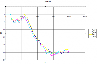

PríspevokZaslal: Št január 15, 2009 10:21:57    Predmet: Odpovedať s citátom
Byl jsem tak drzý, že jsem si stáhnul náhodně vybrané 4 kalibrační křivky. Graf je v obrázku. Zdálo by se, že po korekci kalibrační křivkou měří mikrofon, jako by měl rovnou charakteristiku. Napadlo mě, že se tím ovšem zhorší odstup signálu od šumu v poměru potřebné korekce.
Je vůbec otázka, do jaké míry lze vynásobení faktorem 10 - 20 považovat za "korekci průběhu".
A druhá věc, zabýval se někdo tím, jak je v případě tak výrazných výkyvů (posléze kompenzovaných) ovlivněna fázová charakteristika ?

PríspevokZaslal: Št január 15, 2009 11:57:39    Predmet: Odpovedať s citátom
Ty křivky, to je nějaká legrace, nebo s tím vážně někdo měří Shocked ?

PríspevokZaslal: Št január 15, 2009 14:01:53    Predmet: Odpovedať s citátom
Máte pravdu, že korekce je hodně drsná, na všech mikrofonních vložkách, které jsem měl v ruce, ale vychází dosti podobně a to je jedno jestli ta vložka stojí (miniaturní pozlacená) 50kč nebo standarně velká korun několik.
Ano odstup elektrický na silně ekvalizovaných frekvencích je z principu nicmoc.
ALE je potřeba vzít úvahu, že takhle vysoko je hodně nízký vlastní šum pokoje, takže se to srovná. S rozdílností charakteristiky na různých zvukovkách/pc (krom vlastní charakteristiky zvukovky) jsem se nesetkal. Charakteristika naměřená je stejná v různou denní či noční hodinu (šum) a nevadí ani bytové podmínky...
Když tato kompenzace nepoškozuje amplitudovou charakteristiku (ona ji vylepšuje), tak nemůže škodit ani charakteristice fázové. Protože ta je pouze jinou interpretací amplitudové charakteristiky a rozměrů či polohy měřícího okna.

PríspevokZaslal: Št január 15, 2009 14:24:47    Predmet: Odpovedať s citátom
Tak to je nejaká poriadna blbosť, to má priebeh ako predzosilovač pre prenosku ku gramcu. Predsa nie je možné, aby tam bol rozdiel cca 25 dB. To je obrovský rozdiel. Mám totiž doma WM-60A Panasonic a jej charka sa pohybuje v pásme 100 - 16 kHz cca +-1 dB. Merania WM 61 ktoré robil nejaký borec boli v porovnaní s B&K cca +-1,5 dB. Ja sám mám doma niekoľko MCE 2000 a tiež jednu MCE 2500 z GES-u. Zhodnú charku majú tak do 4 kHz potom stúpajú na cca 3 až 7 dB na 11 kHz a následne padajú dole. Na 20 kHz je pokles cca 10 dB oproti 1 kilu. Robil som si pre skúšku korekčné krivky a tie majú inverzný priebeh avšak žiadnych - 25 dB tam nemôže byť. Čo sa týka zhoršenia šumových pomerov - nemalo by k nim dôjsť. Arta totiž opravuje nameranú hodnotu - pričítava alebo odčítava, avšak nijakým spôsobom nekoriguje zosilnenie. Poznámka OPA-u k zmene fázovej charakteristiky bude oprávnená, aj keď podľa všetkého Arta ju počíta z charakteristiky po korekcii. Musím si to vyskúšať. A ešte jeden typ pre meračov amatérov. Celkom dobré charakteristiky má aj Panasonic WM-62. Dá sa lacno zohnať - stačí demontovať z niektorých starých mobilov od Nokie. Je v podstate zhodná z WM-60, avšak od cca 2 kíl monotónne klesá a na 20 kHz je nižšie cca o 3 dB.

PríspevokZaslal: Št január 15, 2009 15:17:05    Predmet: Odpovedať s citátom
V jaké pouzdru máš ty kapsle, jakým napětím je napájíš, ponechal si filcový chránič? Proti čemu si je měřil? Mimochodem, mezi mikrofonny z různých zdrojů a období sou podstatné rozdíly, stačí si projít po internetu různé kalibrační křivky levných behringerů nebo Monacorů. Každá je jiná a s výrobcem se rozhodně neshoduje.
Kde a kdy jsi ty kapsle koupil? Někde sem četl, že WM60A má být jiné jméno pro MCE2000.
Co sem naměřil, to sem naměřil, je tu myslím dost velké množství detailních informací. Dokud mi někdo nenapíše, že mu na vejškách přebývá 15dB, tak mě taková diskuse ponechává chladným. Cílem bylo zkalibrovat mikrofony, protože žádný výrobce do deseti tisíc nenabízí kalibraci každého kusu, což je to podstatné, je už celkem jedno, co to je za mikrofony.
