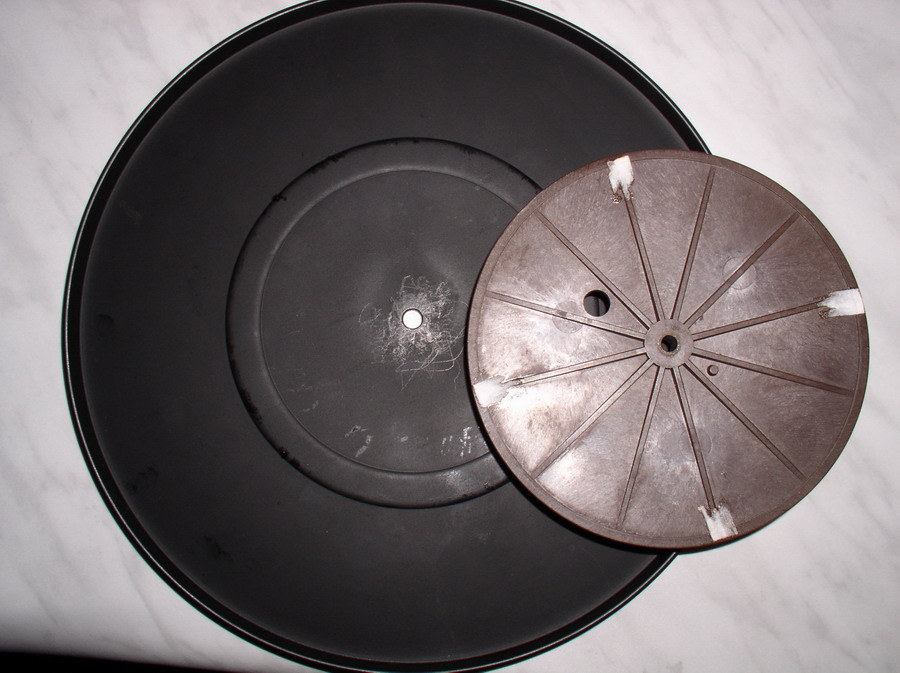

PríspevokZaslal: Ne október 12, 2008 15:36:11    Predmet: Odpovedať s citátom
Gumičky som vymenil,no nastal iný problém,motor ledva točí tanierom.mám podozrenie že sa tu už v tomniekto vrtal a čosi tu chýba(medzi oskou a vnútorým tanierom?)
Vie niekto poradiť?

JC
Založený: 02 február 2007
Príspevky: 1174
PríspevokZaslal: Ne október 12, 2008 18:25:35    Predmet: Odpovedať s citátom
fofo napísal:
Nič tam nechýba, skorej by som povedal, že v tom ložisku pomocného taniera je stará zaschnutá vazelína. Skús to riadne vyčistiť a namastiť kvapkou jemného oleja.

PríspevokZaslal: Ne október 12, 2008 20:19:13    Predmet: Odpovedať s citátom
Sú tam zbytky nejakého lepidla.otvor je vyčistený a premazaný.Ide o to že ten pomocný tanier sa neopiera spodkom o nič ale celá jeho plocha obvodu (toho taniera) zadiera o nosný plech.Mal by tam byť aj nejaký trn na tú osku zvrchu.Neviem či som sa správne vyjadril Confused

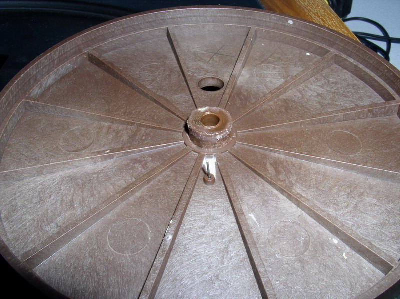

PríspevokZaslal: Ne október 12, 2008 21:29:31    Predmet: Odpovedať s citátom
druhá strana.

Renown
Založený: 05 december 2006
Príspevky: 197
PríspevokZaslal: Po október 13, 2008 18:03:28    Predmet: Odpovedať s citátom
V tom subtalíři má být zalisovaná hřídel Crying or Very sad
V šasí je bronzové pouzdro, v něm chodí hřídel, na hřídeli je napevno subtalíř. Na subtalíři leží talíř.
V tom domečku stoleček, na stolečku zvoneček atd..
Tohle je celé poškozené, potřebuješ nový subtalíř a nejlépe i bronzové ložisko

PríspevokZaslal: Po október 13, 2008 19:12:48    Predmet: Odpovedať s citátom
Dakujem za info.Do pekla tušil som že to nie je po kostolnom poriadku...
Má význam sa stým jebkať alebo je rozumnejšie zainvestovať do nového gramca,napr. nejaký základný PRO-JECT? Tento ma uz cca 30rokov... Crying or Very sad

PríspevokZaslal: Ut október 14, 2008 15:33:55    Predmet: Odpovedať s citátom
Ona ta 420 je docela diskutabilní- např. geometrie raménka. Možná je jednodušší koupit něco staršího - leč nerozpadlého za pár korun.
Výše zmíněnou HC 430 prodávám, můžeme se domluvit i na DUAL 601 , NC 470 atp- jestli je zájem.
jinak historicky- v té 420 býval původně subtalíř ze zinkové slitiny a s inverzním ložiskem. Zhruba polovina těch odlitků je dnes deformovaných k nepotřebě. Vzhledem k unifikaci se subtalíře z 420 používaly a používají hojně, takže i náhrada je celkem snadná. Ale ta 42O- má třeba motorek natvrdo na plechu- lineární odstup jen stěží přesáhne 36 dB, což je docela málo, zvlášť když má jeden reproduktory co hrajou taky basy:) jde to snadno opravit, ale zase je to práce...

PríspevokZaslal: St január 07, 2009 20:17:12    Predmet: Odpovedať s citátom
Ten pomocny tanier je tusim taky isty ako z NC300.Ak ti bude "sediet"tak ti ho dam.Nazdar.
