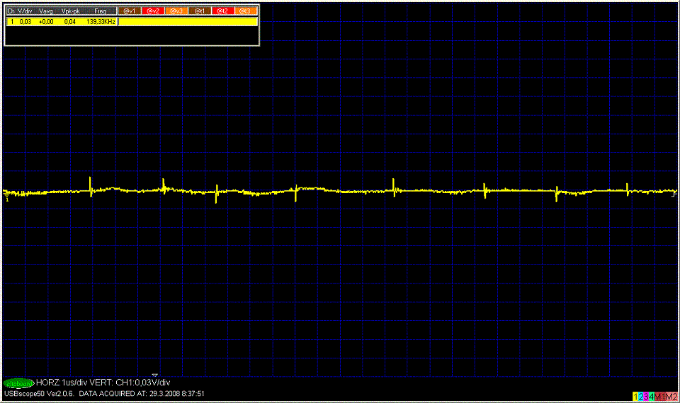

Tieto špičky by mali byť opomenuté, pretože by ich bežné OZ a koncáky asi nestihli interpretovať. Pomalé obvody a zosilovače môžu byť prínosom

| stephunk napísal: | Tieto špičky by mali byť opomenuté, pretože by ich bežné OZ a koncáky asi nestihli interpretovať. Pomalé obvody a zosilovače môžu byť prínosom  |
To je nesmysl (obecně rozšířený omyl).

Zaslal: So marec 29, 2008 14:02:05 Predmet: |
Máte pravdu, vidím to práve na výstupe z DPA, pred ním je marantz, pripojené sú reproduktory. Sranda.
Úroveň je ale taká nízka, že ma to netankuje.
