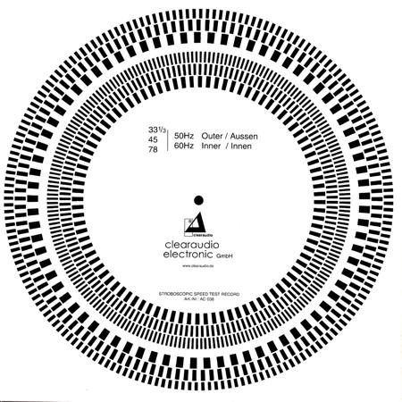

zkontrolujte si otáčky svého gramofonu - pokud Váš aparát nemá vlastní stroboskopické značky na okraji talíře a jemnou el.regulaci
počet značek d se vypočítá podle známého vzorce d = 120*f / n
(f je kmitočet sítě (Hz), n otáčky talíře/min.)
