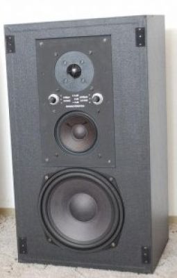

Lechos: to sú RS 334?
 Filesize:  15.33 KB
 Viewed:  325 Time(s)
ano, z letadla vypadají že jsou identické. používal jsem kdysi (1986-8Cool
v sestavě na zesík technics SU700 (2x40W) a párkrát odpálil výškáče kaloty. ještě jsem boxy doplnil o 5-bodový LED power meter podle návodu v tehdejším AR. nosnou desku středobasu a kalotu nástřik hliníkovým emailem na disky kol, vypadaly moc dobře. vyráběly se rovněž v provedení bassreflex, RS-434, vnitřní objem 40l, rozměry 790x250x350.
Osazeny jsou ARN 6604,ARZ 4604,AZSK 25/4
