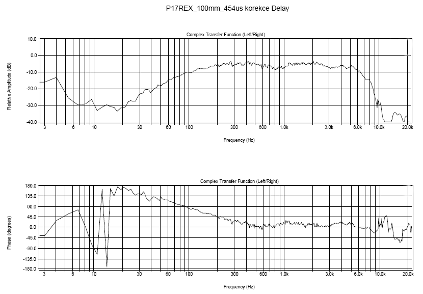

Spectralab umí komplexní analýzu, takže ukáže poměr amplitudy i fáze dvou signálů. Do jednoho kanálu dáš (patřičně vydělený) signál ze svorek reproduktoru, do druhého kanálu signál z mikrofonu. Pro eliminaci zpoždění můžeš zadat potřebné zpoždění mezi signály. Program ti sám navrhne vhodnou hodnotu funkcí Delay Finder (můžeš pak upravit). Když takhle změříš každý reproduktor zvlášť a mikrofon umístíš do osy v přesně definované vzdálenosti (pro všechny reproduktory stejné) od ozvučnice, získáš buď informaci o fázi, nebo po přepočtu ze zpoždění a rychlosti zvuku (mění se s teplotou) vzdálenost akustického středu reproduktoru od ozvučnice. Rozhodující je vzájemný rozdíl mezi reproduktory, který říká jaké zpoždění je třeba eliminovat (výhybkou, konstrukcí ozvučnice nebo zpožďovacím článkem v aktivní výhybce). Zpoždění lze zadat jen v pevně daných krocích - násobky vzorkování A/D převodu, takže je vhodné použít 192 kHz, i když měříš na nízkých kmitočtech.
Poznámka: touhle metodou vyplave na povrch i odchylka fáze na okrajích pracovního pásma reproduktoru, kterou kompenzuje Velky Bobo specielním obvodem v aktivních výhybkách.
Ukázka měření (je to již starší záznam, vzorkování 44.1 kHz)
EDIT: průběh pod 30 Hz tam samozřejmě být nemusel (či spíše neměl).

Nevyznám se přesně v terminologii, ale patrně ano. Zpoždění se dolaďuje tak, aby v pásmu, které je pro reproduktor důležité, byl průběh fáze pokud možno konstantní (nulový ?) Artu jsem viděl jenom z rychlíku, ale předpokládám, že má BV pravdu, musí to nějak jít. Pro toho, kdo navrhuje (ladí) bedny, je to jedna z velmi potřebných funkcí. Divil bych se, kdyby tam chyběla.
Dvojkanálové měření může vypadat složitější, ale nemusím se zabývat tím, jestli nějaké zpoždění nevzniklo v PC (zvukovce) ani co se signálem udělal zesilovač. Porovnává se přímo napětí na svorkách reproduktoru se zvukem (mikrofon). Přijde mi to jako nejčistší řešení. Mikrofonní předzesilovač bývá napájen z baterií, takže ani zemní smyčky nehrozí. Na jedinou věc je potřeba dát pozor, pokud by se použil pro měření uzemněný zesilovač (třída I) a klasické (uzemněné) PC, tak je to špatně. Lepší je notebook a zesilovač ve třídě II. Pak je to zcela bez problémů.
