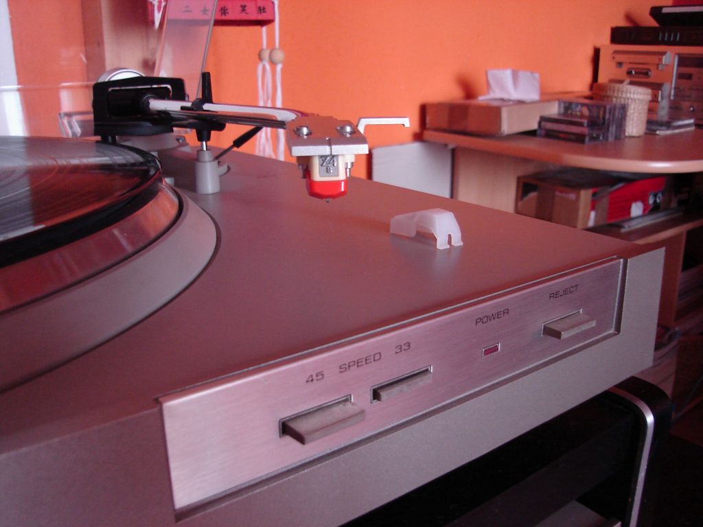

Lechos
Založený: 03 január 2009
Príspevky: 1187
PríspevokZaslal: So apríl 11, 2009 17:58:44    Predmet: Odpovedať s citátom
ano, dosud vyrábí a dodává . používám v gramofonu NEC authentic series P325E

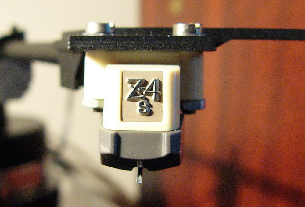

trhac
Založený: 19 apríl 2008
Príspevky: 20
Bydlisko: Trenciansky kraj
PríspevokZaslal: Pi máj 22, 2009 14:01:05    Predmet: Odpovedať s citátom
Dostal som Z4 s gramcom/ihla bola vadna/takze som ju nikdy nepocul, ale teraz hra rozhodne lesie ako tonar Birdie alebo 2204/tesla/samozrejme to je moj subjektivny nazor.
