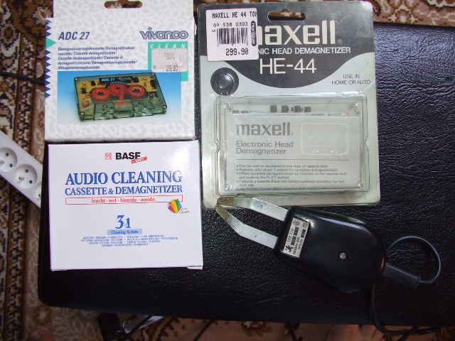

S tou pajkovačkou to nepoznám pošli podrobnejšie info.

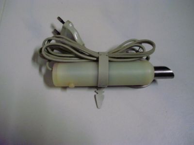

Odmagnetovač bol aj v AR ja ho mám urobený ale neviem v ktorom to bolo.

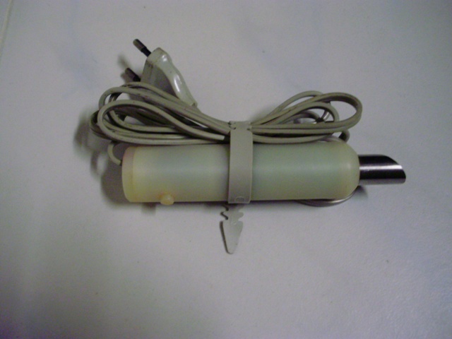

mazací tlumivka se kdysi u nás sériově vyráběla - Tesla AYN 107. hodí se pro demagnetické ošetření páskové dráhy magnetofonu, hlav, ocelových nástrojů - šroubováků, pinzet a peanů ale také pro rychlý výmaz celého záznamu na cívce pásku (nebo audio kazetě). vyrobit se dá velmi snadno doma, tlumivka na železném jádru EI (z nějakého elektronkového spotřebiče, vraku) a oddělí se plechy I. vzniká takto jádro otevřené. vinutí připojí na síť AC 230V,50 Hz. zapínat (jenom krátkodobě !) ve vzdálenosti min.cca 2m od magnetofonu a krouživě přiblížit k dané součásti, pak zase oddálit a opět vypnout v bezpečné větší vzdálenosti.
viz také: Bouček, Rottenberg: ABC lovce zvuku (stručný stavební návod).

pokud toužíte po profesionálním továrním demagnétizeru viz zde:
http://www.vintageaudio.cz/product/demagnetizer-dem-1-1168/
(firma rovněž nabízí zcela nové cívkové mgf.pásky RMG International B.V., Oosterhout, Holandsko)

Ja vlasním a roky používam demagnetizér od Tesly, 710, ten, čo kolega dal na prvú fotografiu, je v pravo dole. Maximálna spokojnosť. Štúdioví odborníci radia vyčistiť a demagnetizovať páskovú dráhu pred každým nahrávaním. To ale skôr platí pre profi stroje s veľmi tvrdými hlavami a značne vyššou rýchlosťou posuvu. Tam sa rýchlejšie nahromadí zbytkový magnetizmus, ktorý zabraňuje prechodom menších vlnových dĺžok. No môj posledný kúsok, Technics RS AZ 6 nevyžaduje demagnetizáciu. Dokonca nápis na dvierkach to zakazuje. je vybavený magnetorezistívnymi hlavami.
A... Rovnyký demagnetizér, správnosť jeho použitia tu páni presne popísali, používa náš tata úspešne asi 25 rokov...
Inak, v mojich pionierskych časoch som aj ja používal pájku zo slučkou z drôtu...
