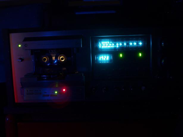

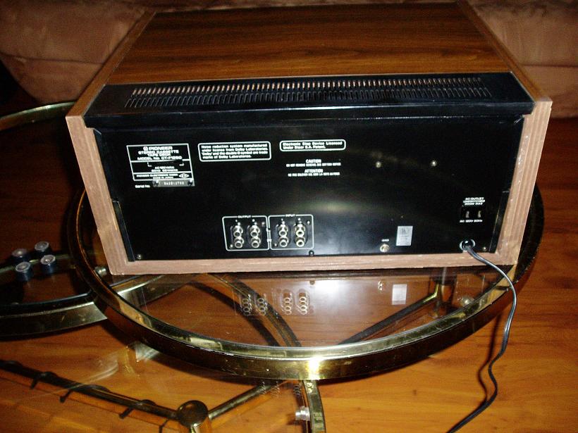

PríspevokZaslal: So jún 13, 2009 21:11:39    Predmet: Odpovedať s citátom
Pioneer CTF 1250 nove foto s drevenou case...
parádička, s imidžovou reel to reel kazetou Very Happy

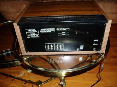

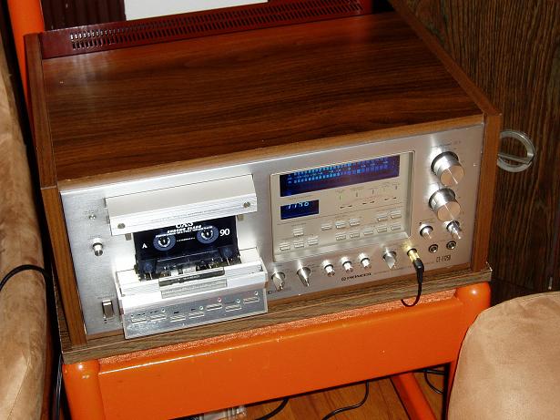

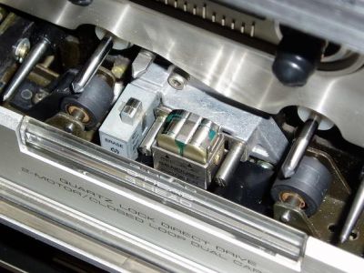

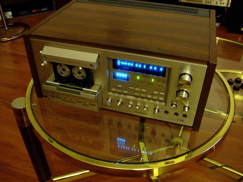

PríspevokZaslal: Ne júl 05, 2009 20:39:32    Predmet: foto pioneeru ctf 1250 - Odpovedať s citátom
pioneer ctf 1250 - rozne foto plus detail páskovej dráhy a hláv
viac info tu:
http://www.thevintageknob.org/PIONEER/CTF1250/CTF1250.html
