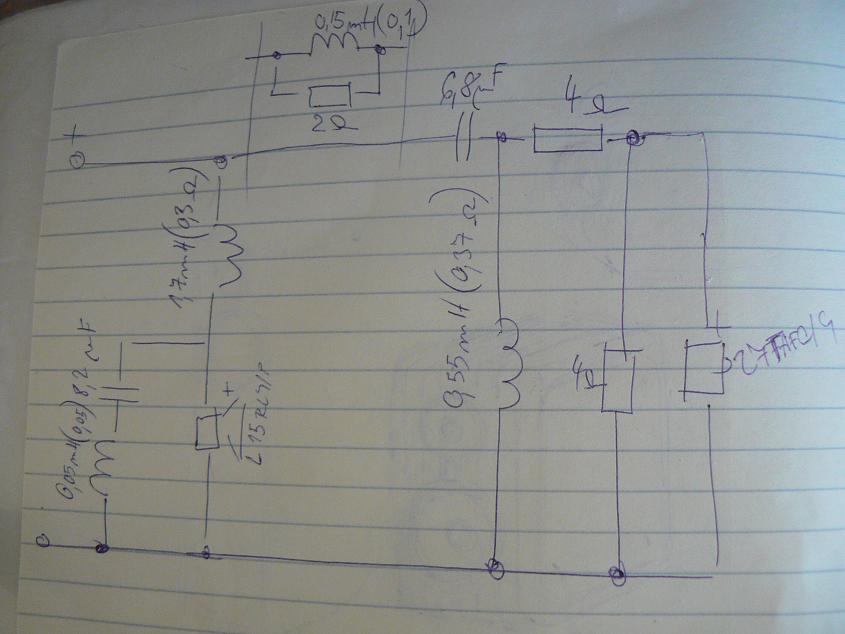

PríspevokZaslal: St december 22, 2010 22:00:57    Predmet: Odpovedať s citátom
Takže jsem ladil a ladil a ladil, až jsem se doladil k původní výhybce. Nevím ani teď důvod, proč jsem ji upravoval. Jediná věc co jsem změnil, je větší odpor paralelně na výškáč, protože 27TDFC má asi o 1dB nižší citlivost než 27TFFC, na který je ta výhybka navržena. Jo a dotlumil jsem asi 75% vnitřního objemu vatou Dexon a dodělal jsem tam bassreflex, tak jak tam měl být. Experimenty s basovou sekcí a CA22RNX dopadly špatně. Jo basů to bylo hodně, ale zbytek pásma šel do kytek. Takže raději slušné dvoupásmo, než špatné třípásmo. Prostě musela by se pro to udělat pořádná výhybka a né to tak jaksi bastlit doma na koleni, toho jak jsem zjistil, nejsem schopen. Takže tím končím se změnami a beru bedýnky za konečně hotové. A jednou, až nastane ten správný čas, tak si nechám postavit třípásmo Smile.

PríspevokZaslal: Št február 24, 2011 07:59:57    Predmet: Odpovedať s citátom
Tak mi to furt nedalo a zase jsem ladil, snad už finálně. Ale jen malé změny ve výhybce, furt se mi to zdálo moc převýškované, on ten 27TDFC(TFFC) má totiž zhruba 15-25kHz hrb tak +3dB. Tak jsem tam chtěl dát ten RL člen, co tam doporučuje Zaph, ale ten nevycházel nijak pěkně. Tak jsem nakonec z jiného jeho projektu se stejným výškáčem poučil RC člen a s tím to vychází už pěkně jak má. A konečně mě to netahá za uši při vyšší hlasitosti. Takže snad finální řešení, už mě to nebaví furt předělávat a ladit.

PríspevokZaslal: Št február 24, 2011 09:03:01    Predmet: Odpovedať s citátom
To ladenie sa nedá robiť sluchom. Musíš merať, simulovať a znovu merať. Iným spôsobom nemáš šancu aj z najlepších reprákov vykresať čo len trošku slušný zvuk.

PríspevokZaslal: Pi február 25, 2011 10:01:11    Predmet: Odpovedať s citátom
Pozor, aby nedošlo k omylu. Je to výhybka přesně podle Zapha, jen jsem si to trochu utlumil na výškách. Zaph tam má v sérii s výškáčem 4 ohmy a já dal 4,7ohmu. Dle simulace je to útlum asi 0,5dB na středech a o něco víc na vyšších výškách. Pro mne je to než origo výhybka sluchově lepší, takže jsem spokojený.
